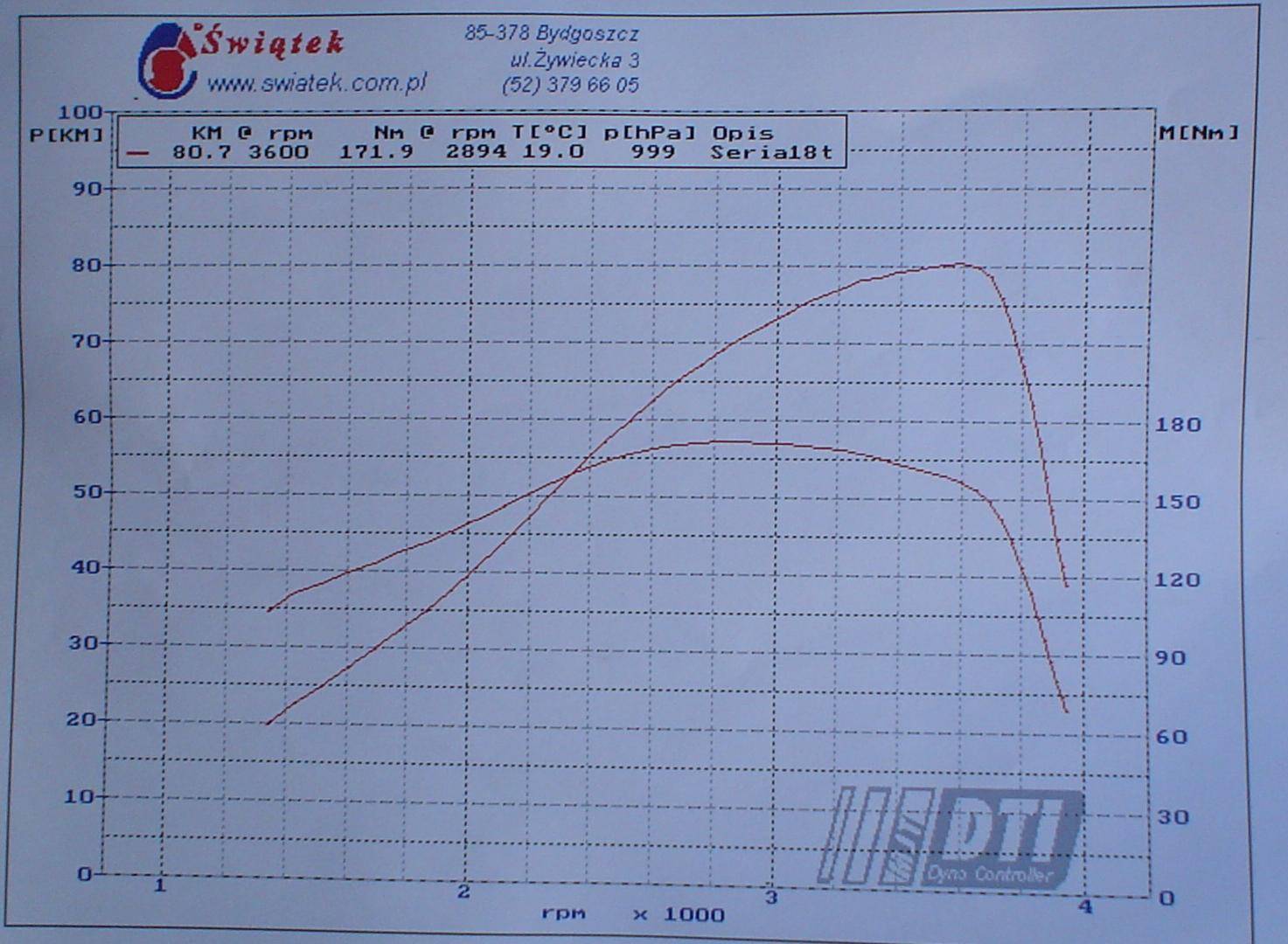

w Escortach TD 90PS najwyzszy moment jest wg instrukcji przy 2000 obrotow/min i wynosi 180Nm. A jak jest w praktyce,to wydaje mi sie,ze dopiero przy 2500 obrotow to auto na prawde ciagnie.
neosystem
neosystem
- Posty: 13095
u mnie turbina załącza się przy 2500 obr. ale żadnego gwizdu czy świstu nie ma.
wg. wykresu z hamowni to te 180Nm są przy ~2500 obr. więc książka książką a wykres wykresem i co za tym idzie - nie warto przeciągać powyżej 3500 obr/min bo mocy nie przybywa.

kupiec, mam do Ciebie pytanko, czy na hamowni można na stojąco sprawdzić pod maska zachowanie silnika,pompy,turbiny na 4 biegu (60km/h) i 5 biegu (80km/h) ????? Chodzi o to że czy można oglądać silnik przy dużej prędkości a koła się kręcą z wałkami pod oponami (nie wiem jak to sie nazywa)
Do dziś nie mam pojęcia skad powstaje drgania na 4 i 5 biegu przy 1800-1950 obr/min.

u mnie wlasnie wtedy (1700) najbardziej taki wolny swist slychac, zwlaszcza jak jest zimne auto, jak jade 100km/h i dodam gazu mocno,to tez slychac turbine, ale to delikatnie
- Posty: 13095
mikosz co do drgań to w moim fordillacu przy 1800-2000 obr/min też się lekko trzęsie i czuć jakby mocy nie miał i dlatego przy tych obrotach raczej nie wyprzedzam. kolega miał golfa TD i miał tak samo taką turbo dziurę. jak będziesz na hamowni to wklej wykres jak to wyszło u ciebie, jestem ciekaw bardzo.
