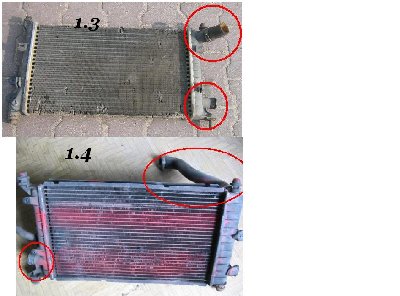

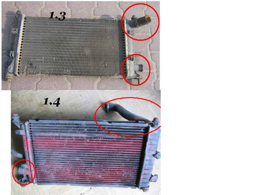

giereq pisze:nie rozumiem dlaczego ma nie pasowac komp i wiązka
Dorwij kogoś kto ma 1.4 i porównaj sobie kable, następnie przeczytaj oznaczenia na kompie, może wtedy zrozumiesz...
Wszyscy uparcie twierdzicie, że 1.4 wejdzie bez najmniejszych przeróbek, a a ja tylko piszę to co widziałem jak oba auta (1.3 i 1.4) stały obok siebie z podniesionymi maskami. Było widać różnice w instalacji, i to raczej nie dlatego, że jeden to MkV, a drugi MkVI... Chłodnic też nie widziałeś przy obu silnikach skoro piszesz, że są identyczne...
Hmmm... takie same, prawda??? Aha, ta od 1.3 jest pokazana od strony silnika, a od 1.4 od przodu auta...
Posty: 23755
wiec rzeczywiscie jest sporo roznic. A co do spalania 1.3 ja jestem tym przykladem ze to auto pali duzo, czy to gazu czy benzyny. Ale gazu to palilo w miescie po 10-12l czasem nawet 13 litrow. Lipa i tyle. Nigdy nie zszedl ponizej 10, dodam ze jak moj ojciec nim jezdzil na benzynie pare lat wczesniej to palil 9l/100km, takze nie tylko mi taki wynik wychodzil, escort byl oczywiscie sprawny w 100%

w moim mk7 chłodnica jest jak w 1.4 :) ja sie powołuje na goscia który robi to sam tego nigdy nie robiłem ale za kase mi zrobi na wiosnę (1.3 zajeżdze )
Bald
Post autor: Bald »
Ja powołuje się na to co widziałem sam, a nie na to co mi ktoś powiedział. Bo każdy mówi że wystarczy zmienić sam silnik i można śmigać, a okazuje się że to nie takie proste...
