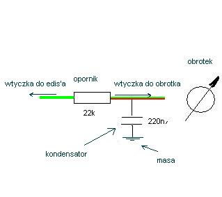

hehe no ok, jak zdażysz przed 20 to jeszcze dziś pojade do wujka elektryka i mi może to skleci, założe to do kupy budziki podłącze i okaże sie czy musze jeszcze zwierać ten pierwszy rezystor w obwodzie czy nie. a więc odświeżając strone co 2 min czekam :D
Posty: 14736
w teorii to powinno wyglądać chyba tak jak niżej tylko, zabij a nie pamiętam czy zielony idzie do obrotka a ten drugi do edisa czy odwrotnie... ale kondensator ma być wpięty między opornik a obrotek... (oczywiście wpięty jedną nóżką a druga do masy)
proszę kogoś bardziej obeznanego z układami elektrycznymi o weryfikację ;)
tak trochę "po chłopsku" ale w końcu chłopak jestem ;)
Barek16
Post autor: Barek16 »
Ahaaaa no to jeśli to okrągłe badziewie to obrotek to tak, ja myślałem zę to okrągłe ze strałką to symbol kondensatora :D w takim razie dobrze rozumiem jak to ma byc :D
aha a kolorki pomyliłeś zielony z czerwoną kreską idzie od edis a do obrotka cały zielony :)

Barek16 pisze:aha a kolorki pomyliłeś zielony z czerwoną kreską idzie od edis a do obrotka cały zielony
przecież napisałem że nie pamiętam, a po schematach mi się grzebać nie chciało :P

awf6, te schemaciki, lutowanie itd to jest filtr przeciwzakłóceniowy, są pewne szanse że jak sobie wymienisz zegary na takie z obrotkiem to sie okaże że u ciebie filterek gdziś już jest - dopóki nie podepniesz nowych zegarów to nie wiadomo czy będziesz miała dodatkowa robótkę czy nie.

Wujek zrobił mi filtr z rezystora 22 kΩ i kondensatora 220 nF podłączyłem wszystko jak w schemacie no i działa ALE... źle wskazuje ;/ Najgorsze jest to ze obroty nie są poprostu dwukrotnie za małe lub za duże. Po założeniu obrotka i włączeniu zapłonu załozyłem wskazówke tak żeby pokazywała 0. Po zapaleniu obroty pokazuje w miare dobrze 850-1000, ale max na jakie wychodzi to 4 tys czyli co jest jeszcze źle ?? Gdyby pokazywało w całym zakresie obrotów 2 razy za mało to wiem ze powinienem którys opornik wymienić na taki o dwa razy mniejszej oporności ale w takiej dziwacznej sytuacji ??
P.S. kręcenie potencjometrem na płytce nic nie zmienia.
