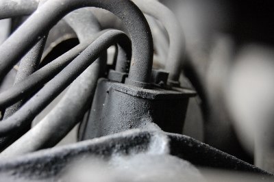

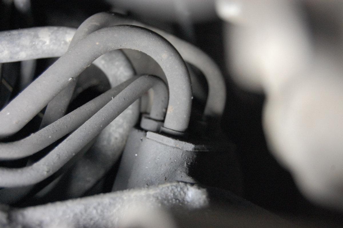

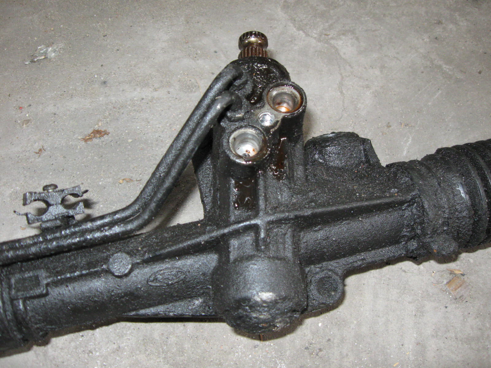

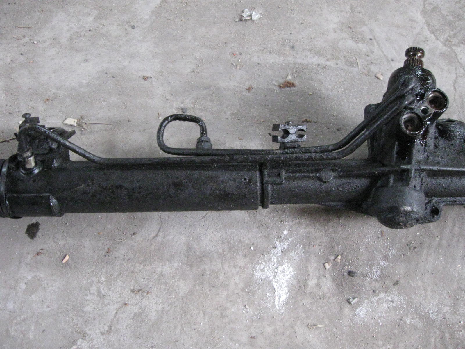

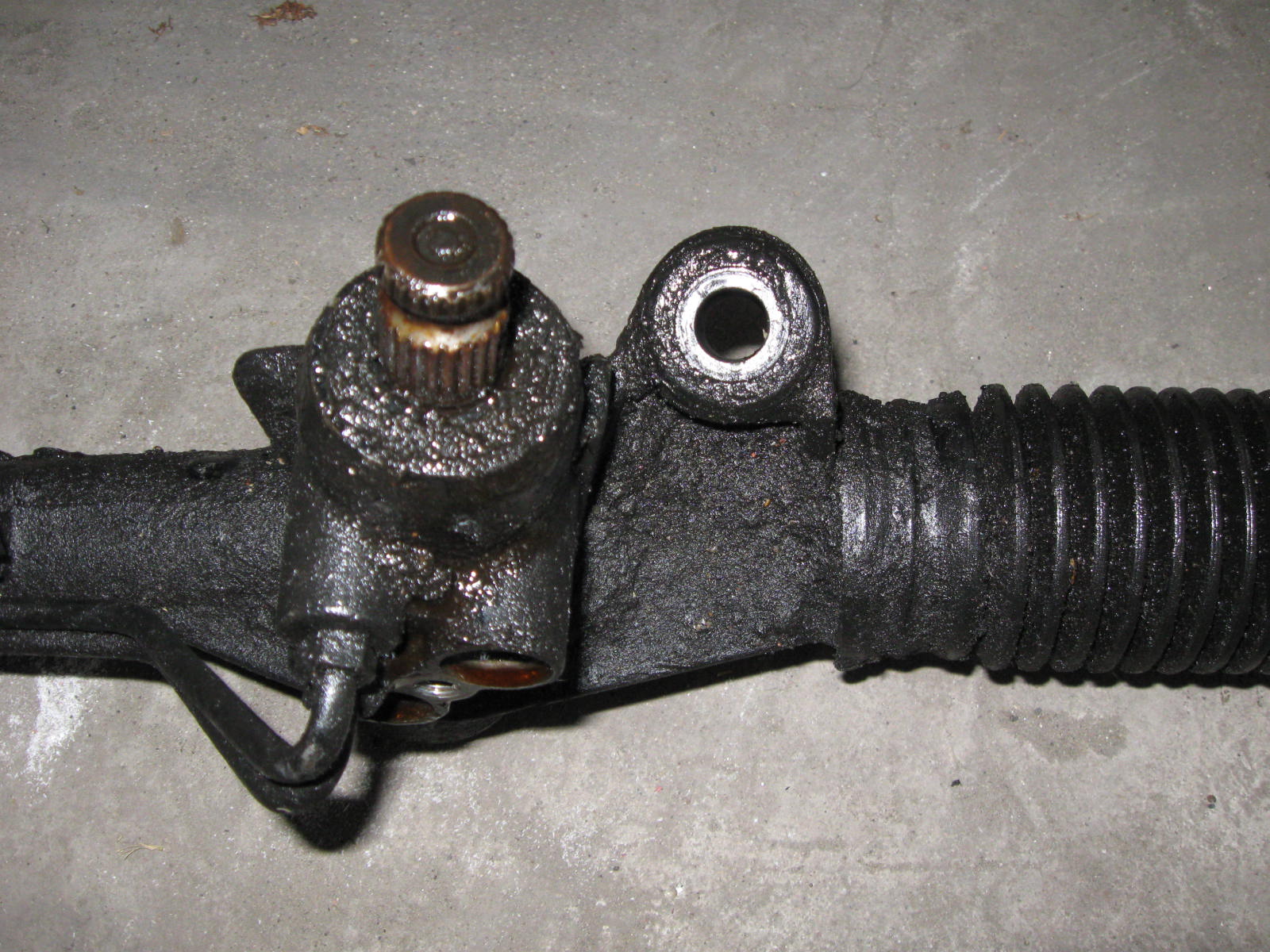

oto foty mojej maglownicy, powiedzcie mi prosże jakiego jesto na typu, bo ma przewody i przykręcane i wciskane i na które mam patrzeć by wiedzieć jakiego jest ona typu?
Post autor: emceha »
Masz taką z wciskanymi i zabezpieczonymi blaszką ;) Ogólnie powinieneś zrobić foto od góry od striny skrzyni to wtedy by było widać najlepiej :P
jutro to zrobię, ale jeśłi jest na wciskane to ta którą Ty masz by pasowała?
Posty: 22192

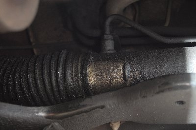

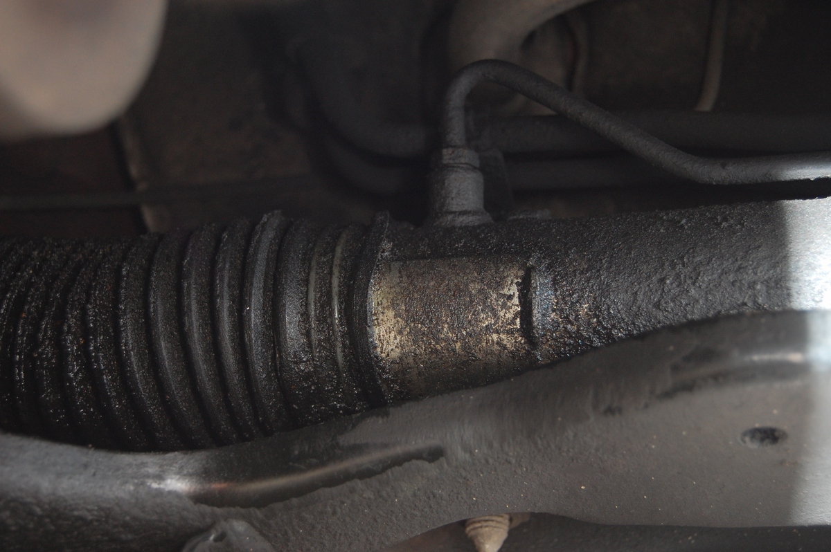

Daj foto z pod misy olejowej w większym oddaleniu , żeby była widoczna od tej harmonijki do przewodów które do niej przychodzą.
Nowa też ma przykręcane i wciskane :(
Widzę , że z pod harmonijki Ci cieknie :(
no właśnie cieknie i też tak patrzyłęm, ze są i wciskane i przykęcane i teraz nie wiem jaki typ mam wkońcu
generalnie to na które przewody trzeba patrzeć by to odróżnić?
Posty: 22192
nowe są dopiero w MK 7 ale zrób foto tak jak pisałem , żeby było widać całość od harmonijki po wejście rurek do przekładni.
Posty: 22192
Maglownica starego typu.

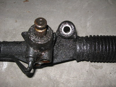

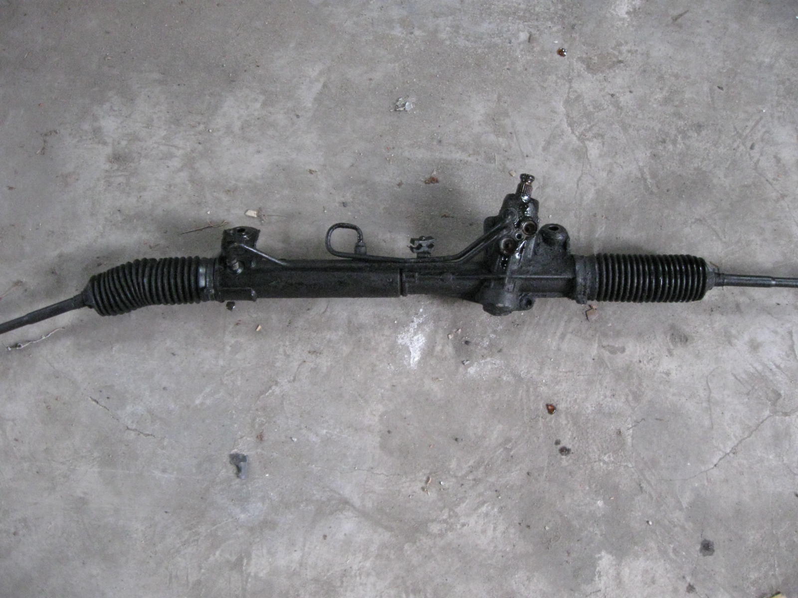

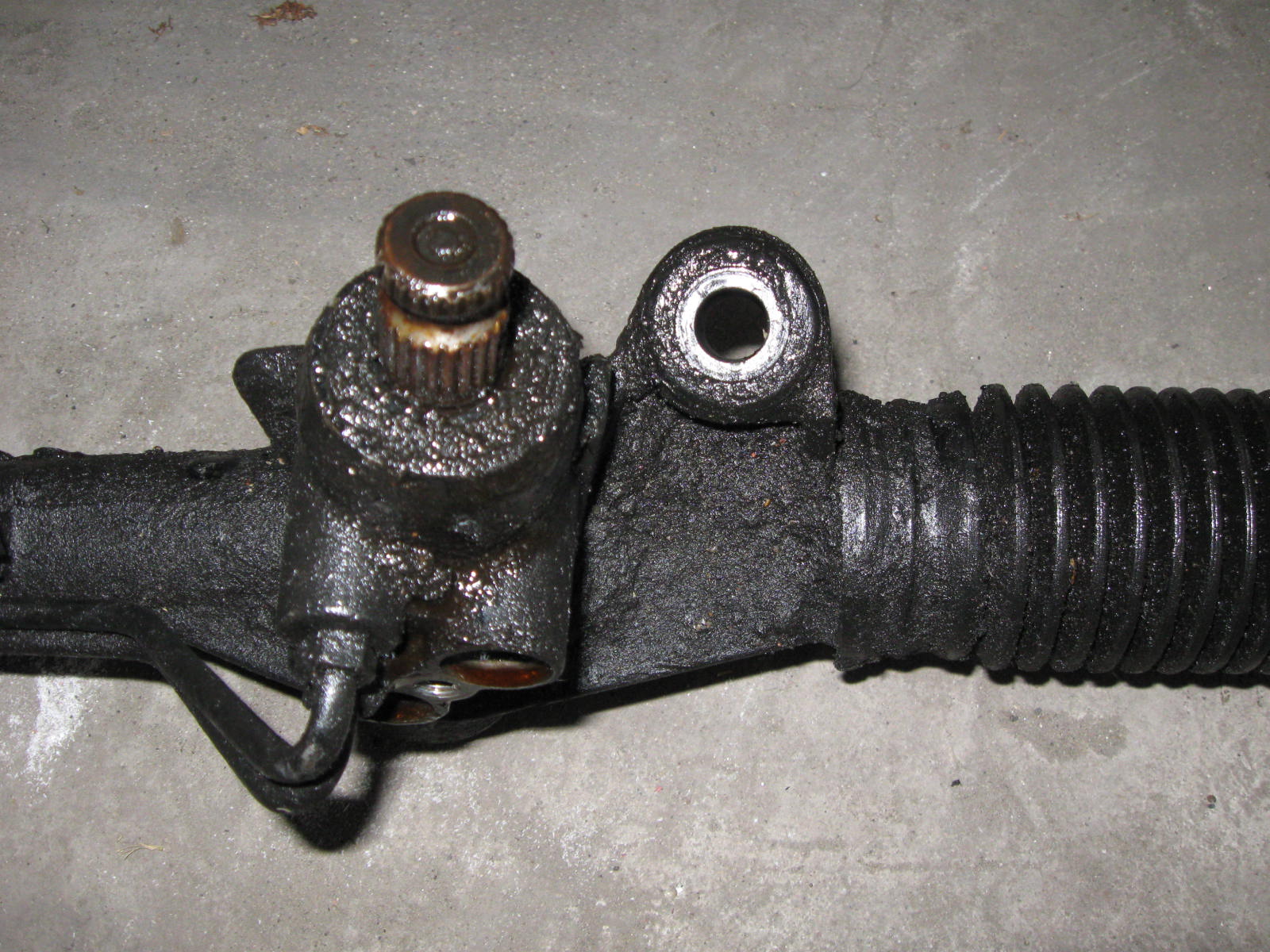

Masz tu zdjęcia maglownicy , starego typu od Esa Matiego.
