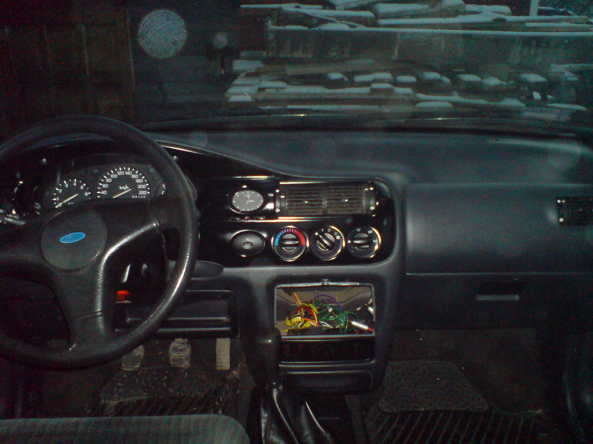

niewiem pomysle nad tym zaraz bede sie bral za koncowa prace:) a dokladniej podlaczenie licznika i wszystkich zegarów i kontrolek:;d jak wszystko wypali wieczorem dam nowe foty jak to wszystko wyglada wkupie, ps jestem ciekaw co bedzie przeklamywalo , obrotek czy licznik...:P
bambusek86
Post autor: bambusek86 »
hmmm zegary na swoim miejscu juz kontrolki dzialaja, predkosciomierz ok nie przeklamuje, obrotek troszke w huja tnie bo przy maksymalnych obrotach pokazuje 4000 obr/min. (to sie jeszcze zrobi). tylko musze wymienic przelacznik zespolony poniewaz ulegl uszkodzeniu:( w przyszlym tygodniu beda foty zakonczonej pracy.

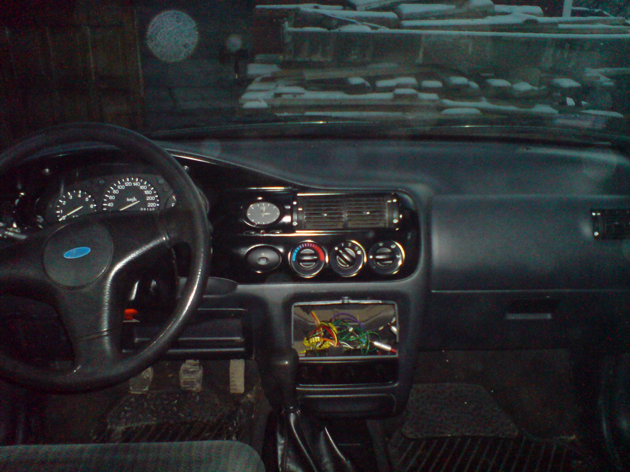

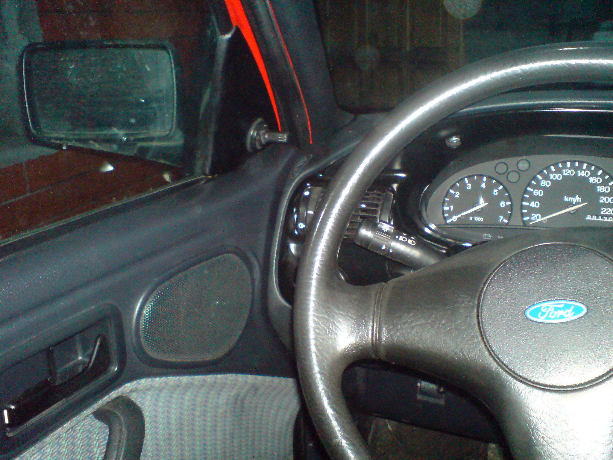

bambusek86
roota skonczona wszysko na swoim miejscu i wszystko dziala:)

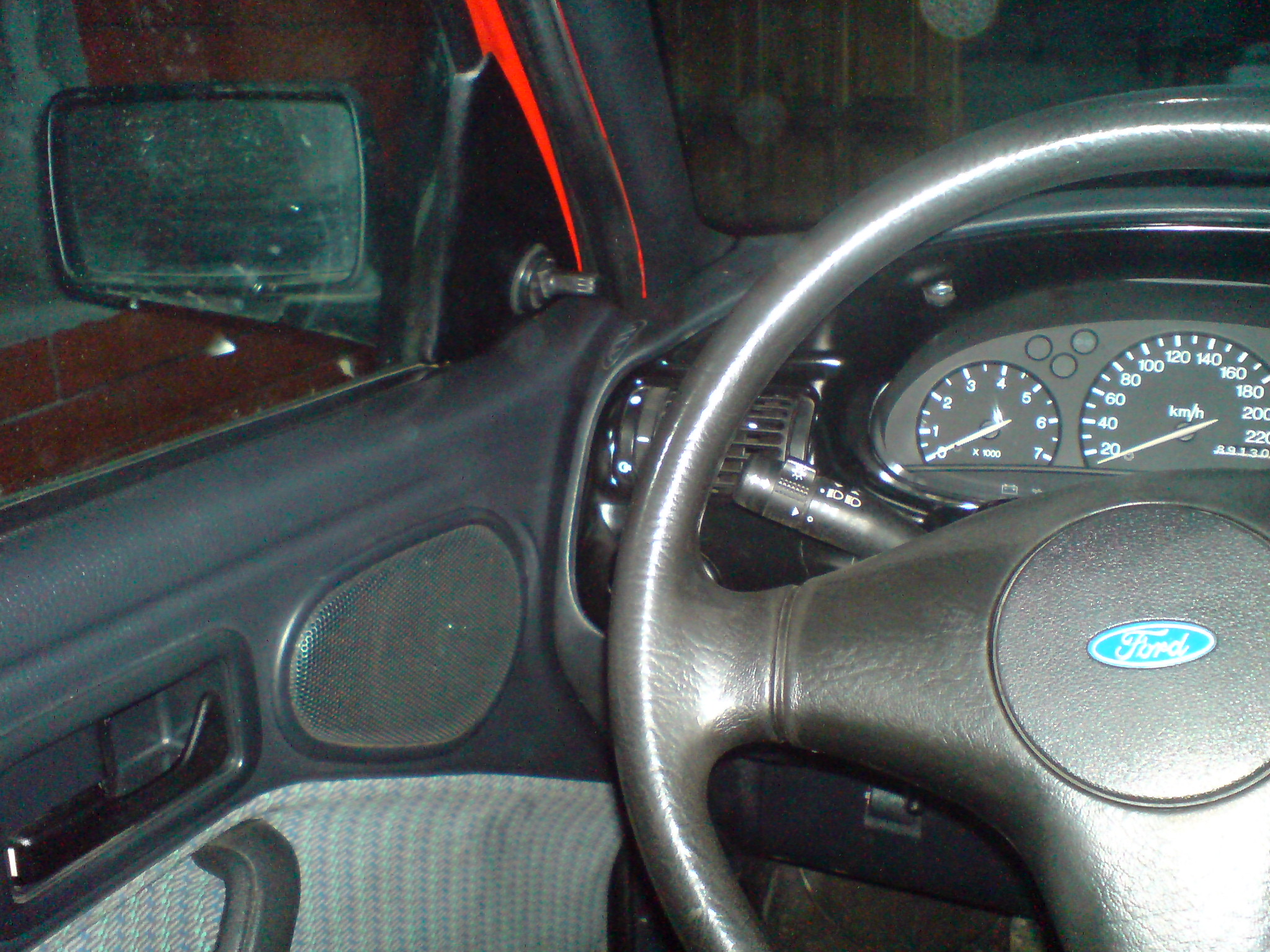

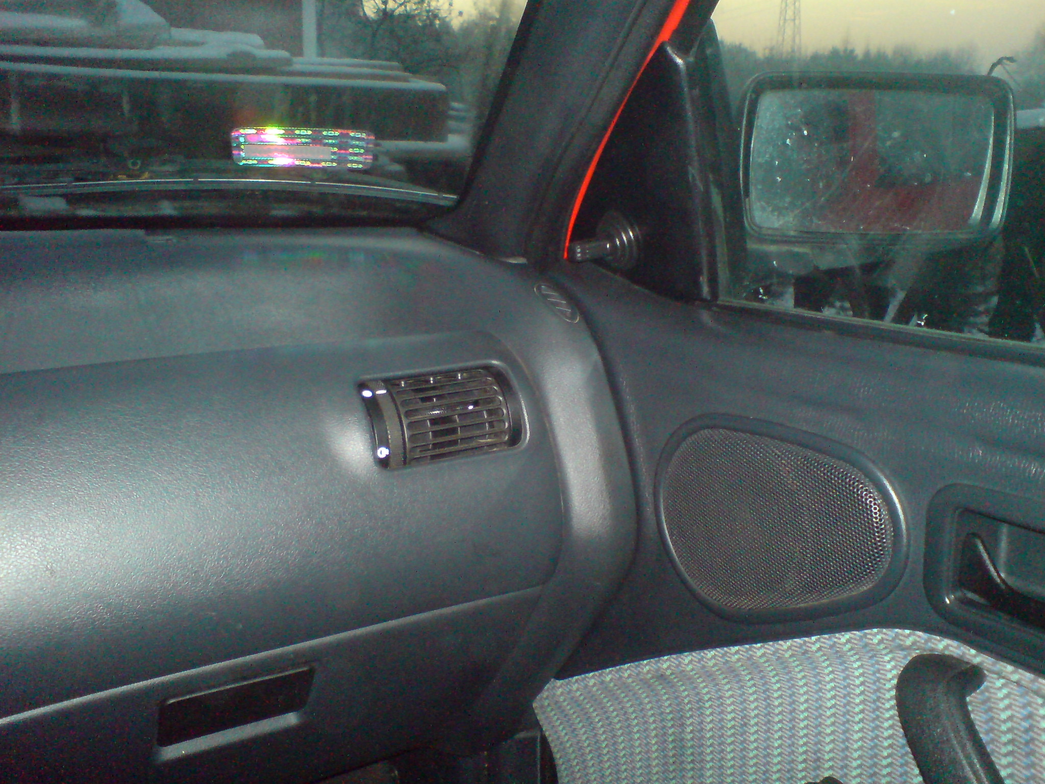

pokarz fote, jak to sie zgrywa z boczkami na drzwiach
był: Escort MK5 1.4l

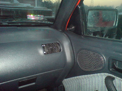

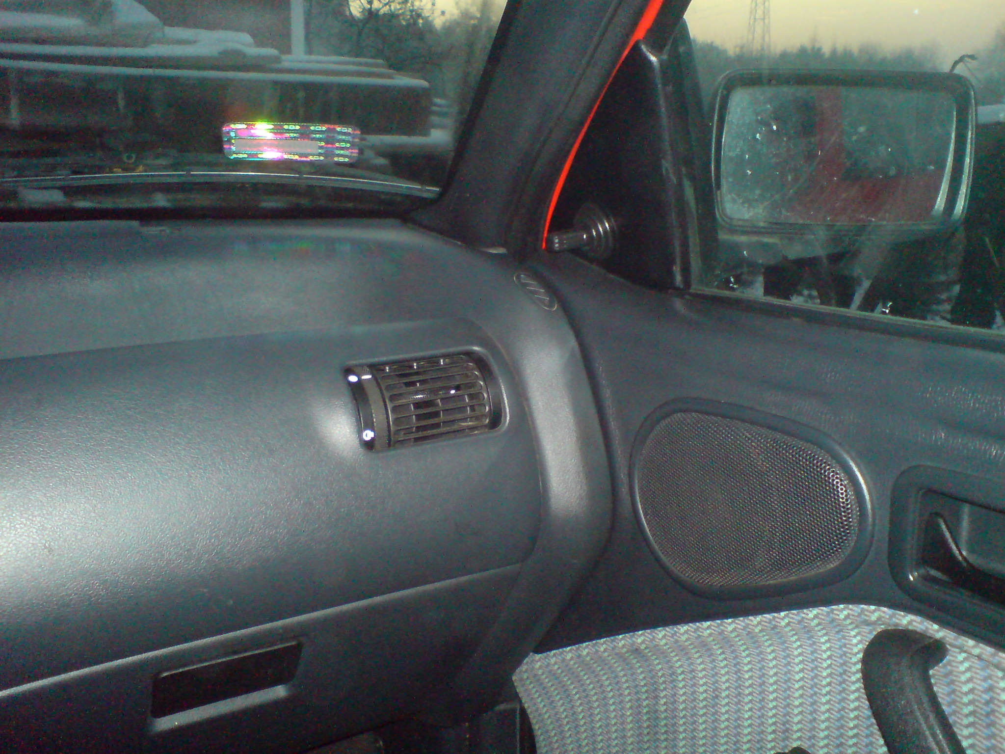

bambusek86
powiedzial bym ze idealnie zgrywa sie z boczkami dzwiowymi mk5
siutek
Posty: 1610
Lokalizacja: toruń/chełmża
Post autor: siutek »
faktycznie, bardzo ladnie sie to spasowalo...

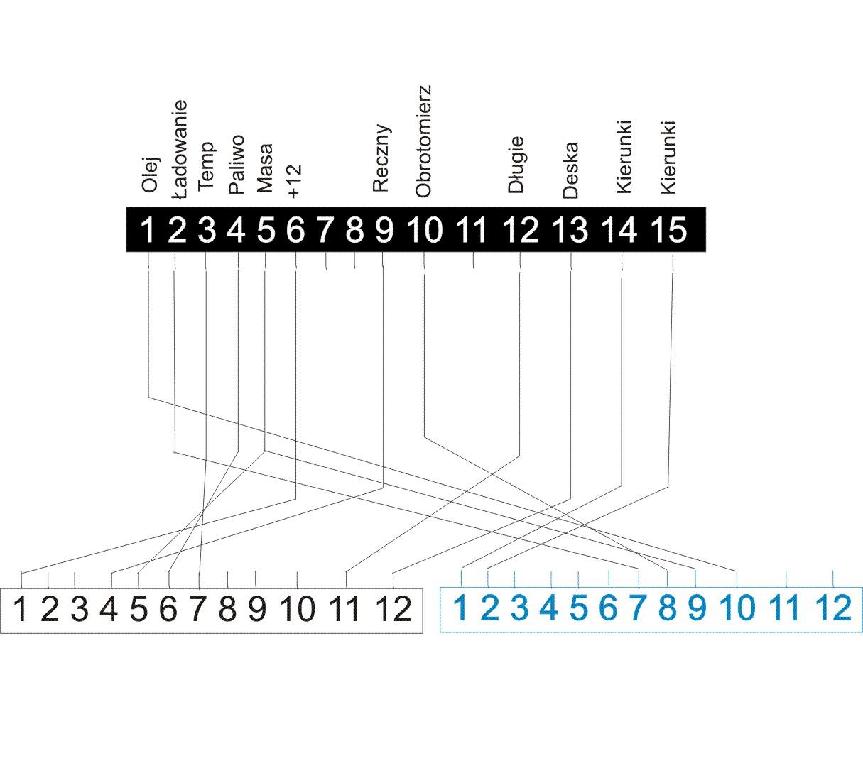

bambusek86
na prosbe uzytkowwnika: terrorysta
ja posluzylem sie tym schematem znalezionym w sieci:)
