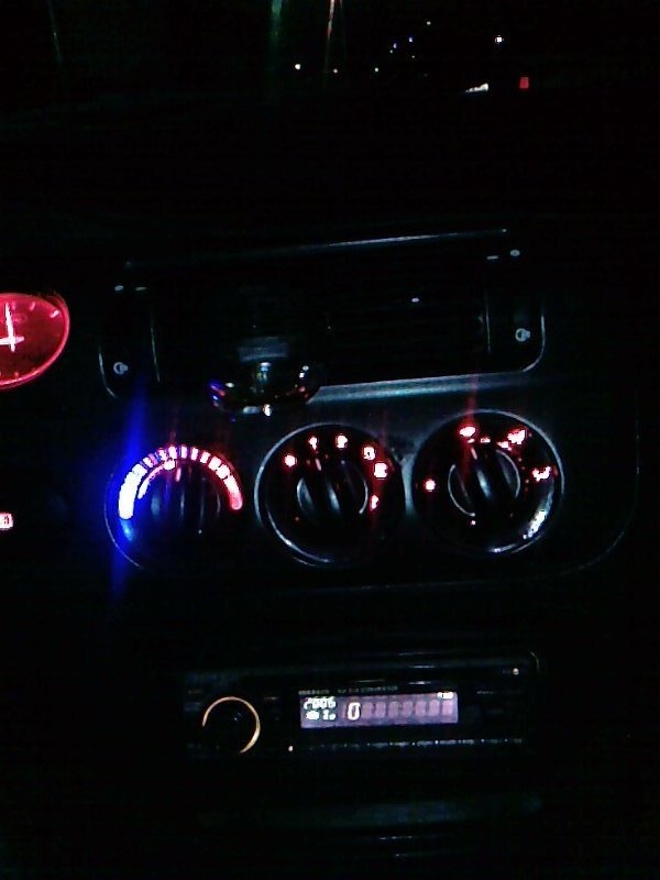

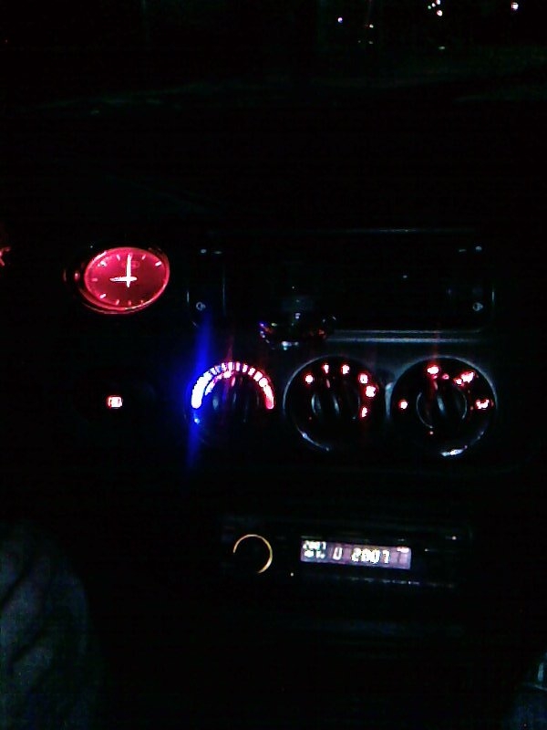

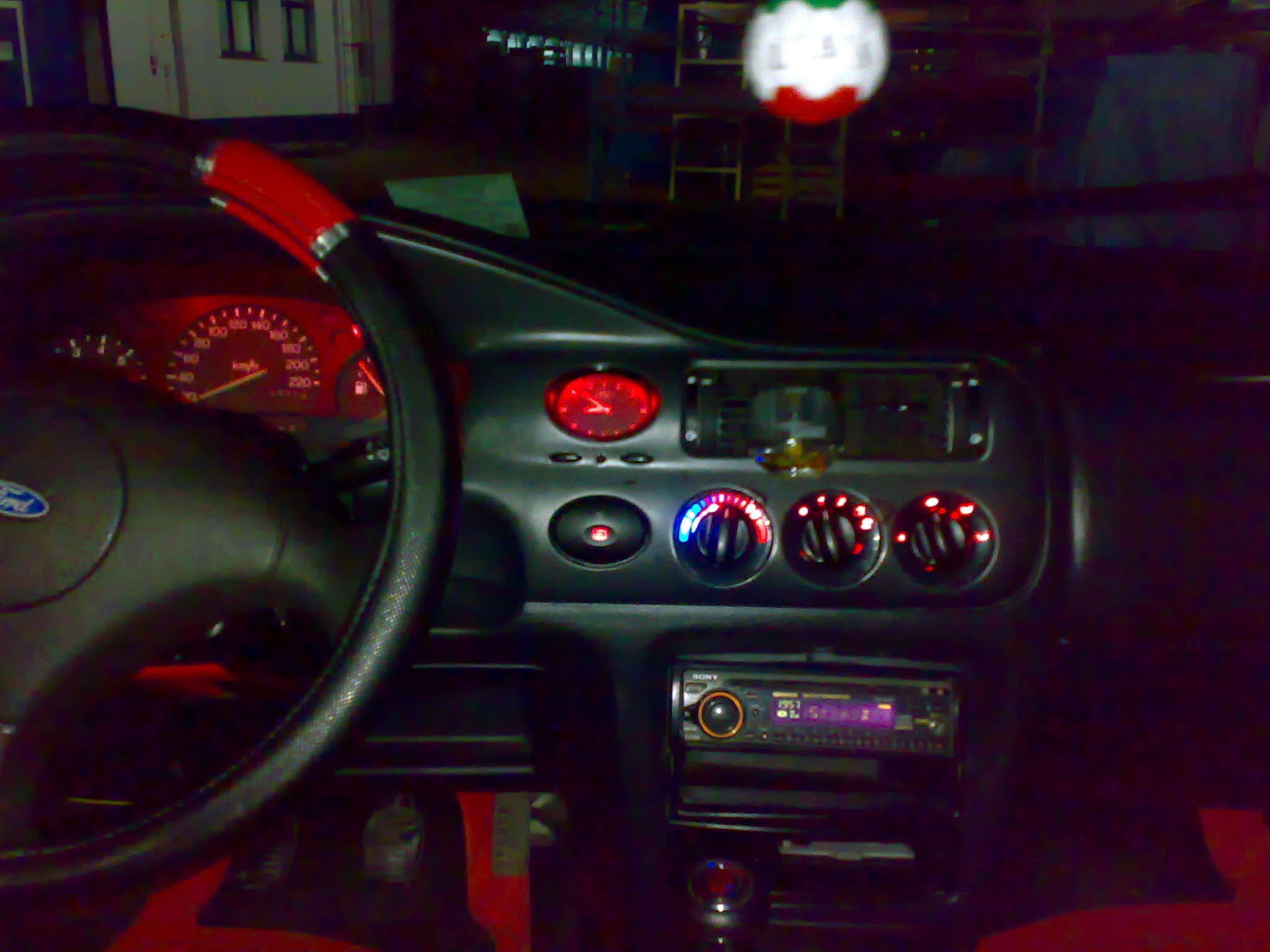

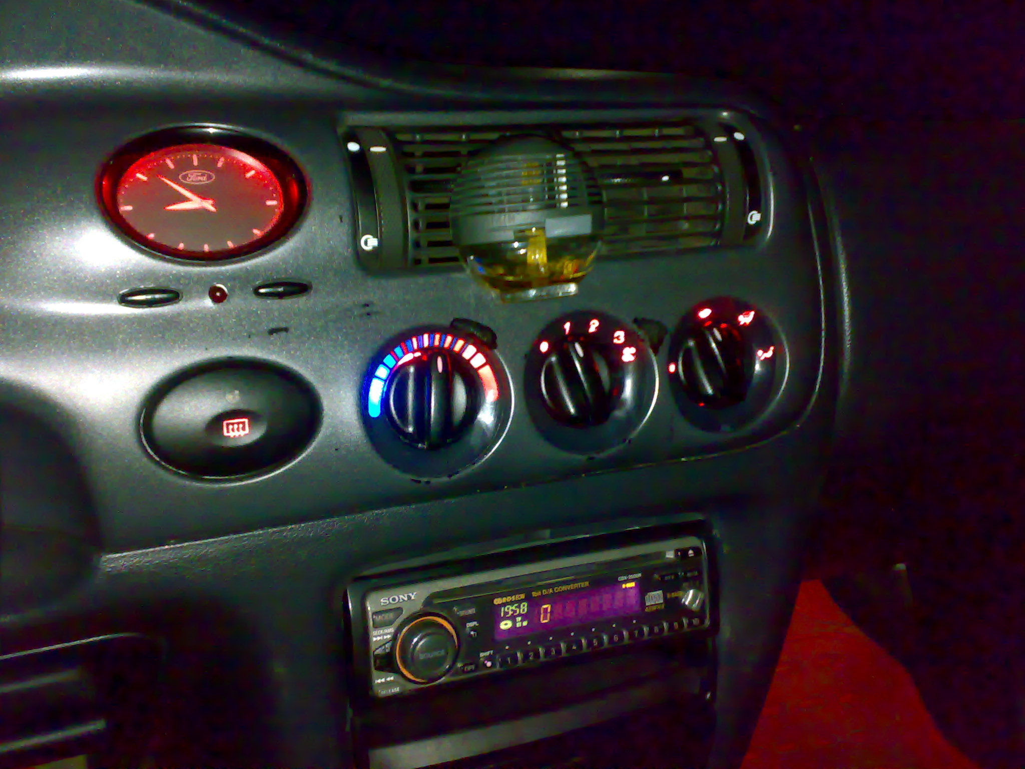

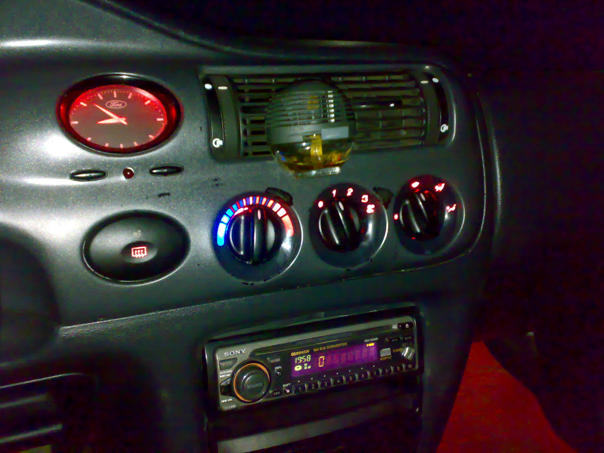

No więc po kolei jak to zrobiłem :
Z zegarami nie ma problemu w MK VII tylko usunąć zielone szkło od podświetlenia z góry w zamian diody czerwone z rezystorem i świeci ładnie.
Zegarek też bez problemu zamiast żarówek oryginalnych dajemy cztery diody i ładnie świeci.
Włączniki i pokrętło od ustawienia świateł nie ma problemu zmieniamy zielone diody 3mm na czerwone i też ładnie świeci.
Panel nawiewu zrobiłem tak:

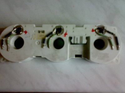

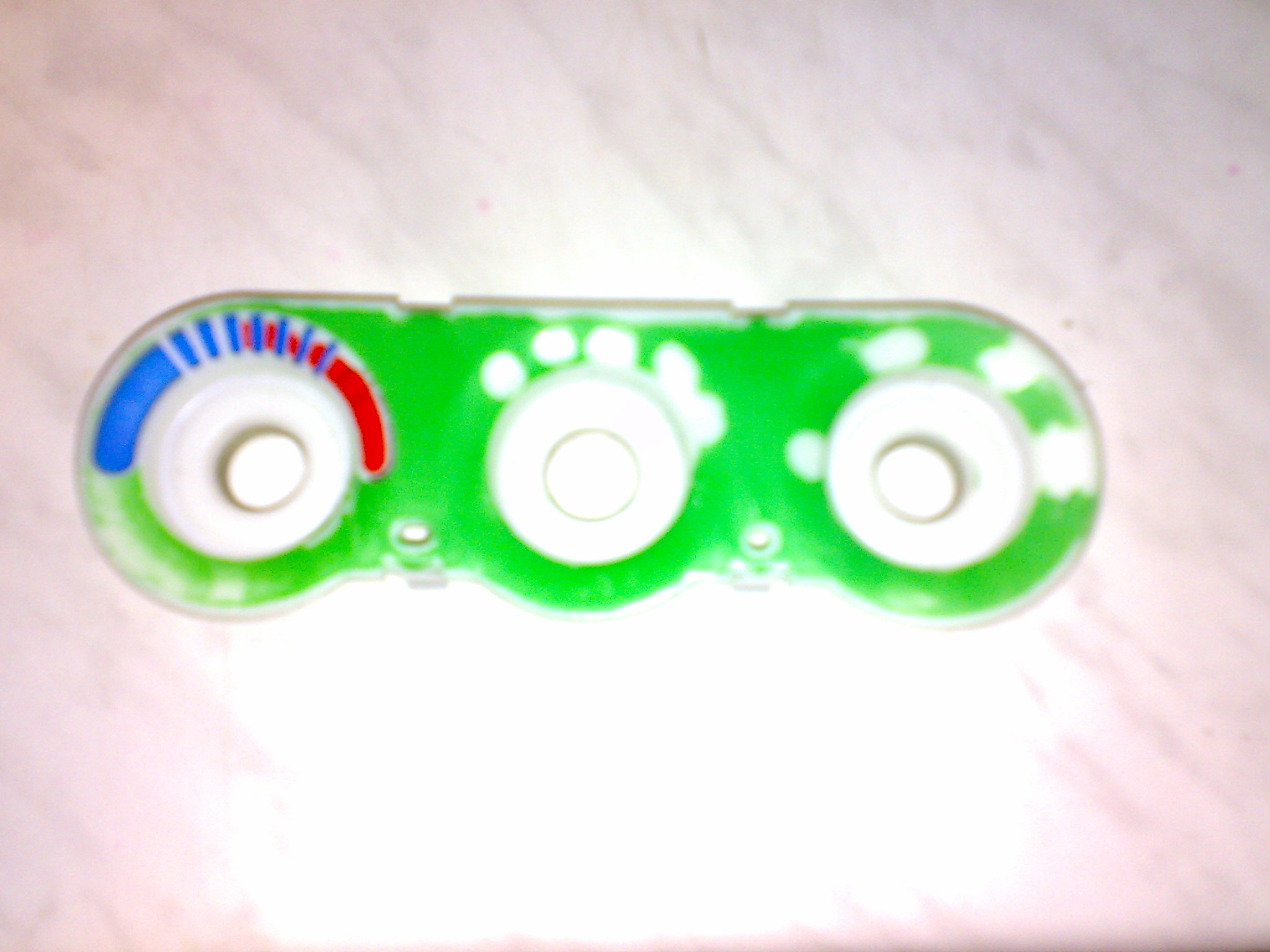

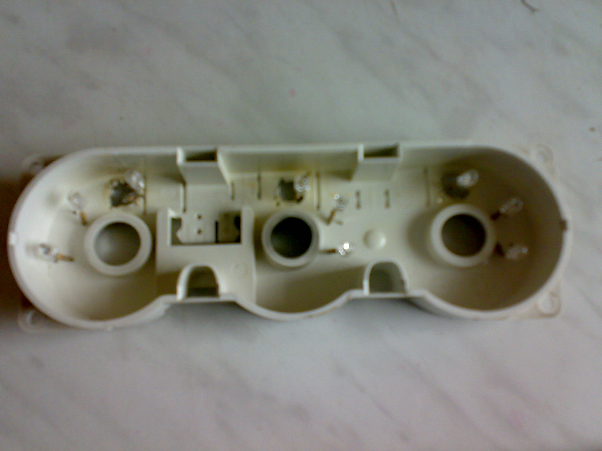

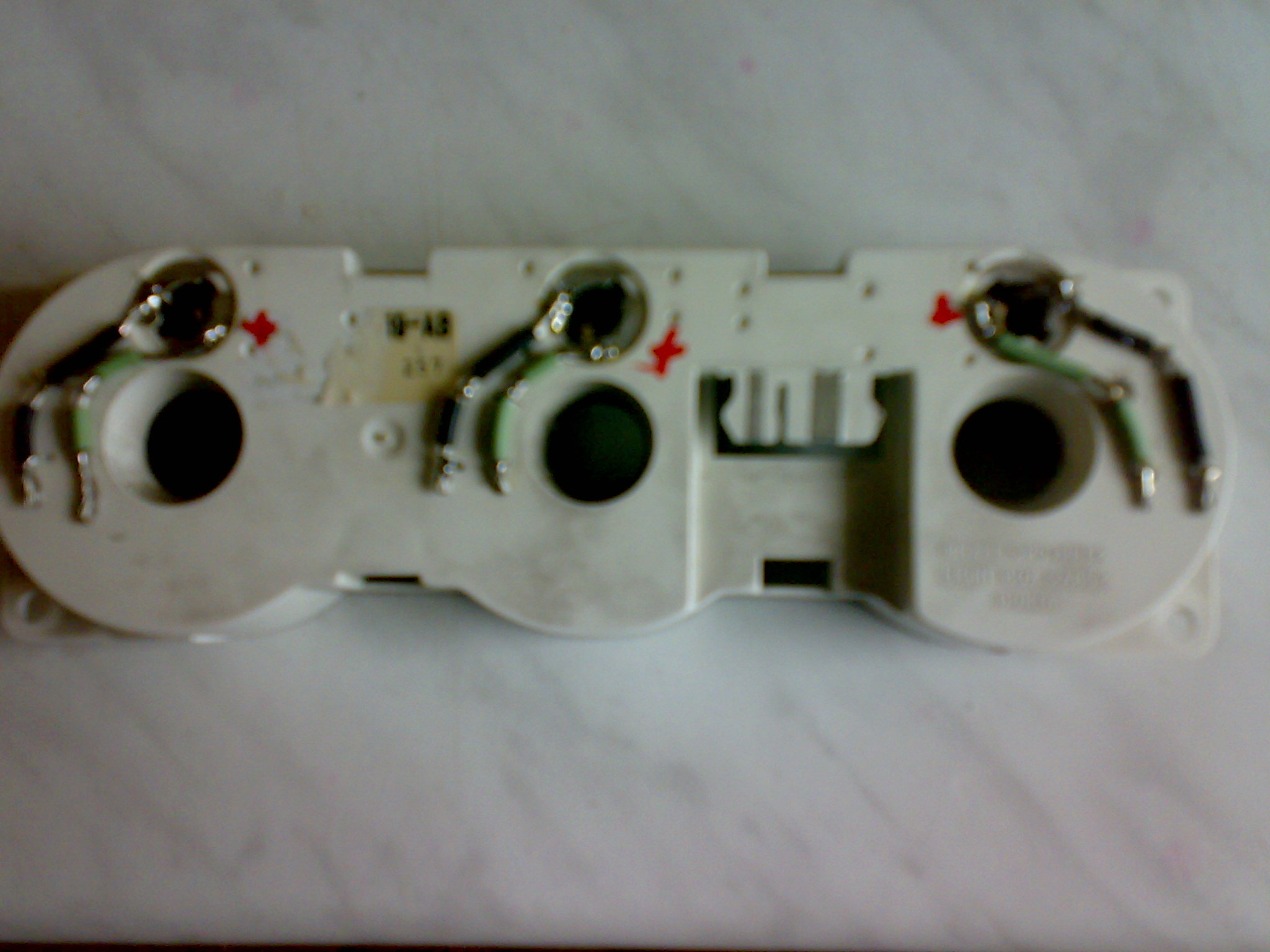

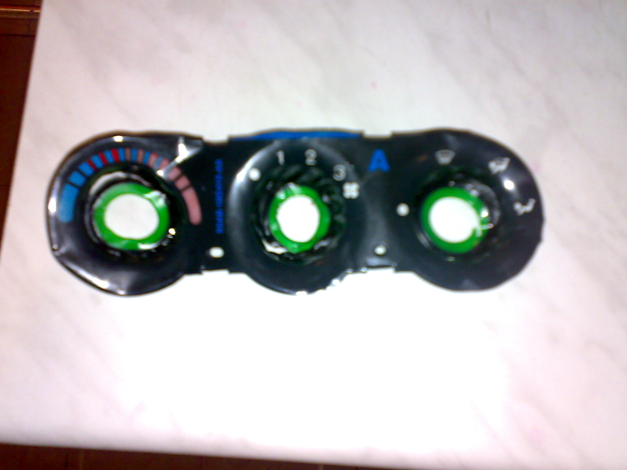

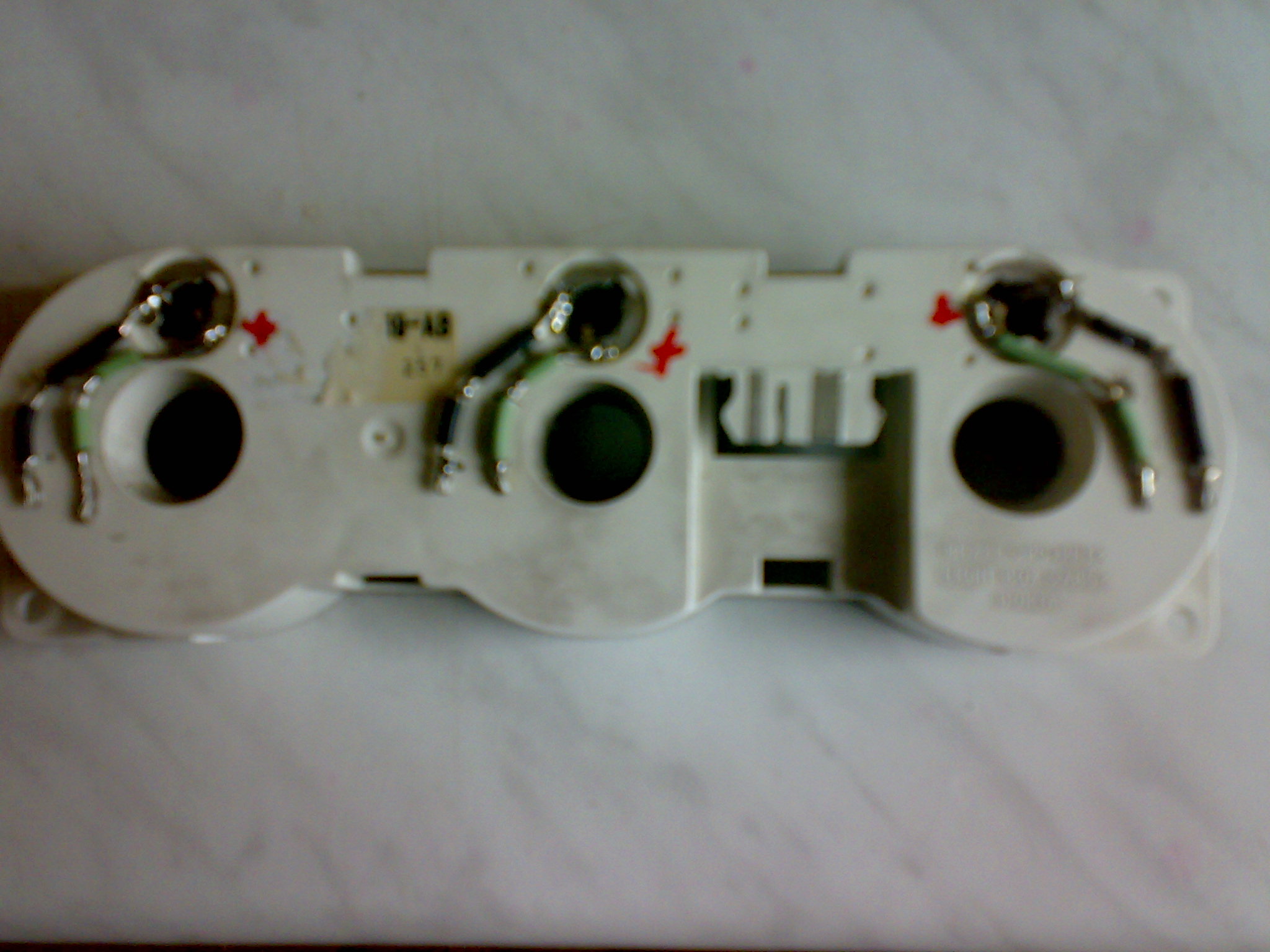

włożyłem do gotującej wody przód od panelu i czekałem aż się namoczy dobrze i delikatnie ściągałem pensetą czarna folię z oznaczeniami nawiewu , po zdjęciu folii bierzemy zmywacz do paznokci i delikatnie z białego plastiku zmywamy zielona farbę w miejscach gdzie sa znaczki na czarnej folii a później z folii tak samo tylko delikatnie żeby znaczków nie zmazać. jak już mamy usuniętą zieloną farbę to bierzemy się za lutowanie ja użyłem diody 5 mm z rezystorem 8 szt. czerwonych i jedna niebieską na zdjęciach widać w jaki sposób są polutowane z dołu i od góry. Po tym wszystkim pozostaje zmontowanie paneli w całośc podłączenie i efekty są na fotkach.....
W naturze wygląda jeszcze lepiej zdjecia robione telefonem ale widać nieźle
Pozdrawiam.....

- Załączniki
- pokrętła wyglądają tak...
- Zdjęcia-0008.jpg (141.01 KiB) Przejrzano 8339 razy
- i jeszcze jedno...
- Zdjęcia-0009.jpg (132.57 KiB) Przejrzano 8340 razy

Foxkrzysiek, gratuluje pomysłu z gorącą wodą i mam pytanko... były potem jakieś problemy z założeniem folii na nowo??
a tak swoją drogą, to podczas ścierania zielonej warstwy nie zdarła ci się za bardzo czarna, tzn. nie wiem czy na fotkach dobrze widziałem, ale wydaje mi się, że poza cyframi i znaczkami, czerwony kolor w niektórych miejscach przebija
może by to na końcu, przed sklejeniem, potraktować czarną farbą od środka

Tak trzeba bardzo uwazać ze zmywaniem farby z czarnej folii bo za mocno i zmywa się biała powłoka to za pierwszym razem na drugiej folii będę robił to delikatnie i może coś innego wymyślę , do przyklejenia użyłem kleju polimerowego po nasmarowaniu czarnej folii przylepiłem do plastiku i dałem nad parę od wody lekko zmiękła i wtedy można podociskać w miejscach gdzie nie dolega.

Ja swój panel przeznaczylem na próby. Wytestowalem i rozpuszczalnik chlorokauczukowy i zmywacz do paznokci bezacetonowy. Próbowalem tez wodnym papierkiem...
Nic nie dalo jakichs specjalnych efektów. Choc bardzo uwazalem, zwasze zmywalo sie od razu za duzo, nierealne zeby zrobic to taak zeby zmyc tylko zielony....
Jak pisalem wczesniej, bede kombinowal inaczej, na czesc od biegu nawiewu i kierunku nawiewu mam juz patent, musze jeszcze cos obmyslic na temperature

tomx pisze:Ja mam u siebie 4 diody w zegarku !! i uznaje ze 2 szt to moze byc za mało....Gelo-LBN pisze:Ja dałem 2 diody superjasne czerwone
Zastosowałem się do rady i jest dokładnie tak jak piszecie 4 diody - git podświetlenie zegarka
chyba czerwone podświetlenie zaczyna się coraz bardziej modne robić...już niedługo niebieskie zostanie wyparte
