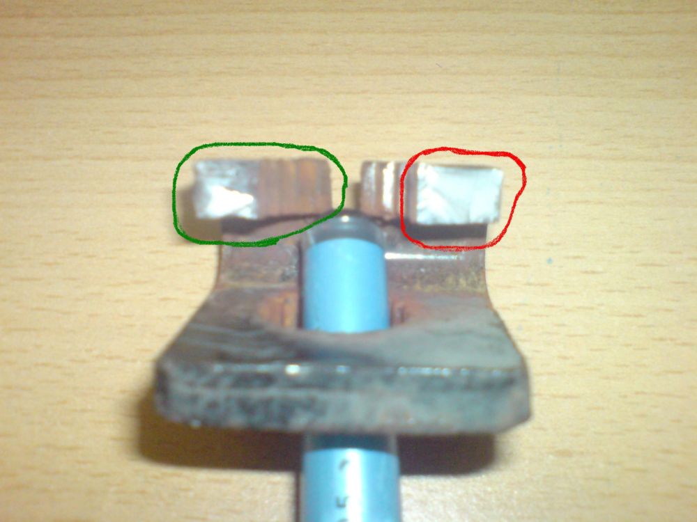

Taka ciekawostka. ----- cięgno sprzęgła -----ŁAPA.
- Posty: 23841
tak jest to pod filtrem powietrza i paliwa
to ta lapa, do ktorej dochodzi linka sprzegla. Co do czestotliwosci padania, ja tego nie wiem, jak kupilem nowe to jeszcze nie padlo, a jezdzi juz z 6 miesiecy
wymiana zajela mi 15-20 min, wystarczy zdjac filtr paliwa i dostep banalny, 2 klucze 13 i po problemie.
- Posty: 23841
nie trzebaJamszoł pisze:Przy benzyniakach należy ściągnąc filtr powietrza - całość.
longer1981
A więc ja jeszcze coś dodam - u mnie wyglądało to identycznie jak u WIESIU,pierwsza była pęknięta ta strona zaznaczona czerwonym kolorem - a potem pękła ta strona z zielonym kolorem,mam to teraz przed sobą,widać świeże pęknięcie,różni się od drugiej strony. I jeszcze mała foteczka oczywiście,jeżeli to obrócę jest identycznie jak u kolegi.
- Załączniki
- zdjęcie.jpg (74.27 KiB) Przejrzano 464 razy
- Posty: 23841
trzeba dospawac w miejscu ktorym peka taki kawalek pręta lub czegos podobnego przez co bedzie bardzo dobrze wzmocnione. Tak ma zrobione Dziku i jemu juz raczej to nie peknieJamszoł pisze:w razie czego jak wzmocnić .
