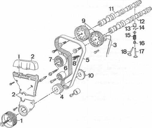

Wymiana paska zębatego napędu rozrządu
Wymontowanie
Podnieść samochód na podnośniku warsztatowym lub unieść przód pojazdu i ustawić na podstawkach.
Odłączyć od akumulatora przewód masy.
Otworzyć korek zbiornika wyrównawczego układu chłodzenia.
Otworzyć korek spustu cieczy chłodzącej w dolnej części lewego zbiornika chłodnicy oraz korek spustu cieczy chłodzącej umieszczony z lewej strony kadłuba silnika w dolnej części (obok czujnika położenia i prędkości obrotowej wału korbowego) i zebrać wypływającą ciecz chłodzącą do podstawionego naczynia.
Wymontować obejmę mocowania przewodu dolotowego powietrza do osłony termicznej nad kolektorem wylotowym po odkręceniu dwóch nakrętek.
Odłączyć wtyk złącza przewodów elektrycznych od przepływomierza powietrza. Zdjąć zaczepy sprężyste i odłączyć przepływomierz od obudowy filtra powietrza oraz wyjąć przewód dolotowy powietrza.
Odłączyć od zbiornika wyrównawczego układu chłodzenia elastyczny przewód prowadzący do obudowy termostatu.
Odłączyć od zbiornika wyrównawczego cieczy chłodzącej dolny przewód elastyczny i wyjąć zbiornik wyrównawczy.
Odłączyć złącze elektryczne od włącznika ciśnieniowego wspomagania układu kierowniczego.
Odłączyć elastyczne przewody hydrauliczne od pompy wspomagania układu kierowniczego i zebrać wypływający olej do podstawionego uprzednio naczynia. Zaślepić odsłonięte otwory pompy i przewodów oraz wymontować zbiornik oleju.
Odłączyć linkę pedału przyspieszenia.
Wymontować osłonę przeciwbłotną z wnęki błotnika prawego koła przedniego.
Poluzować (przez przesunięcie) napinacz paska wieloklinowego i zdjąć wieloklinowy pasek napędu osprzętu z kół pasowych.
Odkręcić cztery śruby i zdjąć koło pasowe pompy cieczy chłodzącej.
Obrócić wał korbowy do położenia pokrycia się znaków ustawczych na kole pasowym wału korbowego (2, rys. 2.18) i misce olejowej. Położenie to odpowiada położeniu GMP tłoków w cylindrach nr1 i 4.

Noooo tak pisze w instrukcji. Ja nie spuszczałem żadnych płynów - odkręciłem zbiorniczki i odsunołem je na bok.
Nie odkręcałem węża dolotowego powietrza i nie zdejmowałem pokrywy zaworowej.Nie blokowałem wałków rozrządu
Wystarczy ustawić koła na znaki a jak ich nie ma to je zrobić a podczas wymiany nie przekręcać wałków rozrządu ani wału korbowego.
Po co robić sobie dodatkową robotę - chyba , że ktoś lubi się narobić.
