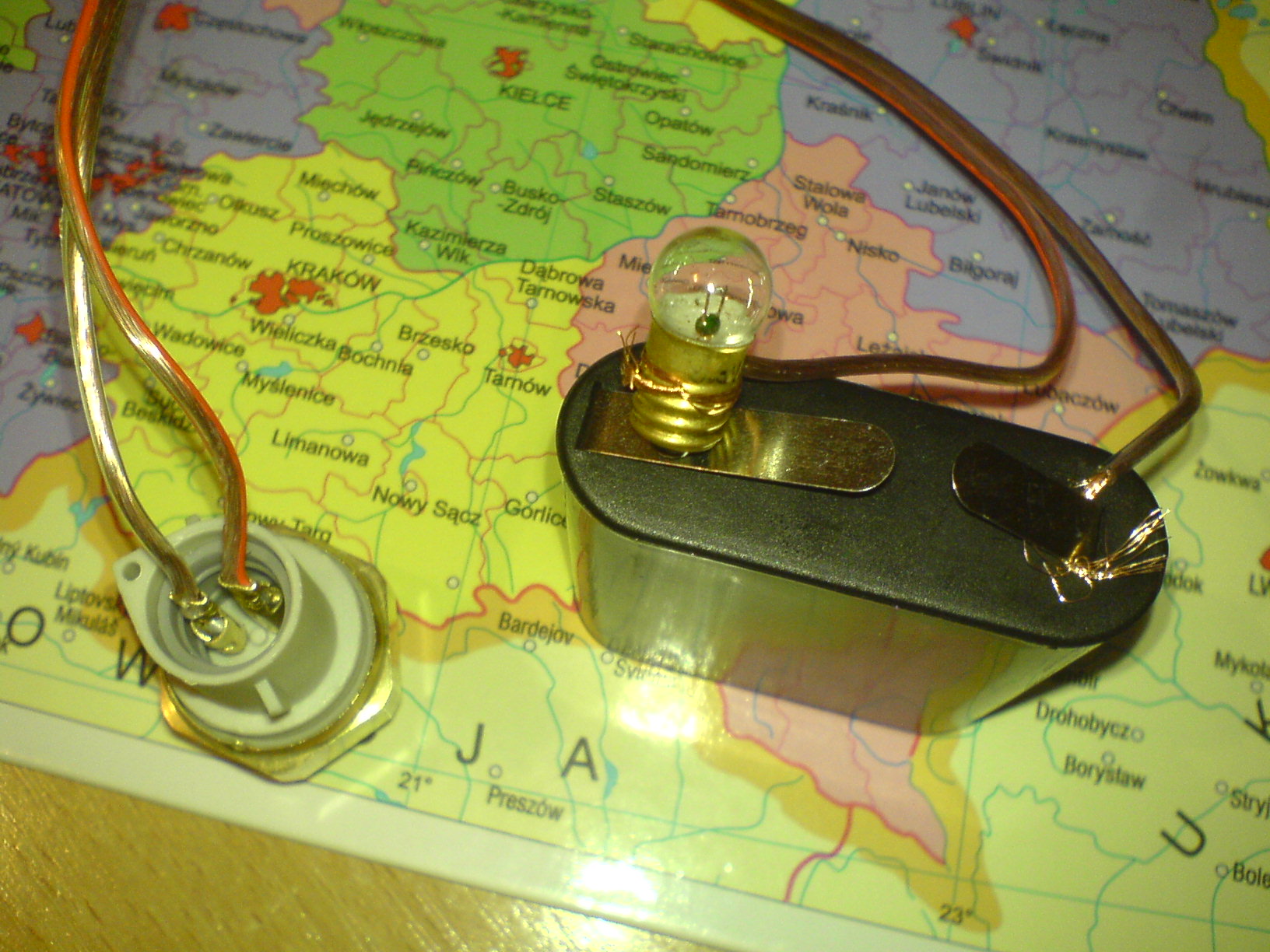

wtyczka OK, bezpiecznik OK... zauważyłem pęknięty wężyk przy czujniku, najpierw go wymienię, później będę się tym dalej zajmował...

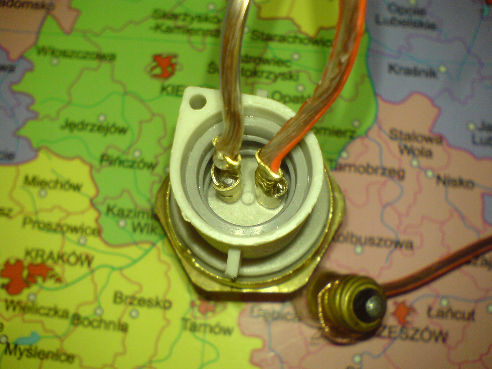

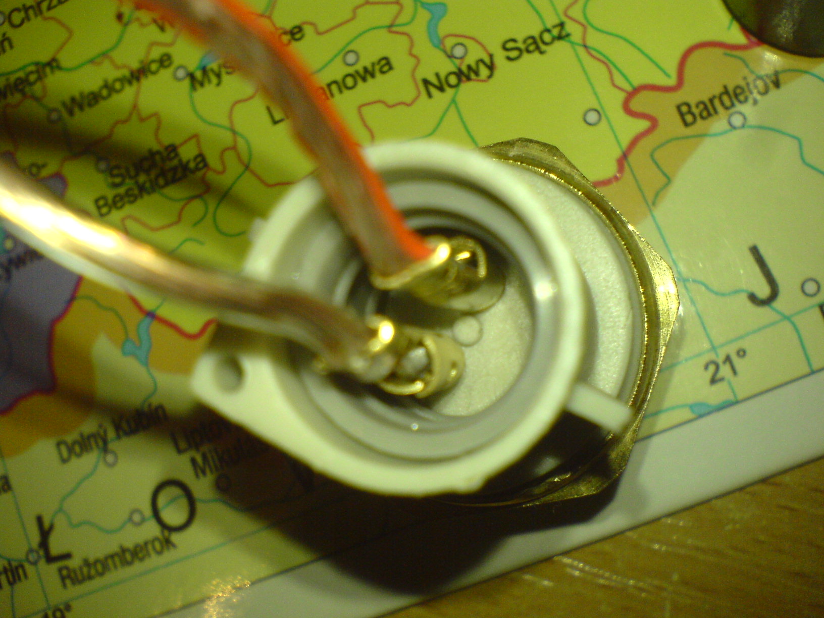

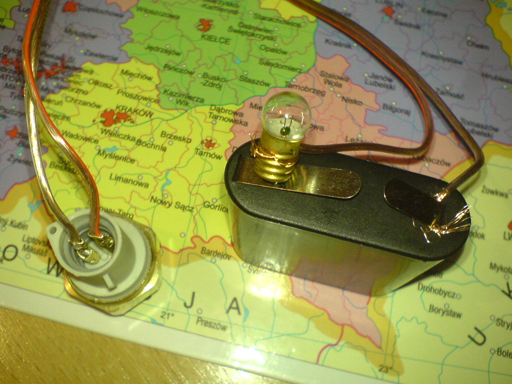

kupiłem nowy wężyk, przy okazji wymiany wrzuciłem 2 czujniki do gotującej się wody, z podłączoną baterią i żarówką, i niestety 2 czujniki które miałem nie działały, 1 oryginał fordowski, chyba od nowości w aucie, a 2 kupiony w sierpniu, założony dopiero w październiku (przy okazji rozwalony wężyk), oddałem go do sklepu i czekam na inf. w sprawie reklamacji, w końcu 25zł drogą nie chodzi;)
[ Dodano: Sro 09 Gru, 2009 ]
wymieniłem czujnik na nowy, który również nie działał (firma taka jak poprzedni) i znów wymieniłem na nowy (3) innej firmy (EPS) i dziś go sprawdzałem w wodzie to nie ma przejście... ;/

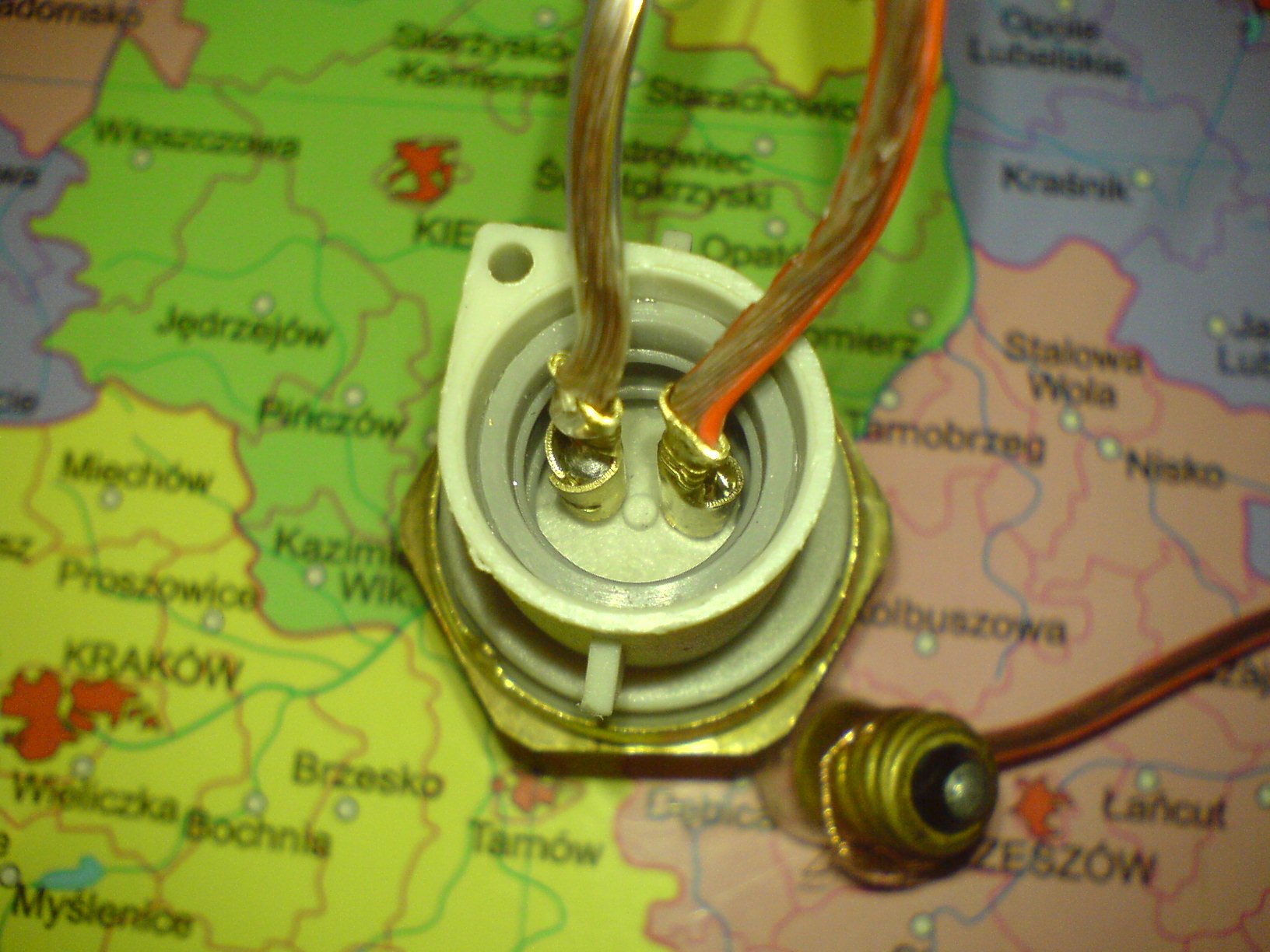

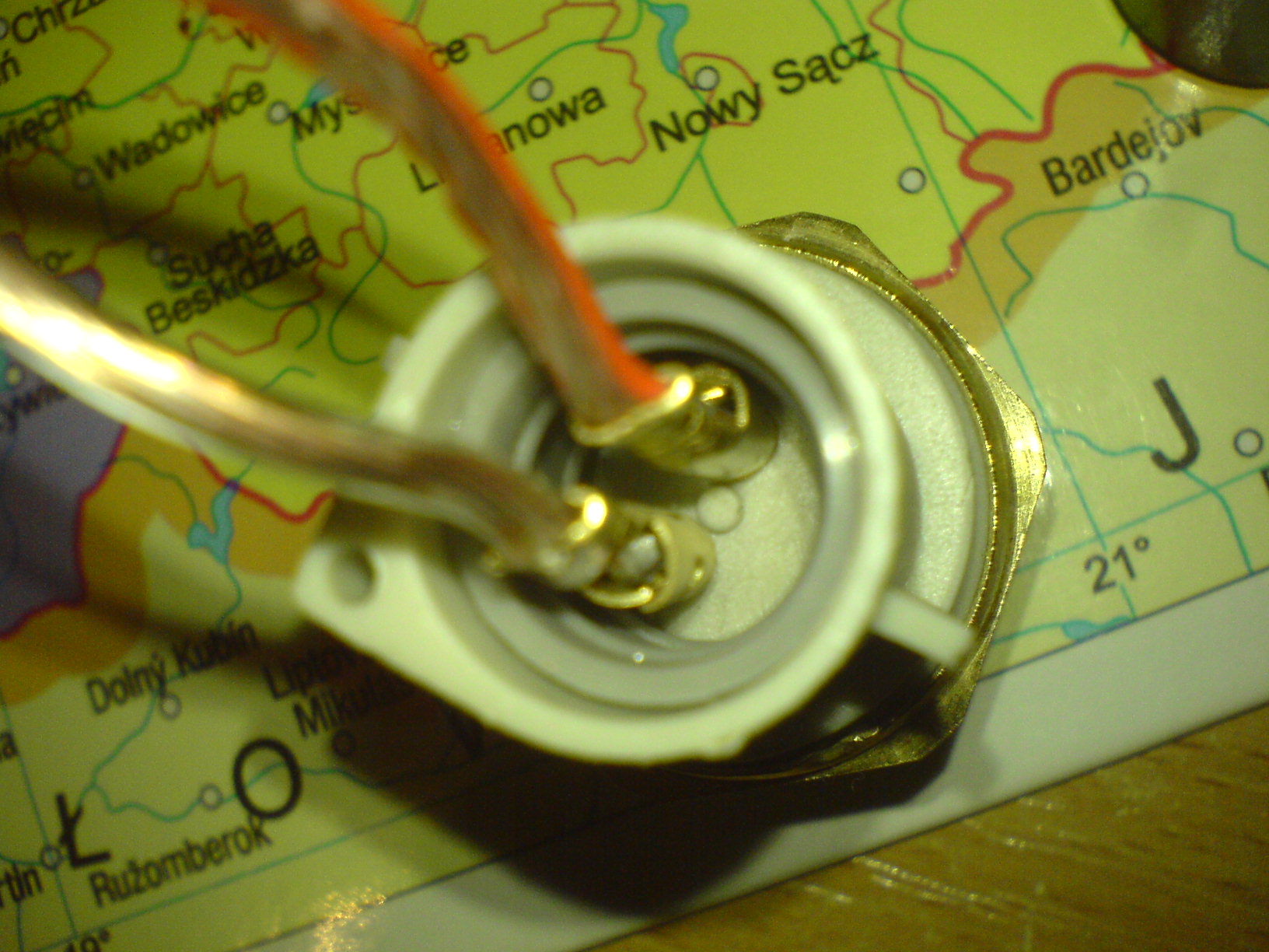

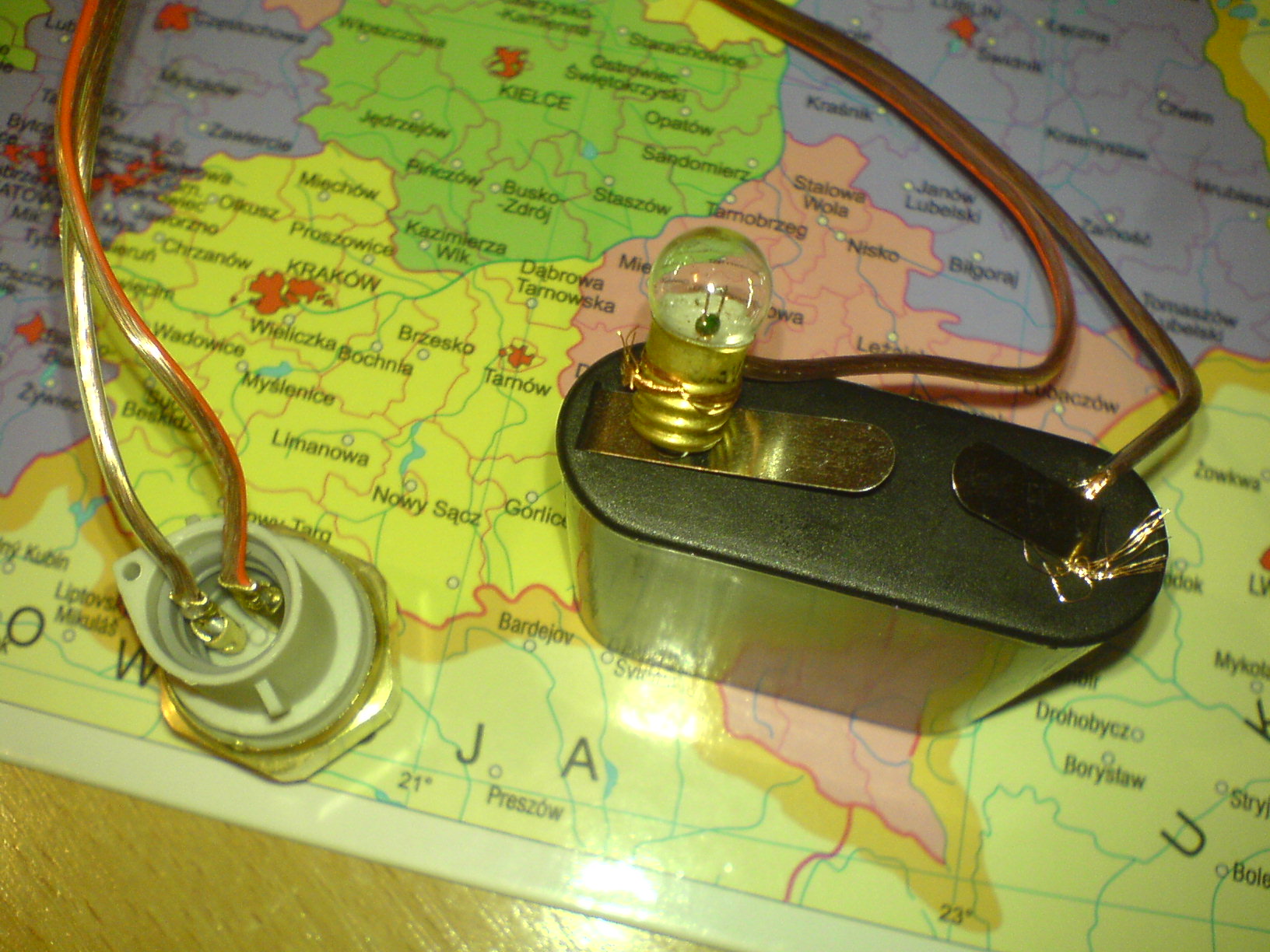

michal_gol, a to jest termowłącznik wentylatora czy czujnik temperatury? Te ustrojstwa co masz na fotach to tak trochę wyglądaja jak czujnik temperatury a w nich zmienia sie opór w trakcie zmiany temperatury i musiałbyś mieć tam podpięty omomierz a nie żarówkę.

Yagr pisze:michal_gol, a to jest termowłącznik wentylatora czy czujnik temperatury? Te ustrojstwa co masz na fotach to tak trochę wyglądaja jak czujnik temperatury a w nich zmienia sie opór w trakcie zmiany temperatury i musiałbyś mieć tam podpięty omomierz a nie żarówkę.
to jest termowłącznik wentylatora tak jak pokazywałem na wcześniejszych zdjęciach:
- Posty: 14736
To dziwne.... chyba jednak to prawo serii cię dopadło... spróbuj następny, bo co innego mozna zrobić....
Już nawet nie pytam czy żarówka i bateria sa dobre

żarówka i bateria dobre.Yagr pisze:To dziwne.... chyba jednak to prawo serii cię dopadło... spróbuj następny, bo co innego mozna zrobić....
Już nawet nie pytam czy żarówka i bateria sa dobre![]()
już mi głupio chodzić i biadolić z tym czujnikiem, że dalej nie działa... ale będę musiał pójść i poprosić o zwrot pieniędzy, kupię w innym sklepie...
- Posty: 14736
michal_gol, ja też musiałem wymieniać.. ale obeszło się na jednym razie. A do sklepu łaź do skutku - może od ciebie odbiera zdefektowany i odkłada z powrotem na półkę z dobrymi...
