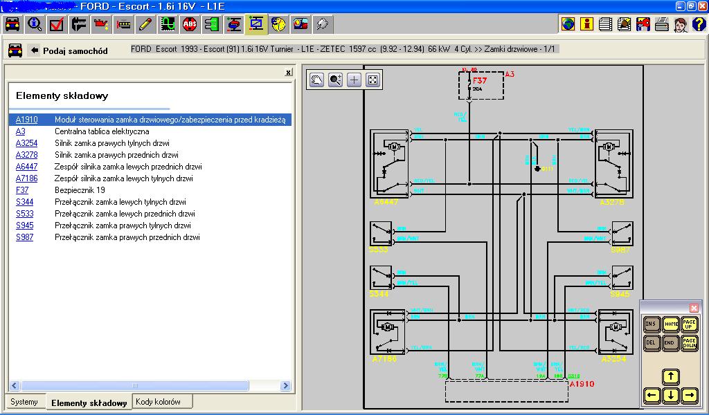

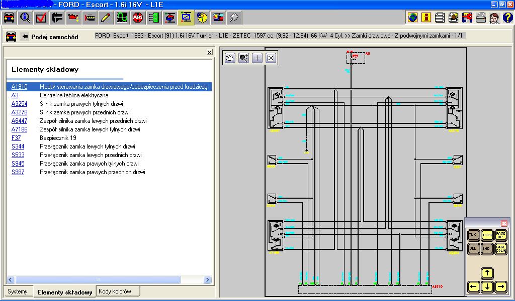

Jak się ściągnie obrazek i otworzy windowsowym podglądem obrazów i faksów - to jest wszystko czytelne po powiększeniu .
Jaki schemat zapodać dla kolegi ? :mrgreen:

Czyli co? działa ci przód tył poprawnie, a nie działają strony? Jak tak, to wychodzi na uszkodzenie na wiązce lecącej w poprzek kabiny. Brak "komunikacji" miedzy masterami.
Posty: 14736
Blazey, igła ma 3d
tu jest schemat od cabrio - powinien mieć takie same
zamek cabrio.JPG (109.63 KiB) Przejrzano 3678 razy
Blazey
Post autor: Blazey »
Wybaczcie, ale mi się dopiero dziś wieczorem weekend zaczął. I to niezbyt przyjemnie.
Niemniej według tego, co Jamszołu wkleił powyżej, to według tego programu cabrio też ma lewe i prawe tylne drzwi :D
Elementy oznaczone: A7186 i A3254. Swoją drogą, ten, kto to numerował musi palić niezłe świństwo.
