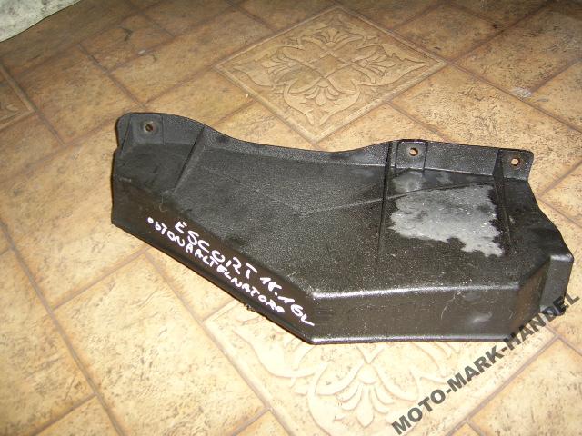

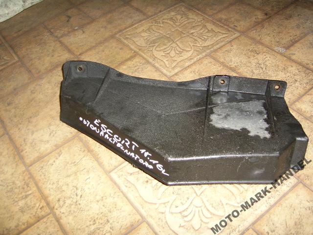

Blazey, u mnie jakos moczylo troche ten alternator i staralem sie tego nie robic,a jednak. Ale u mnie nie bylo tej oslony ze zdjecia (w TD troche inna)
Alternator - zabezpieczenie i konserwacja
- Posty: 23759
kris2629, o wlasnie o czyms takim mowilem
mi to pomoglo na problemy z alternatorem
A czy u Ciebie bedzie pasowac niech sie wypowiedza Ci co wiedza

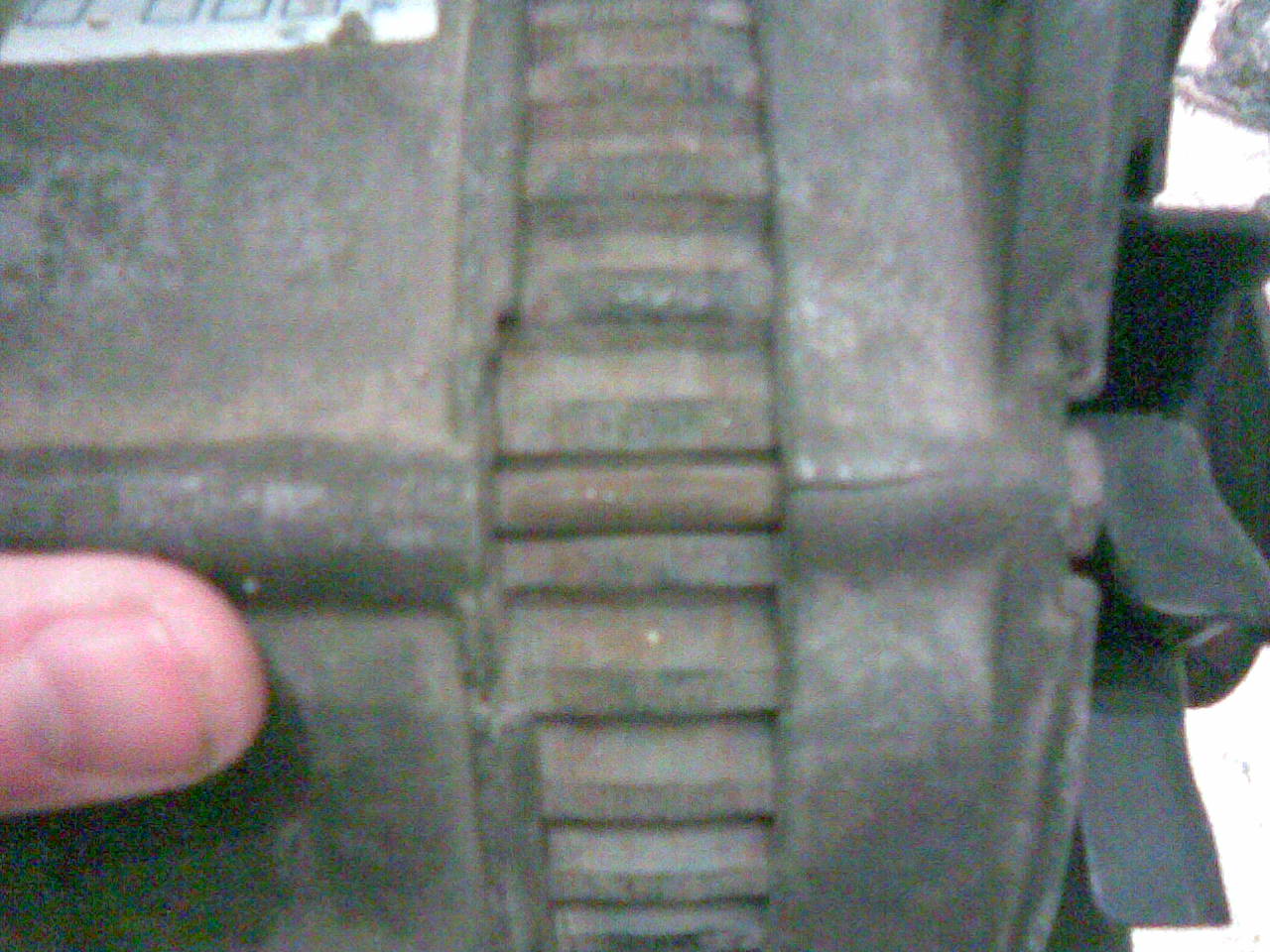

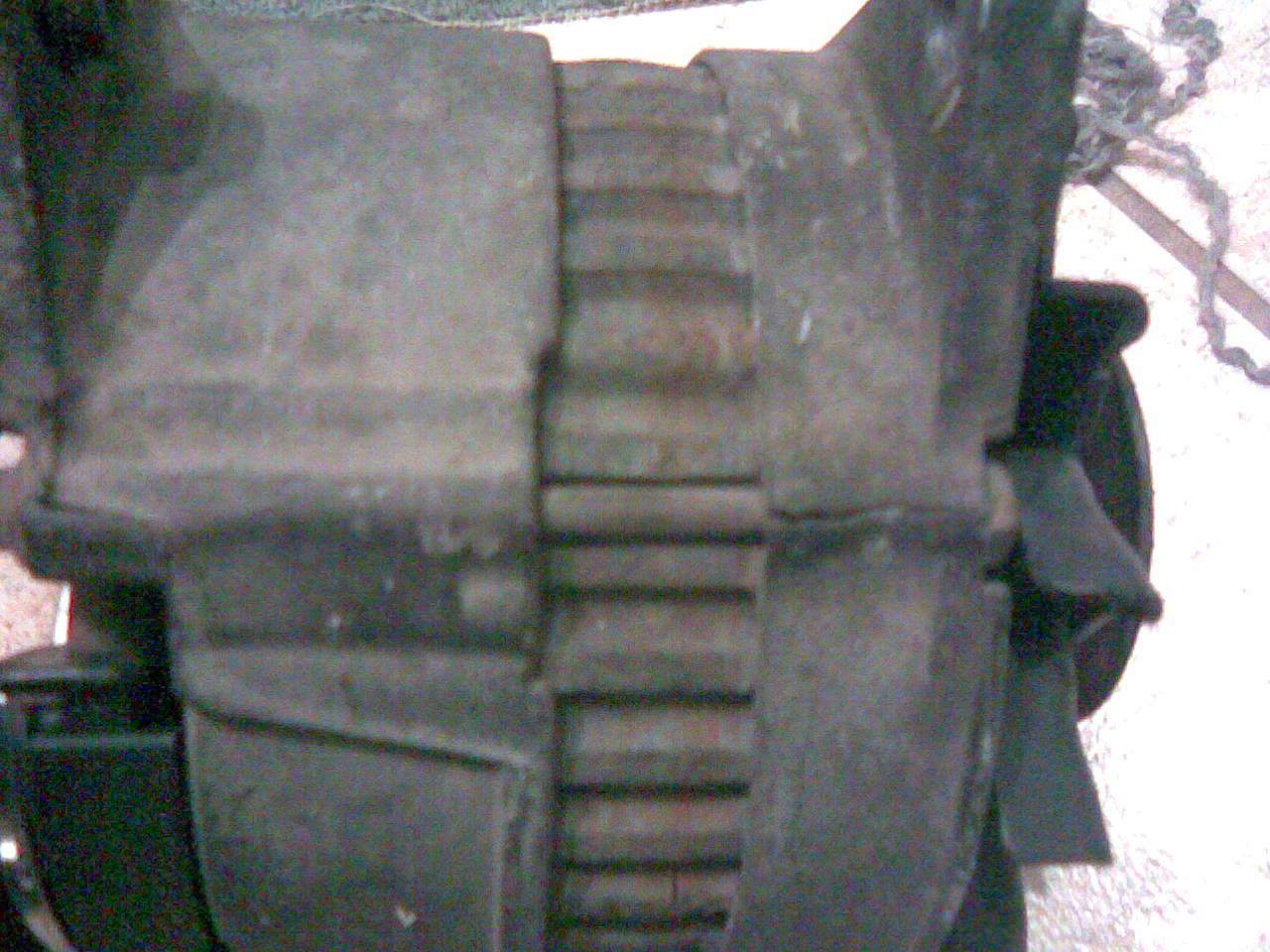

Blazey

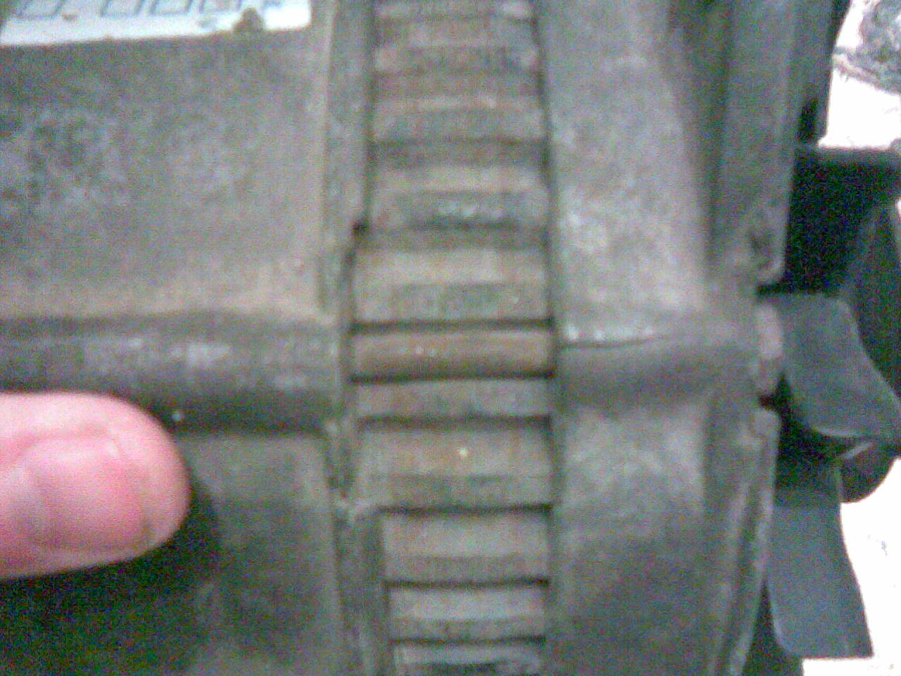

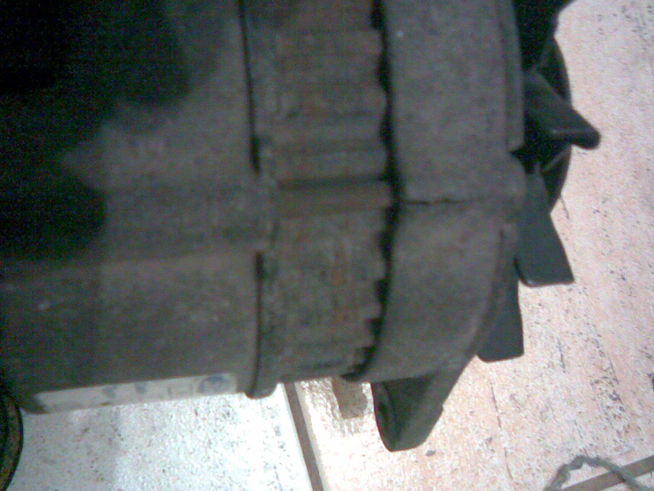

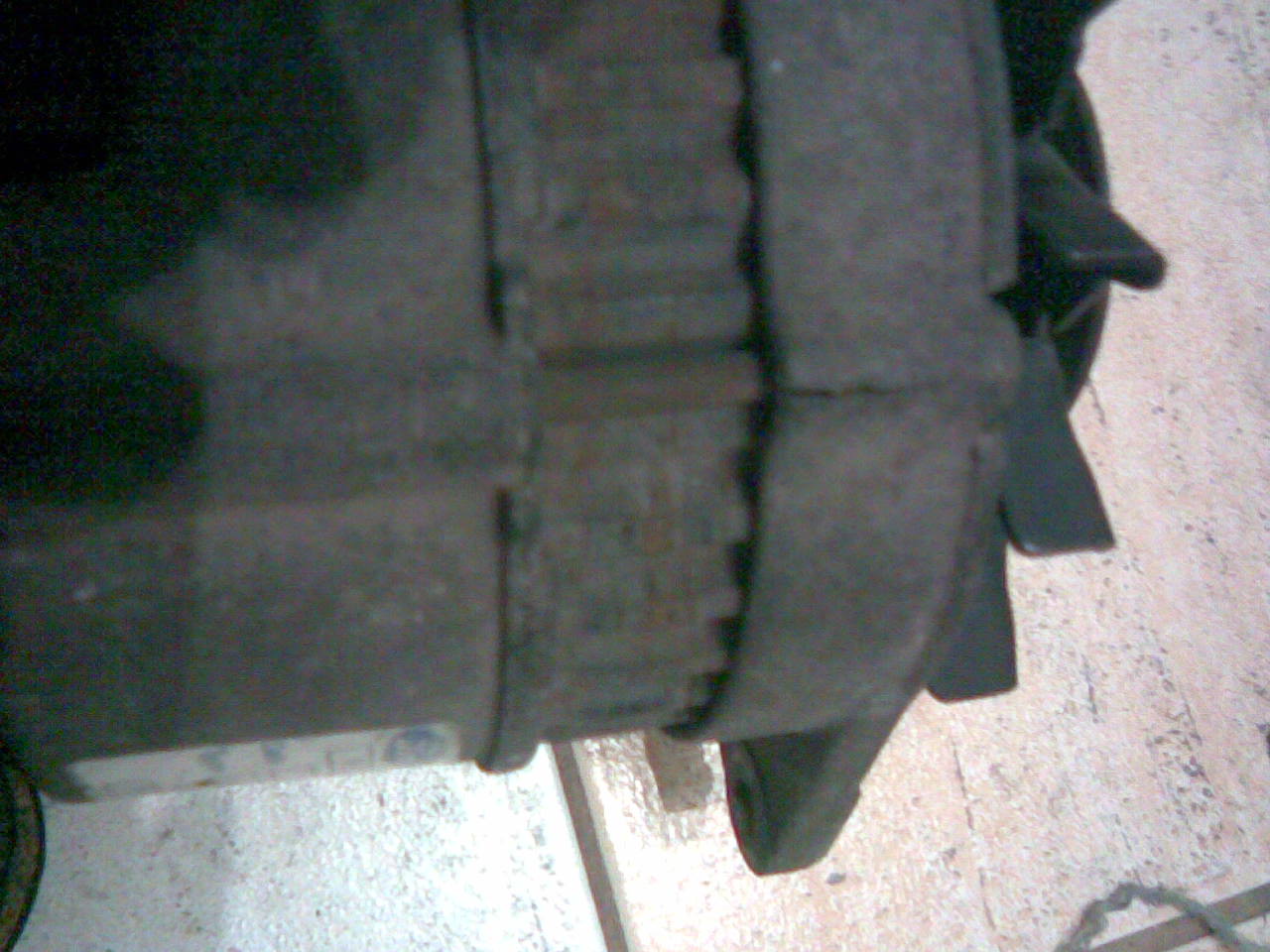

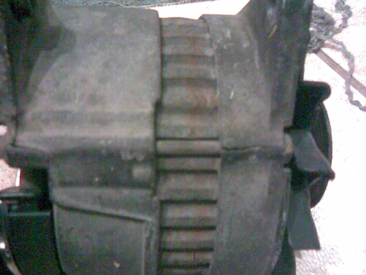

Na tych zdjęciach ewidentnie przeciągnięta śruba - pęknięcie rozszerza się od punktu nacisku. Ktoś miał za dużo w rekach, za mało w głowie. Takie pęknięcie jest w zasadzie niegroźne. Bo to tylko wierzchnia część otworu na śrubę. Groźne są te, które osłabiają mocowania łożysk.

http://www.allegro.pl/item902084796_osl ... _nowa.html
http://www.allegro.pl/item885912978_osl ... t_96r.html
http://www.allegro.pl/item893552879_esc ... atora.html
