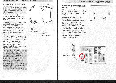

Jak dla mnie skrzynka jest najbezpieczniejszym miejscem,w razie czego spali bezpiecznik a nie pół samochodu;ale to moje zdanie nie musisz się zgadzać z nimEscort-1996 pisze:...
Chodzi mi tylko o to, gdzie pod maską znaleźć odpowiedni punkt - bo rady, aby ciągnąć to aż ze skrzynki bezpieczników, to bzdura, moim zdaniem. ...

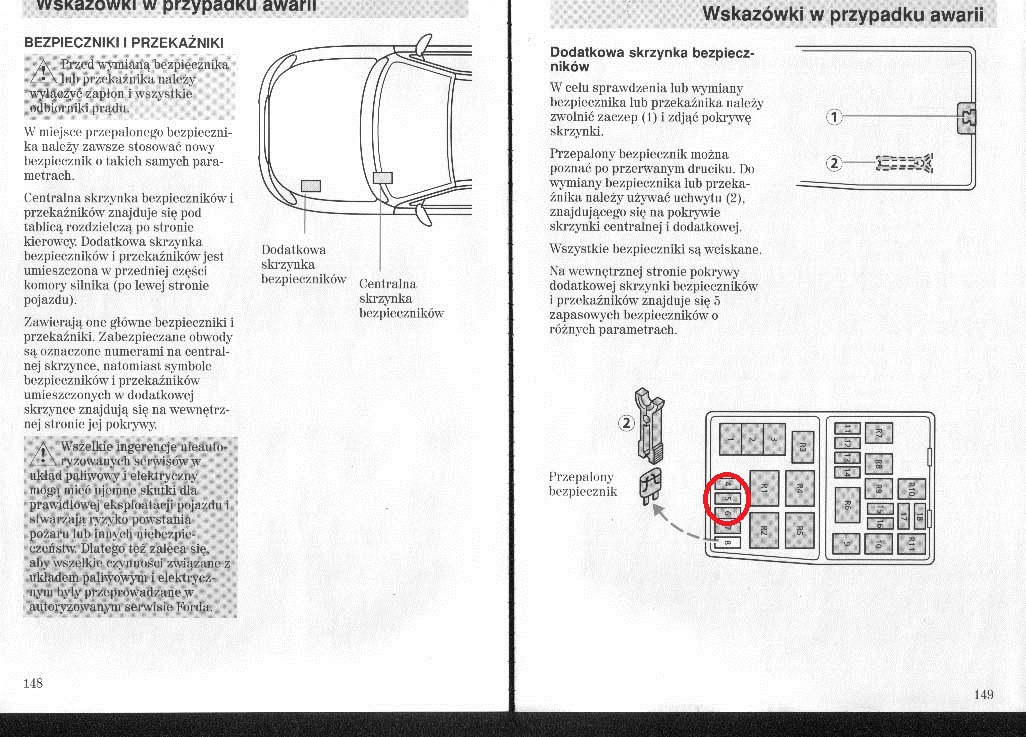

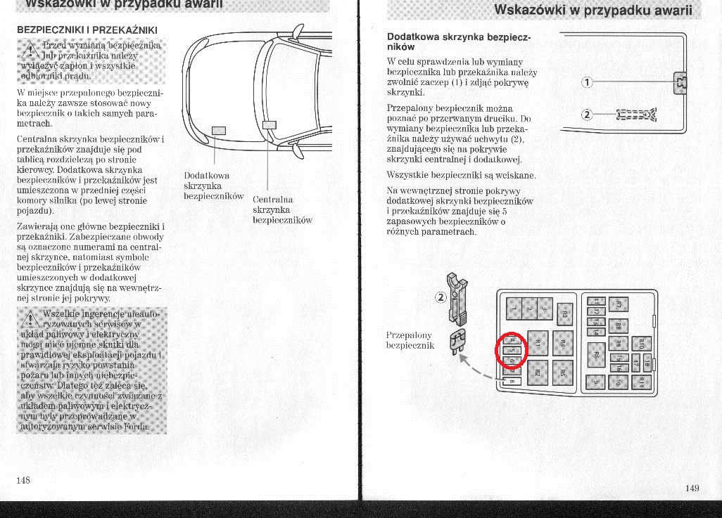

W skrzynce bezpieczników pod maską,ja mam podpięte pod bezpiecznik głównego zapłonu,czyli ten,który po przekręceniu kluczyka daje prąd na sterowanie.
[ Dodano: Sob 12 Paź, 2013 ]
To jest,któryś z tych trzech,już dokładnie nie pamiętam,weź sobie kontrolkę i sprawdź.
S. Cort
No wiem, że niby nie ma; mogę jeździć na światłach mijania (i z włączonym dodatkowo tylnym oświetleniem). To ja jednak wolę zamocować te diody.jaki przymus? gdzie jest napisane ,że trzeba mieć światła do jazdy dziennej?
Po co mam się przebijać? Przecież z definicji jakiś punkt, gdzie będę mógł się podłączyć z tymi diodami, znajdzie się. To po co mam ciągnąć te kable, "przebijać się", itd. - zamiast pomyśleć?szkoda Ci dać 0,5 m. kabla więcej? czy nie wiesz jak przebić się przez ściane grodziową?
2 "linijki diodowe" - wprawdzie jeszcze nie mierzyłem, ale ile one razem mogą ciągnąć? Ćwierć ampera? A niechby nawet pół...To zależy czy te światła mocno obciążają ten punkt pod maską, czy sprawdzają tylko czy jest napięcie a większy prąd idzie prosto z akumulatora?
Nie no - mam zamiar "zawiesić" na tym kabelku amperowy bezpiecznik.Jak dla mnie skrzynka jest najbezpieczniejszym miejscem,w razie czego spali bezpiecznik a nie pół samochodu;ale to moje zdanie nie musisz się zgadzać z nim
O, to-to! Duże dzięki.W skrzynce bezpieczników pod maską,ja mam podpięte pod bezpiecznik głównego zapłonu,czyli ten,który po przekręceniu kluczyka daje prąd na sterowanie.

Romuś a napisałeś koledze o jakim samochodzie mówisz ?W skrzynce bezpieczników pod maską,ja mam podpięte pod bezpiecznik głównego zapłonu
