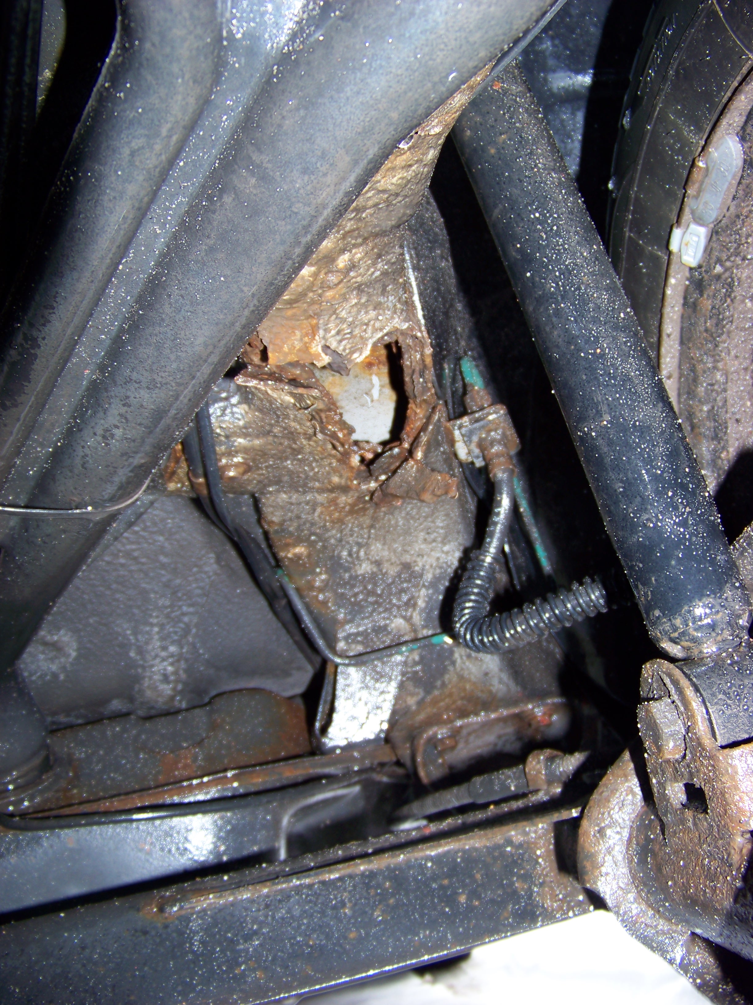

A tak wyglądają lekko zjedzone
Przepraszam za jakość - znalezione w necie

jak?Jamszoł pisze:A tak wyglądają lekko zjedzone
Jurek, chyba żartujesz - to co pokazałeś to podłuznice niemal "sztuka nówka" ledwie przyprószone rudą
