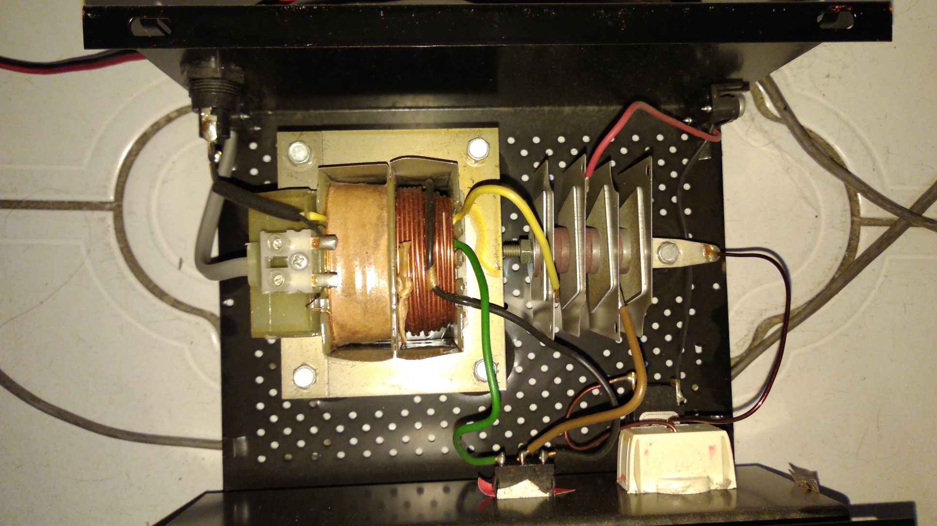

A tak wyglada moj prostownik 4A :)
Re: czy ładowanie aku na dużej trasie przywróci mu pełną sprawność?
stary selenowy
Dobre były ale chyba w sprzedaży nowych już nie ma na selenach
Posty: 23733
A kurde, nawet nie wiedzialem, ze to takie stare. Dal mi go kiedys szwajcar jak moj escort rozladowal mi akumulator i nie mialem jak go naladowac.
Ma metalowa obudowe a nie ma uziemienia

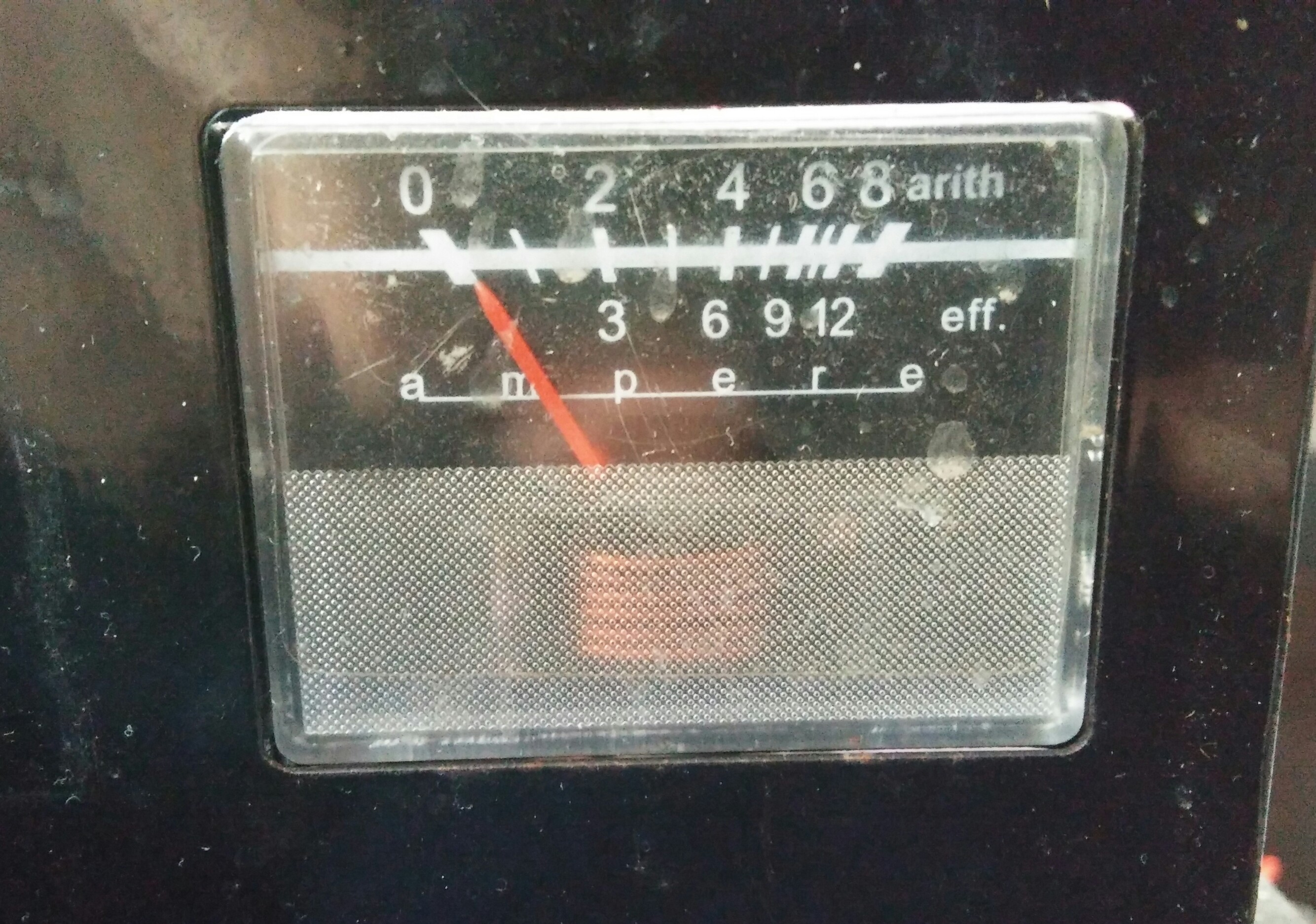

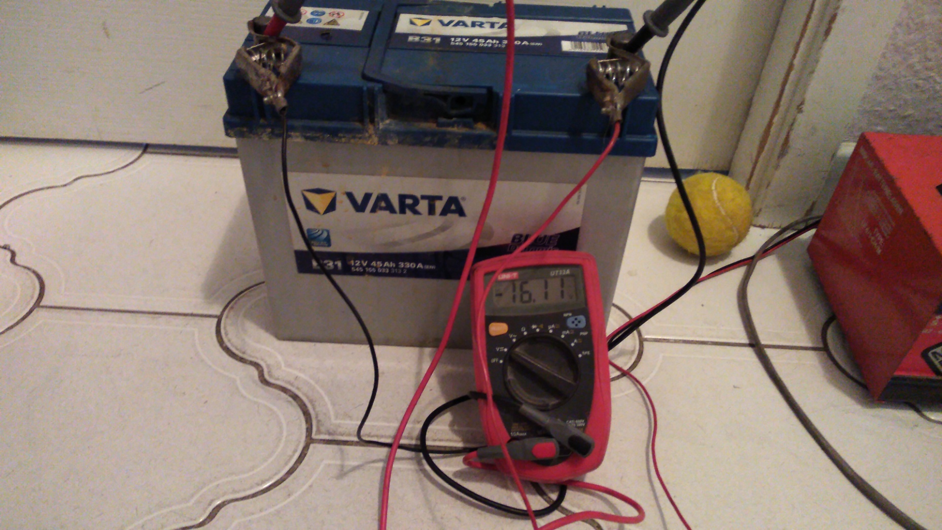

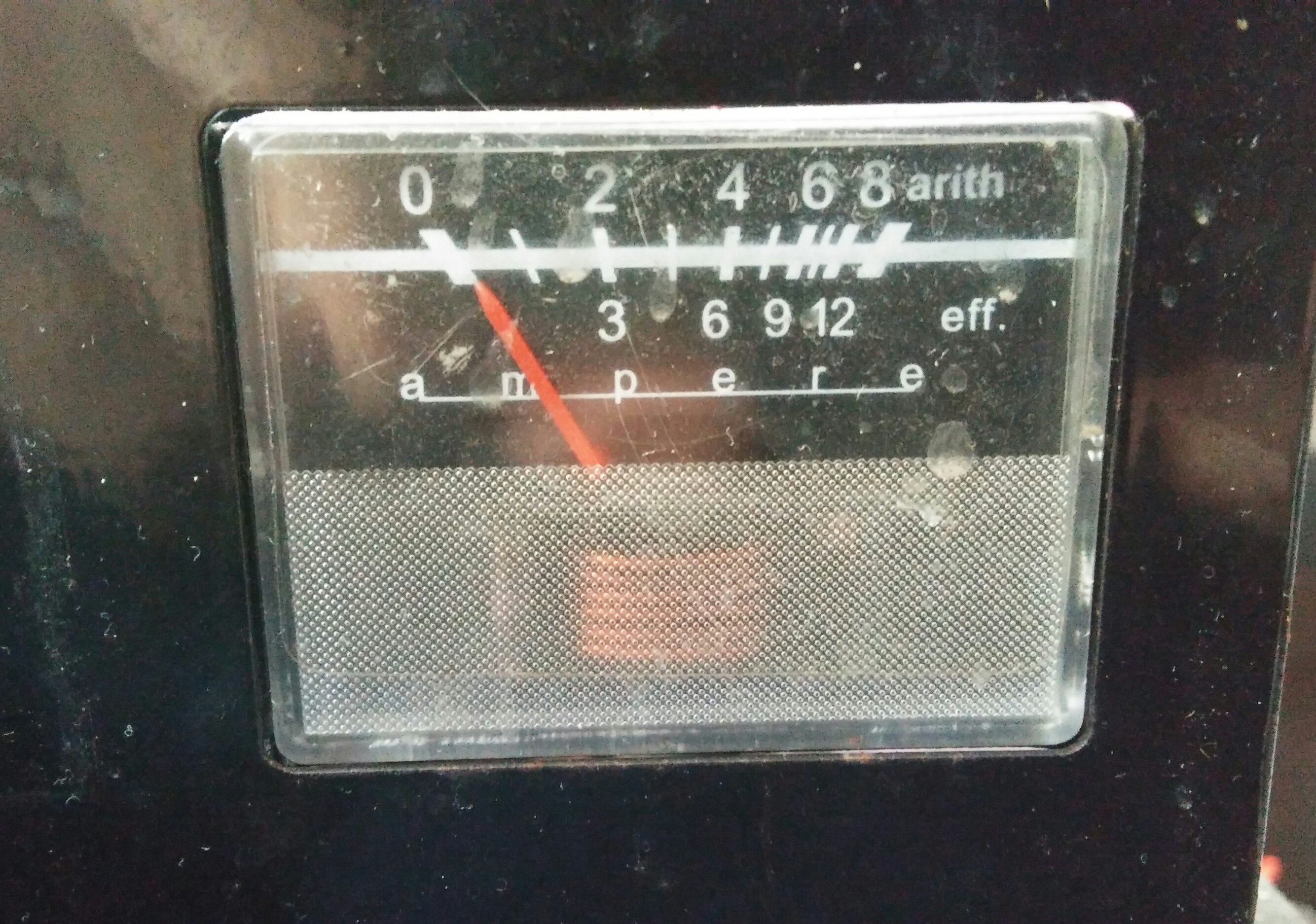

Jak juz wszystko laduje to wyciagnalem z jimny akumulator i po pol godzinie mam takie cos:
Posty: 23733
Kurde, dowalilo bardziej. 16,23V. Czemu ten akumulator dobija do takiego napiecia a inne nie ?

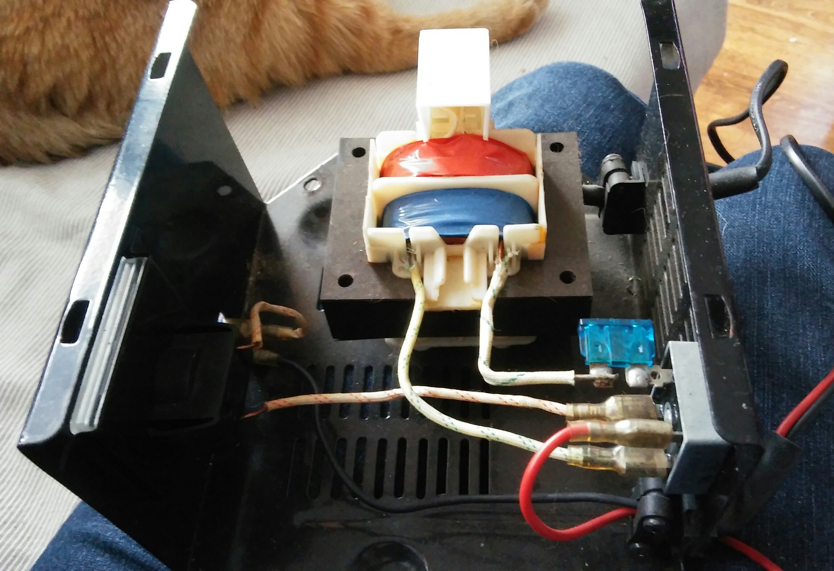

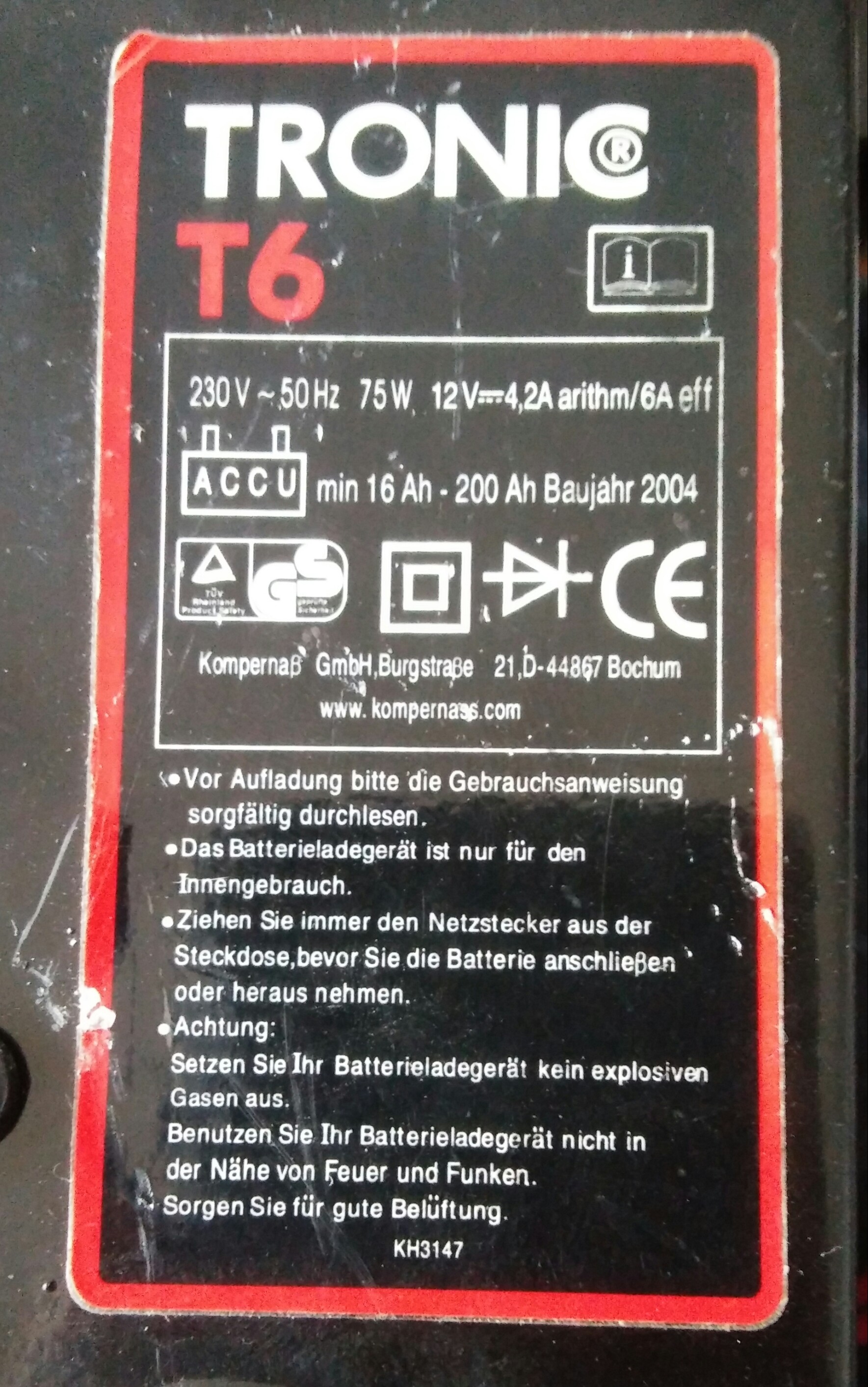

Mam taki prostownik. Dobry/zły/weź nawet tego nie pokazuj?
Też na starym transformatorze tyle ,że już nie na selenach a na mostku gretza
Dobry? zły ?
Ładuje ? tak - czyli dobry
Na czerwonym kabelku ( wewnątrz ) wychodzącym z mostka gretza - mógłbyś zapodać bezpiecznik ( szklany) lub taki jak mamy w samochodach gniazdo do takich można łatwo kupić
Jak zrobisz zwarcie ( dotkną Ci się krokodylki przy włączonym prostowniku ) - to spali się bezpiecznik a nie mostek gretza
