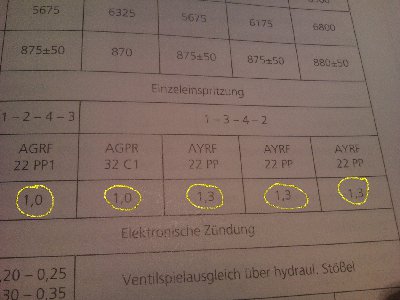

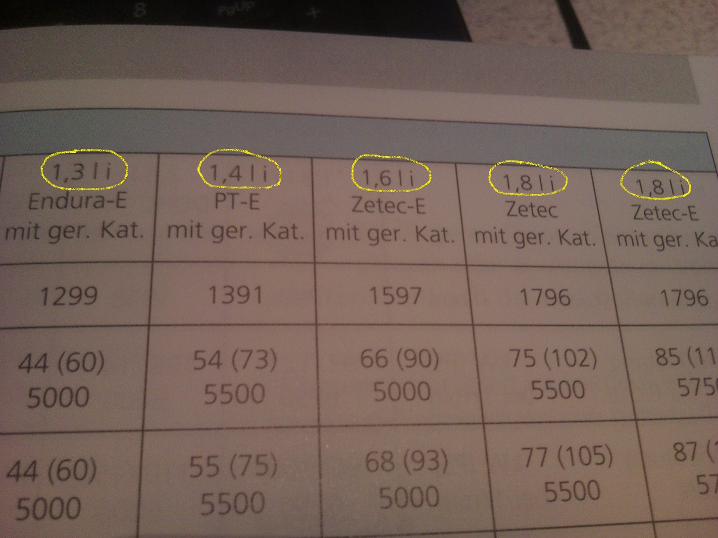

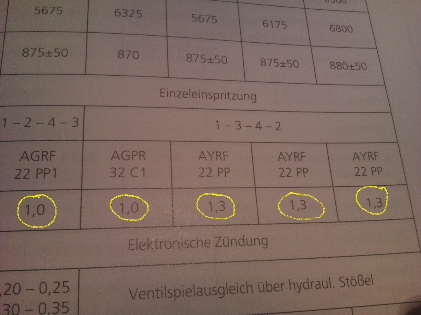

bobson pisze:Ustaw przerwę na 1-1,1mm.
ŹLE podpowiadasz , wprowadzasz kolegę w błąd - przy 1,6 - 16V przerwa ma być 1,3 mm a jeśli jeździ na lpg to wtedy 1,2 mm
mateusz
Post autor: mateusz »
Jamszoł pisze:
w innym temacie gdzie też szukam pomocy na przypadłości mojego escort'a ktoś pisał mi już tak jak Ty - Jamszoł
a odnośnie paliwa to ja tylko na PB jeżdżę - bez żadnego gazu ;)
Posty: 22192
mateusz, więc przerwa na świeczkach 1,3 mm

Posty: 22192
bobson pisze:To że podaje coś innego od Twojego zdania
Takie zdanie ma również producent ( nie jest to moje widzimisie )i przepraszam ale on dla mnie jest bardziej wiarygodny niż Twoje zdanie
bobson pisze:"sam naprawiam"
Nie brałem info o tym z tej książki
Info brałem jak 99,9 % właścicieli Escortów - z książki , którą dostaje każdy wraz z zakupem samochodu.

a co do świec, to wczoraj wykręciłem wszystkie i dokładnie obejrzałem. O dziwo po takiej "operacji" ustało odpalanie i działanie silnika na 3-ech garach. Przy pomocy suwmiarki przerwa wyszła mi taki 1mm. Świece są suche i wszystkie okopcone na czarno.
A z tego co zamieścił Jamszoł wychodzi na to że przerwa powinna wynosić 1,3mm.
