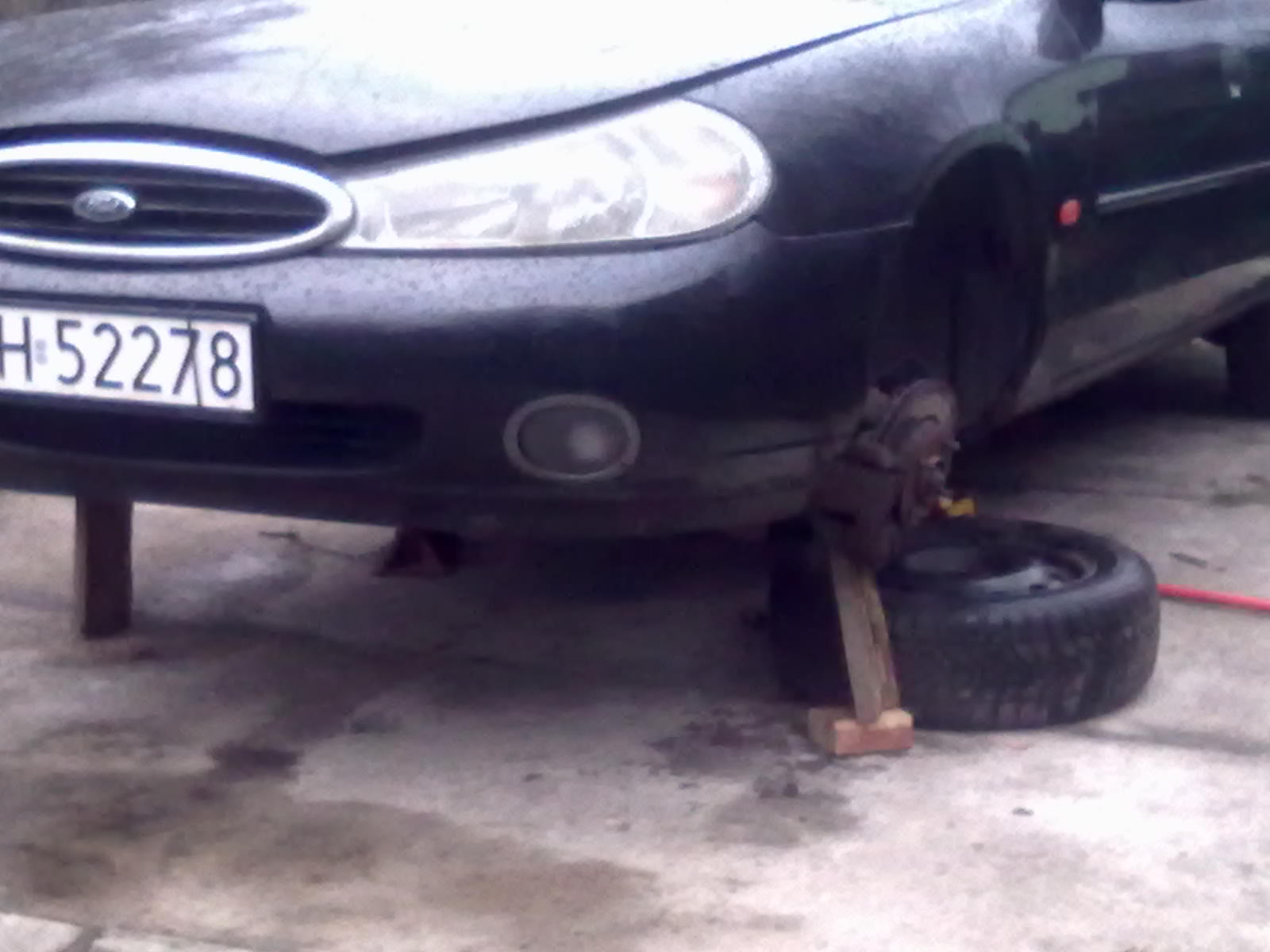

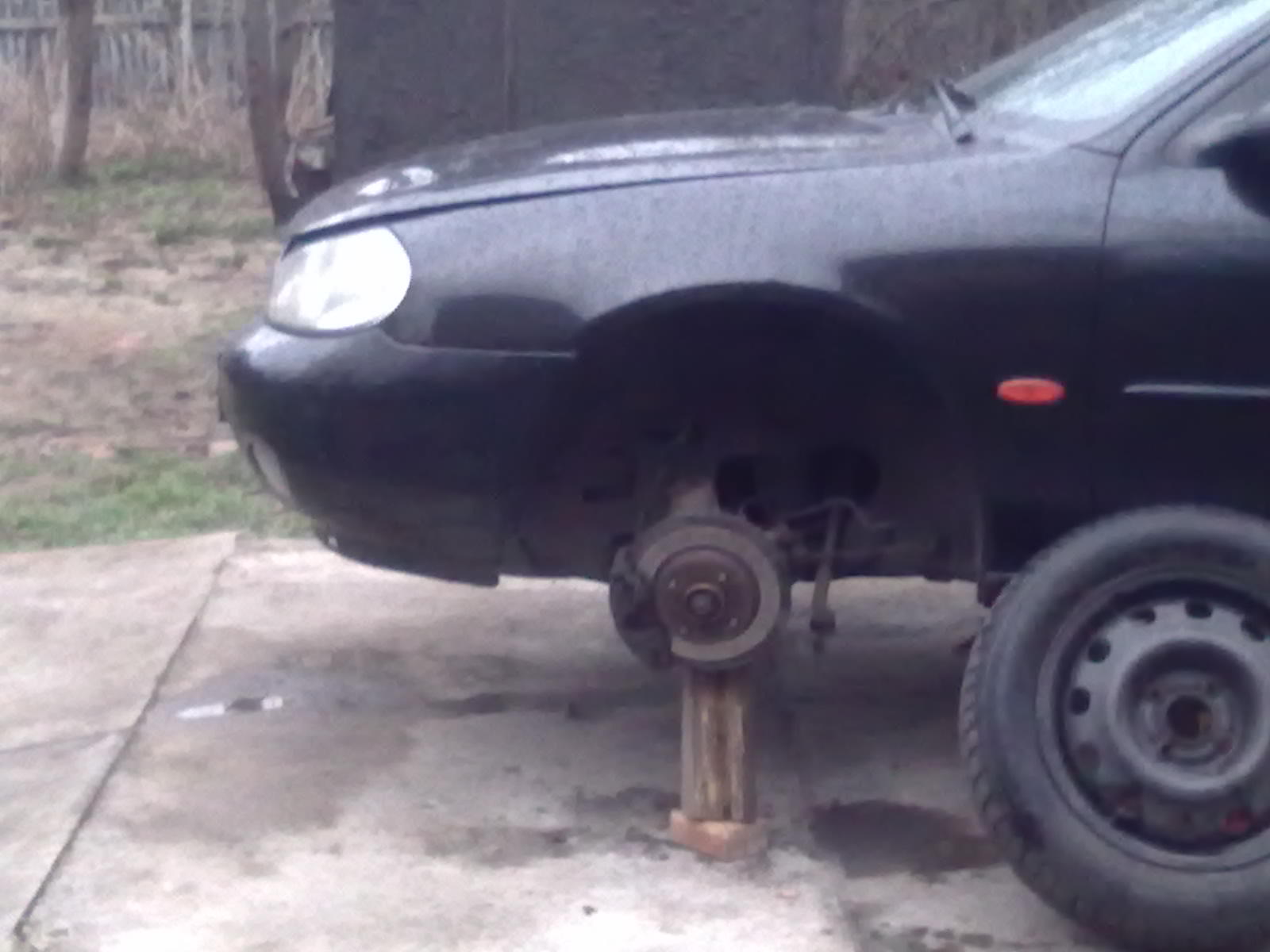

Zabrałem się za wymianę amortyzatorów i sprężyn-drugi dzień walczę,kolejna porażka,no ale jutro myślę,że ukończę. :evil: :oops: :evil: sciana
Benko
Post autor: Benko »
Fajny ten lewarek :shock: :lol:
