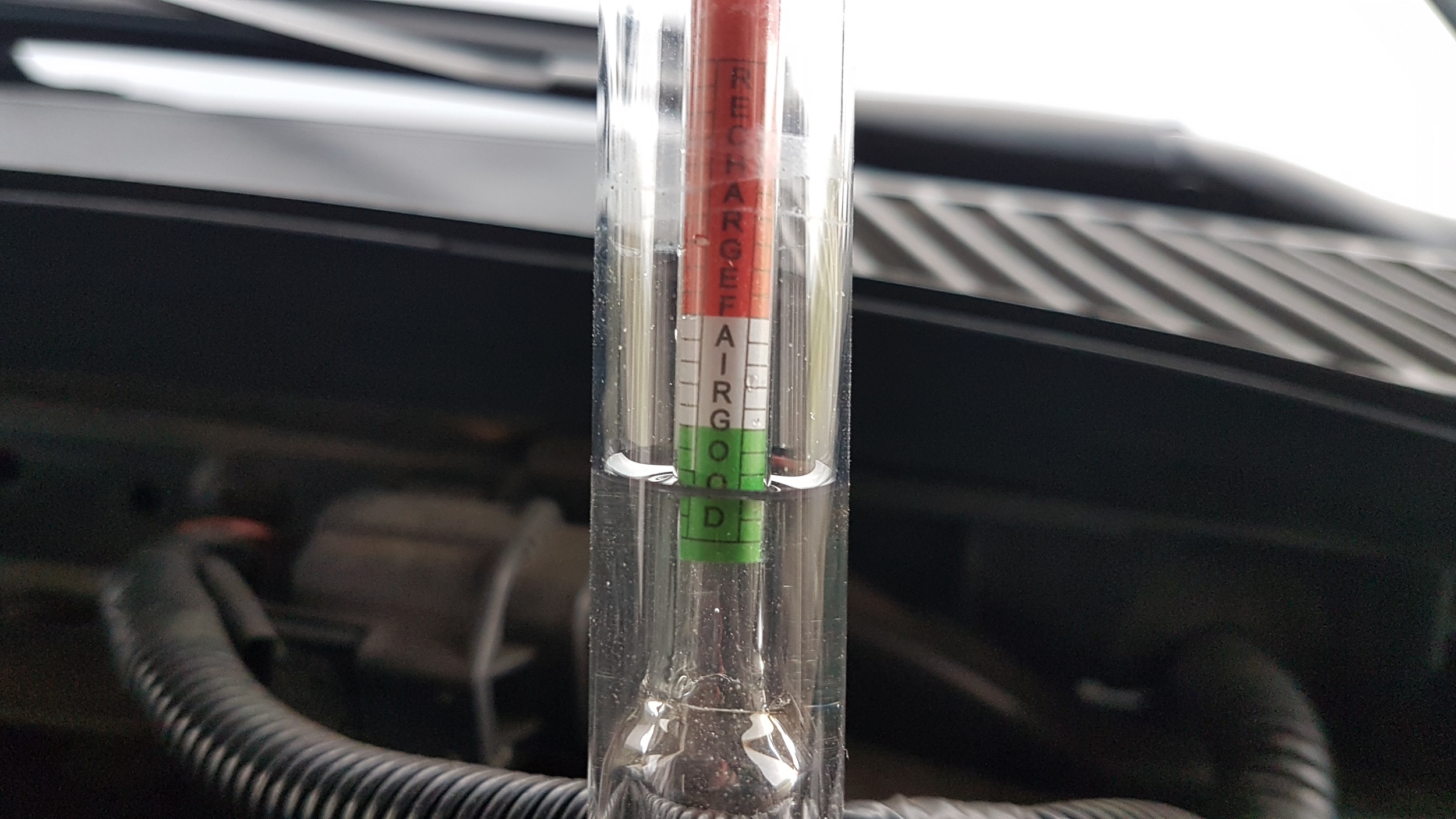

Co do ceteka - jednak , gdy mu się pozwoli popracować dłużej to potrafi zagęścić elektrolit
Areometr niestety jeden z tańszych ( nie było w sklepie lepszych ) pokazuje tylko intuicyjnie - podziałka niby jest ale nieoznaczona

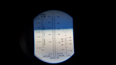

Lepiej widać na refraktometrze
YAGR - jednak są dwie skale na refraktometrze do badania płynu do spryskiwaczy
Tak odpowiedział mi producent
W przypadku płynu do spryskiwaczy skala po lewej stronie jest przeznaczona dla mieszaniny etanolu + wody, natomiast skala po prawej stronie (oznaczona jako SRF1) jest przeznaczona dla mieszaniny izopropanolu + wody.
Jest w sumie 5 skal - dwie do płynu spryskiwaczy ; dwie do płynu chłodniczego i jedna do elektrolitu

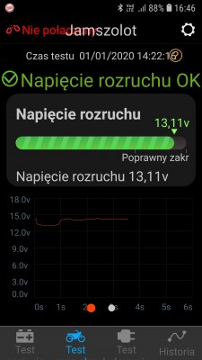

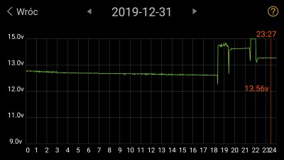

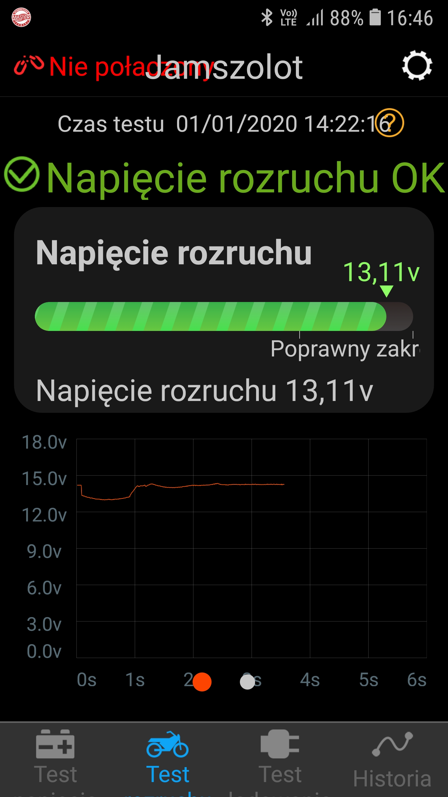

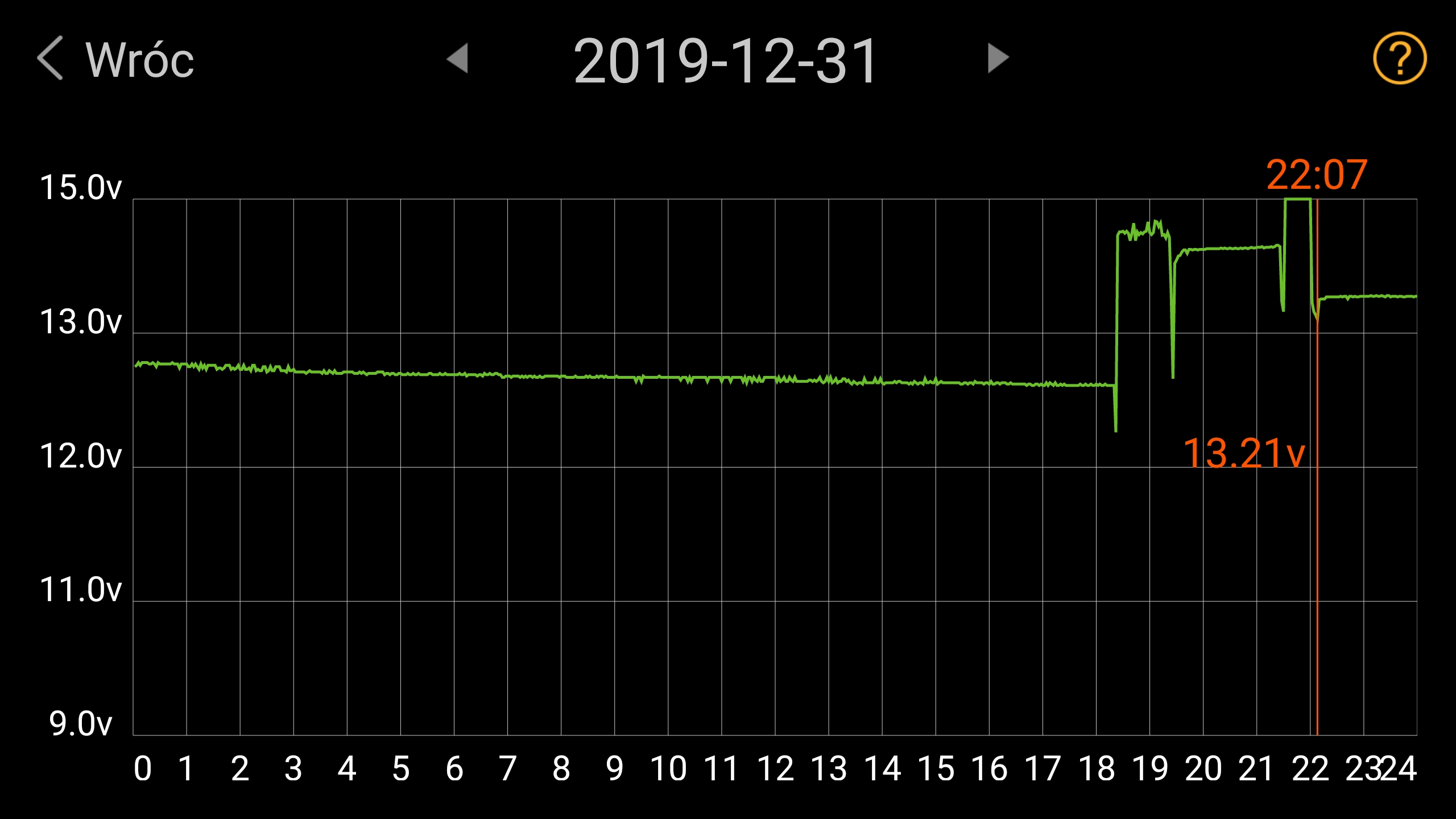

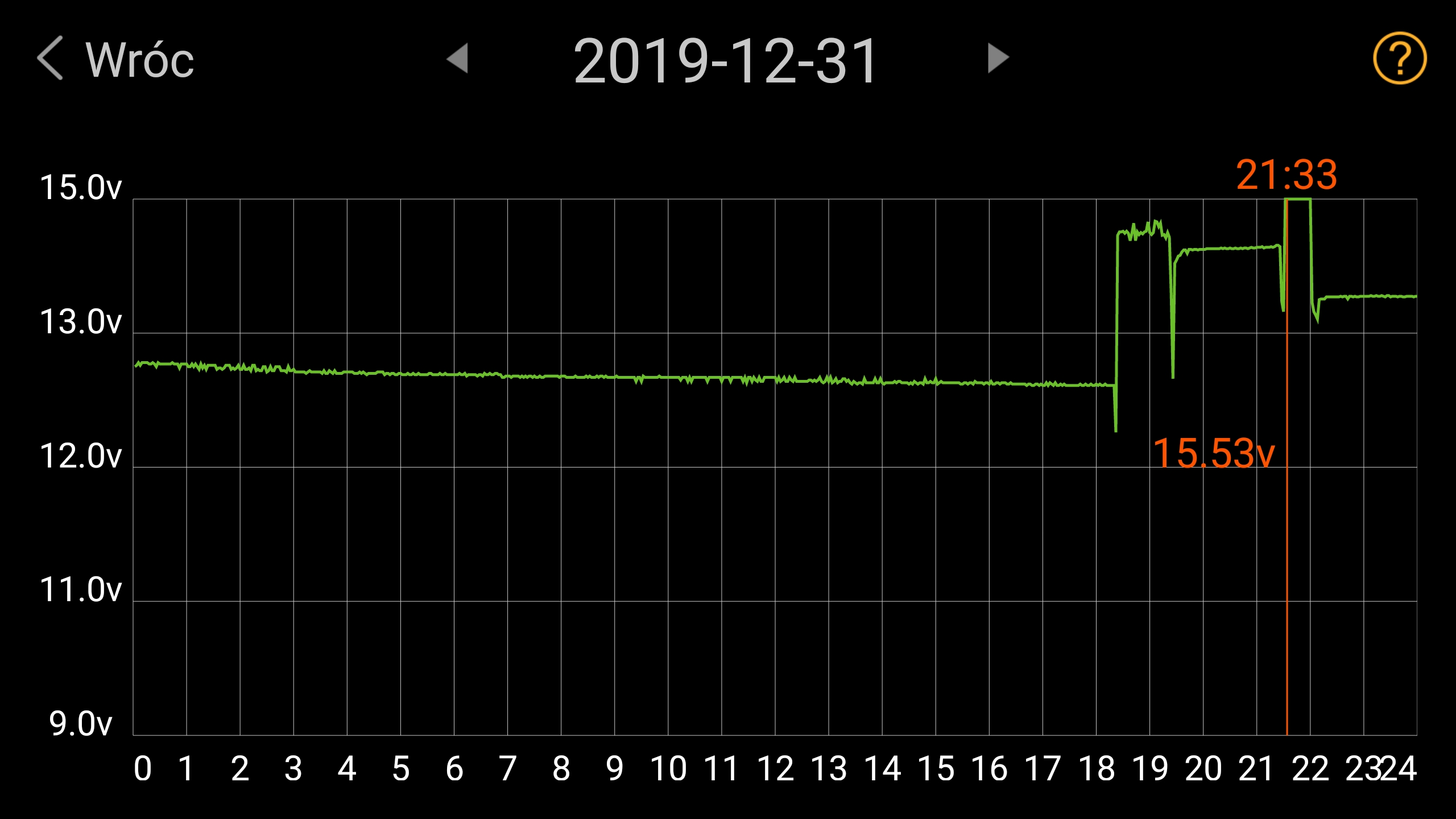

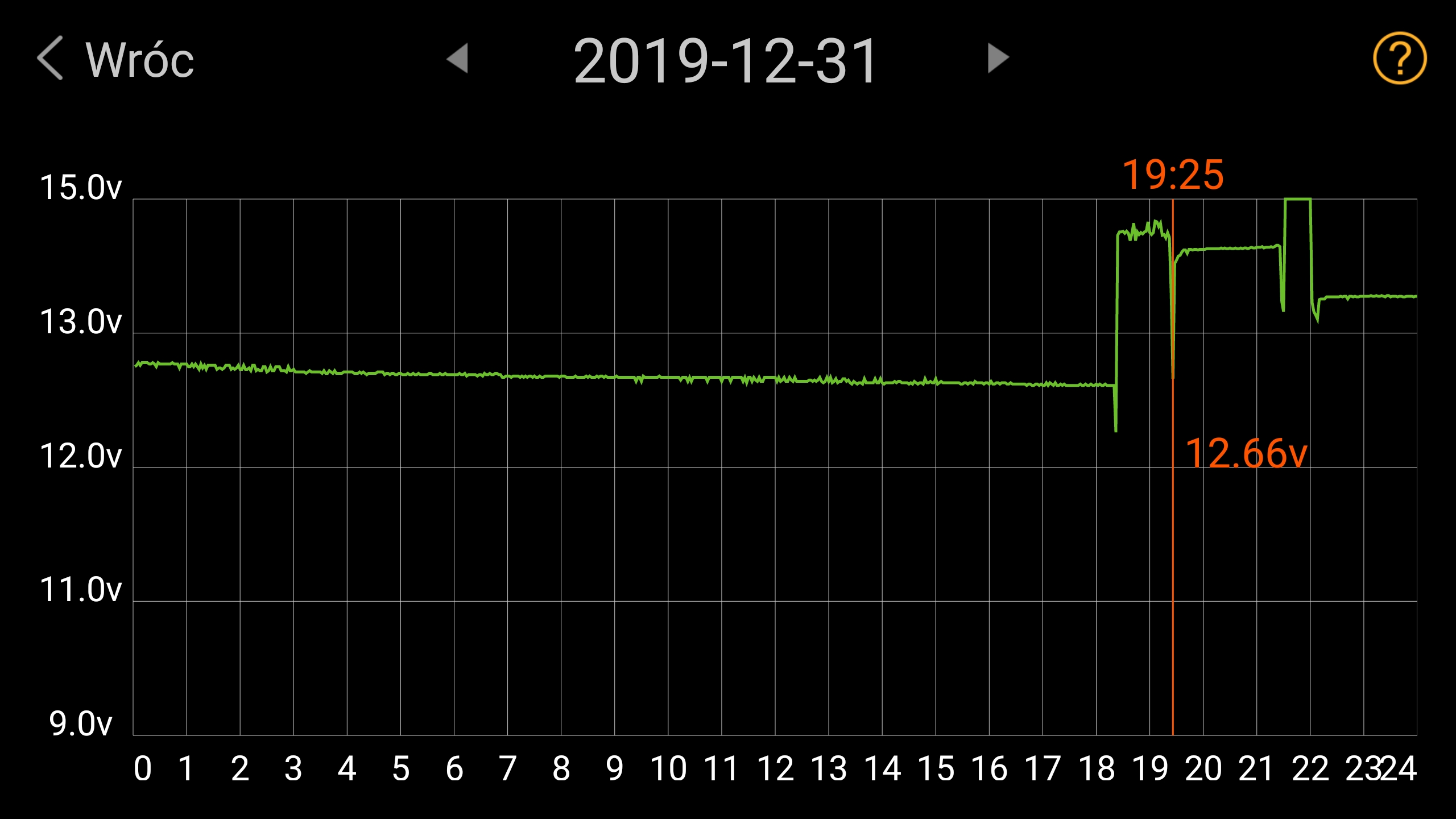

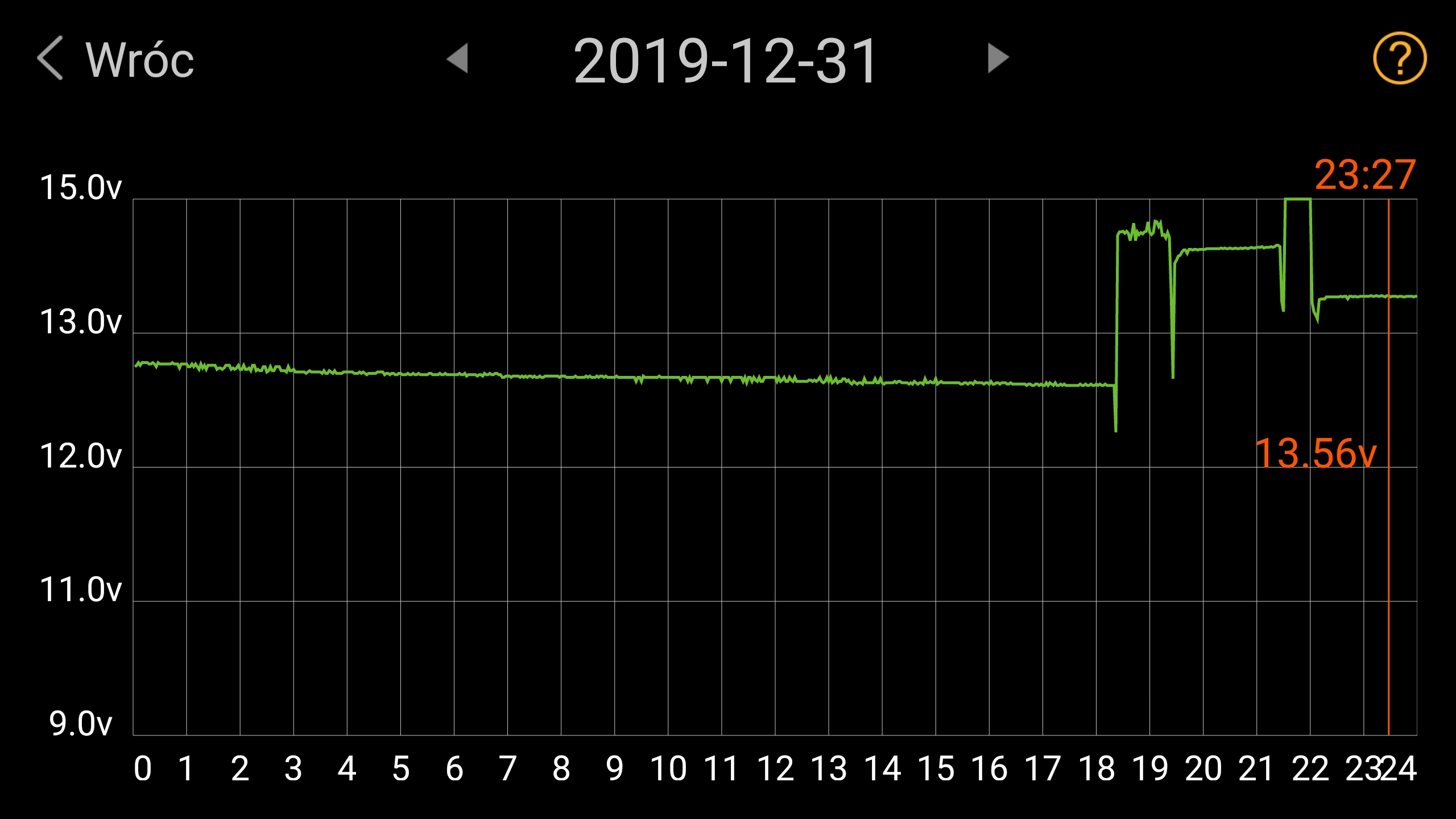

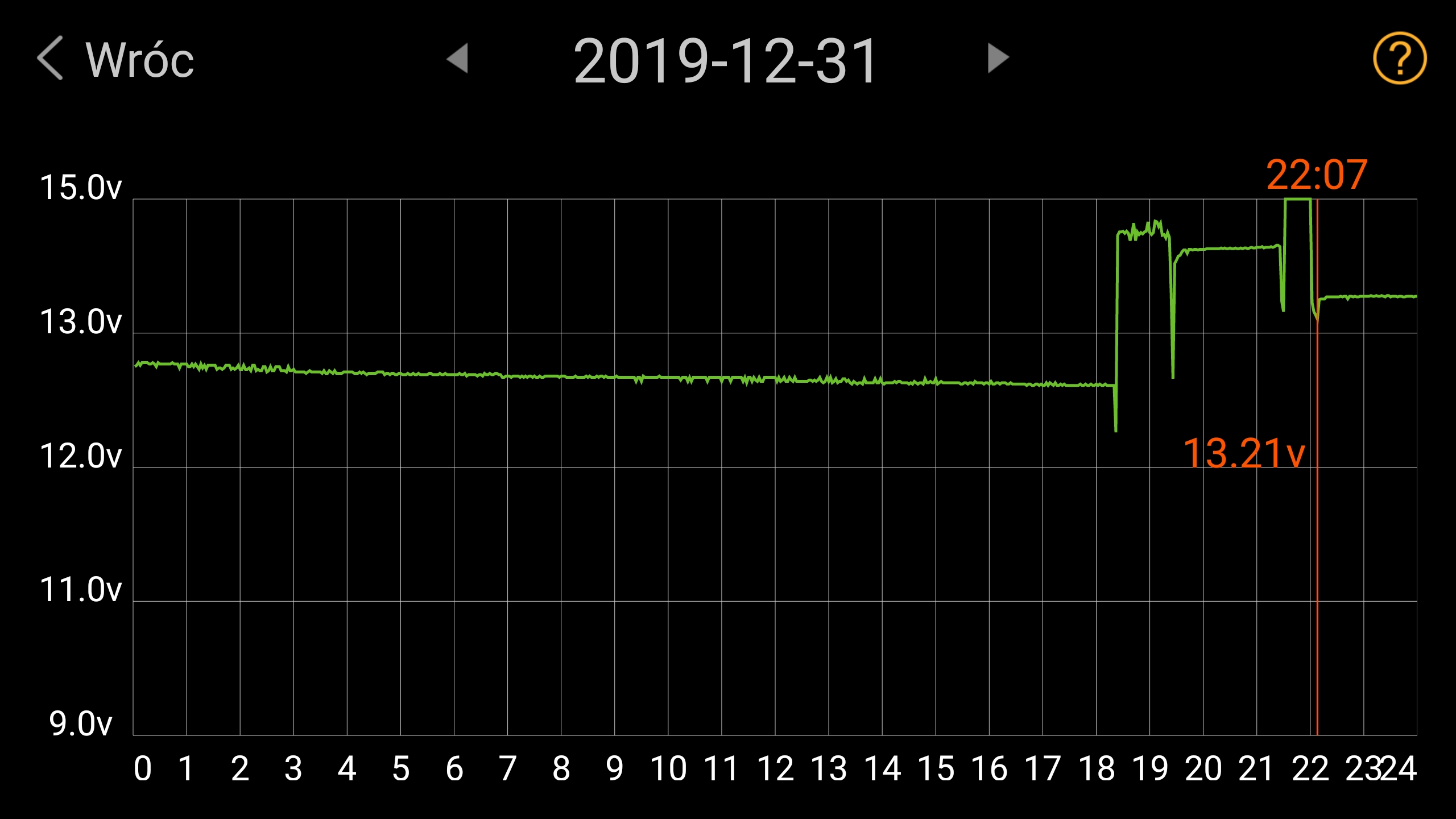

Dzięki woltomierzowi z łącznością bltu można prześledzić każde ładowanie i rozładowywanie akumulatora + napięcie w trakcie uruchamiania silnika i jeszcze kilka mniej istotnych dupereli
Na wykresie widać kiedy cetek zaczął ładować - jak ładował i ile czasu kiedy testował akumulator aby stwierdzić czy dalej potrzebne jest ładowanie i kiedy przestał - na koniec jeden zrzut z pomiary napięcia w trakcie uruchamiania silnika - gdy akumulator nie jest doładowany ( po tygodniu jeżdżenia ) napięcie przy rozruchu spada do ok 9,80 V
NIESTETY WSZYSTKIE PLIKI STRONA FORUMA PRZESTAWIŁA I JEST WSZYSTKO OD TYŁU
GDY WOLTOMIERZ NIE JEST POŁĄCZONY ZE SMARTFONEM - ZAPISUJE DANE I CZEKA NA POŁĄCZENIE
Jest to wykres ładowania przez CTEK MXS 7.0
Jak podłączę Stef-Pol-a to postaram się wrzucić wykres ładowania prostownika
