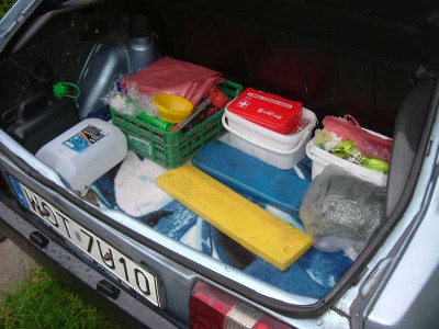

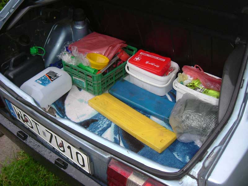

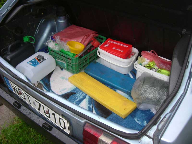

Po przerwie.. wrociłam na forum.
I już się chwalę co zrobiłam w ostatnim czasie.
Wyjęłam starą wykładzine z bagaznika, sprzatnelam bagaznik w srodku, wietrzylam go przez pare dni i wczoraj włozyłam nową wykładzinę i powkładałam do środka wszystkie manele. Zdjecie załączam;-)
