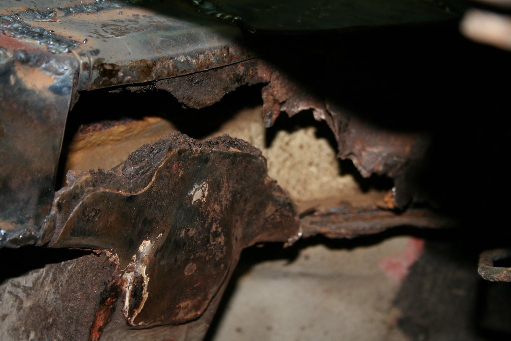

A tak wyglądał mój próg wewnętrzny, mimo, że zewnętrzny miał teoretycznie małą dziurkę:

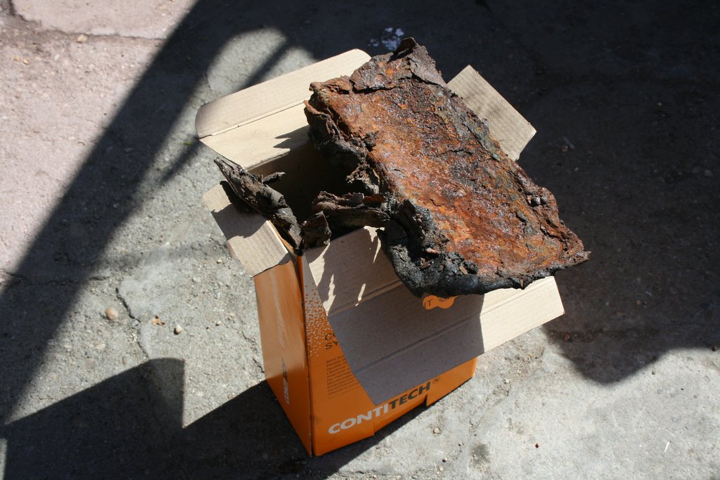

Próg składał sie jak plastelina i zmieścił siew tym małym pudełeczku...

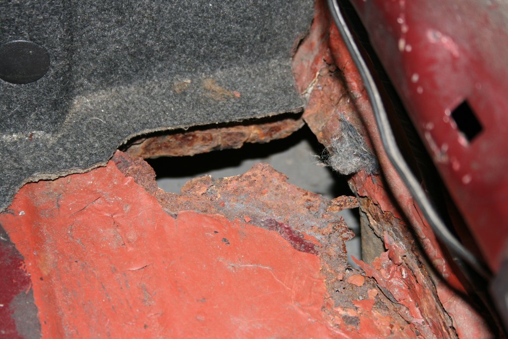

Bagażnik, dosć dziurawy

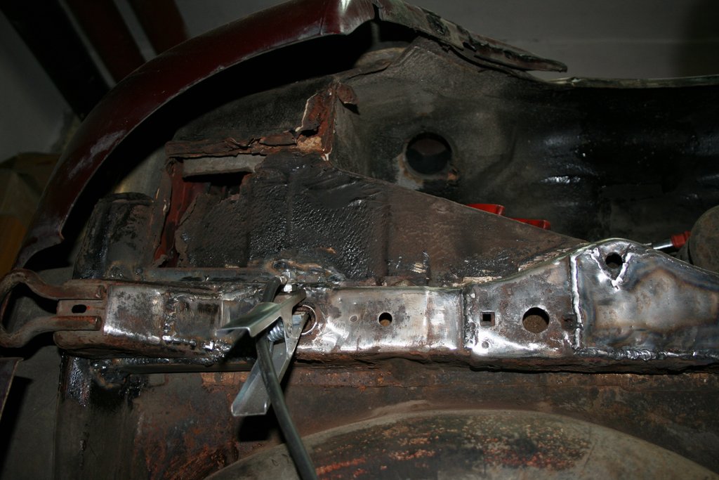

Podłużnica, już w czasie prac.
Podłużnica po zrobieniu, ale przed konserwacją
