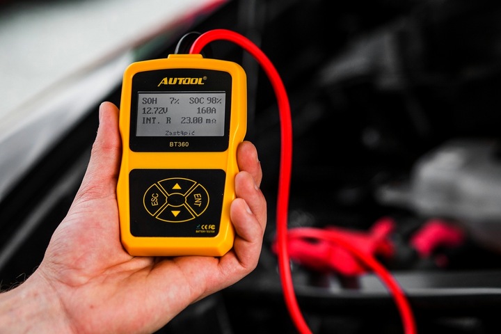

A do pomiaru prądu rozruchu dobry jest tester - Autol BT 360
Zmierzy i napięcie i pojemność w procentach pokaże stan naładowania aku i stan pojemności + dodatkowo oporność wewnętrzną akumulatora + ładowanie alternatora na wolnych i wysokich obrotach + dudnienie alternatora
Oczywiście - ktoś nie chce - to nie kupuje ale uważam , że jeden taki w rodzinie się przydaje

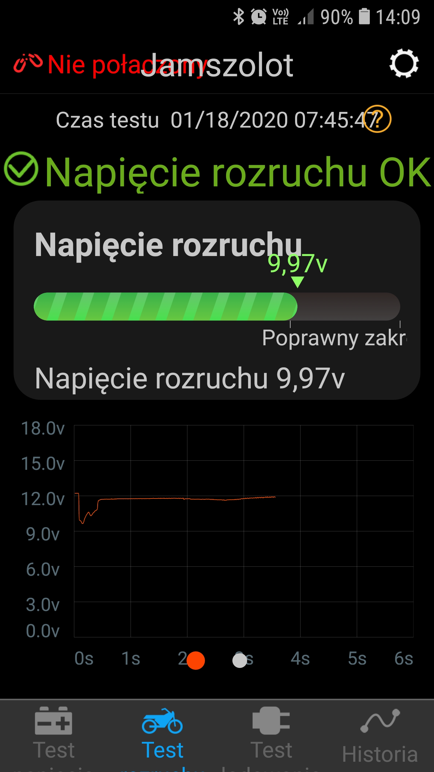

U mnie po tygodniu stania akumulator miał 12,61V a podczas uruchamiania silnika tak jak widać na zrzucie ekranu

Kupiec ,tu też masz 12,7V,ale co z tego,jak to praktycznie trup,zakręcisz raz,może dwa i uj.
Zobacz jaka jest sprawność i jaka rezystancja,tam w zasadzie jest woda zamiast elektrolitu.

Opór wewnętrzny 23 m Ohm a powinien być koło 8
