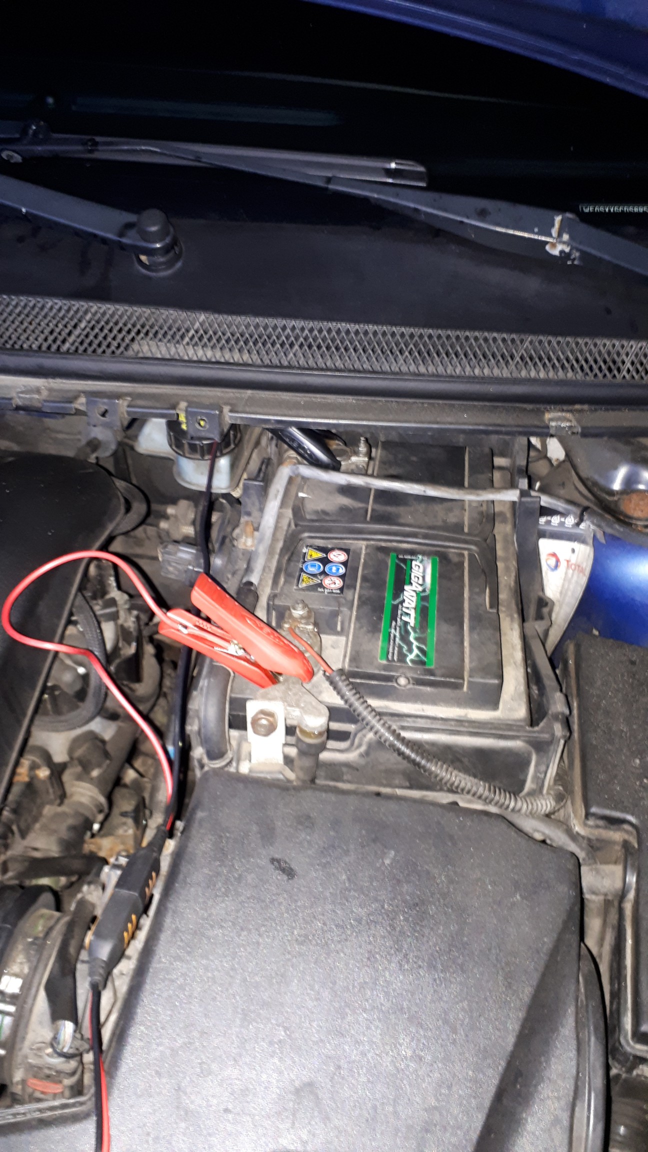

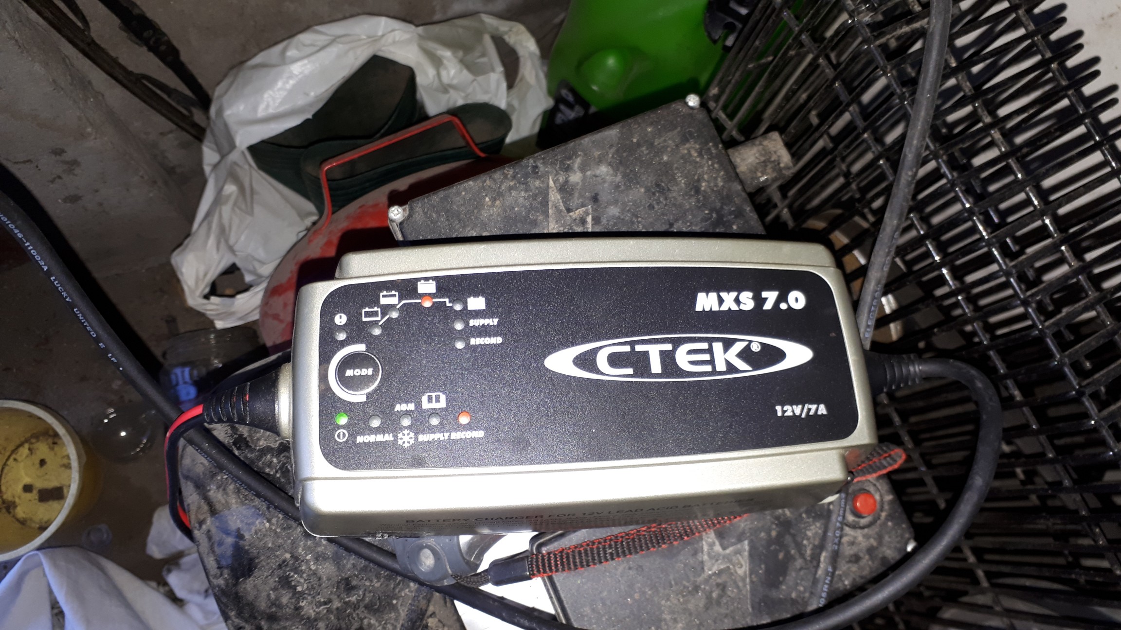

Dzisiaj zeszłem do woza celem sprawdzenia aku,sprawność 93%,naładowanie 98%,zabrałem go na Stefka,zeby doładować,gęstość na pięciu celach 1,27,na jedneh 1,25,podładuje go przez noc,bo auto w końcu do garażu idzie,czekałem 1,5 roku,w końcu zwolniło się miejsce tam gdzie wcześniej miałem esa.
Czerwony aku w piwnicy jak z fabryki,sprawność 100%,naładowanie 98%.
