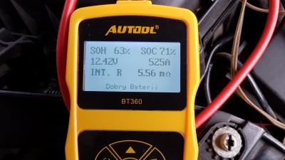

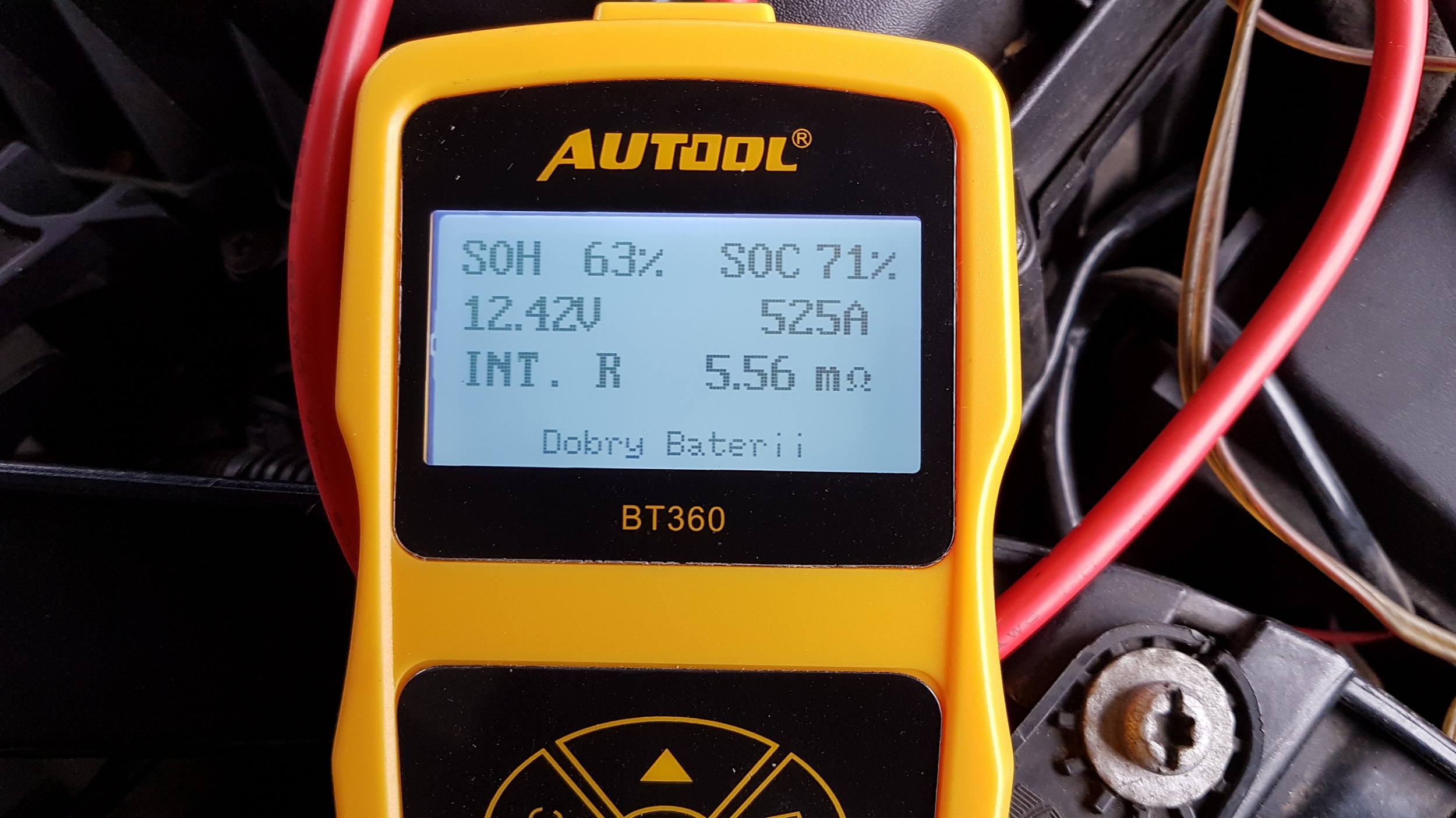

zobaczymy jak mój jutro pokaże na twoim testerze :)

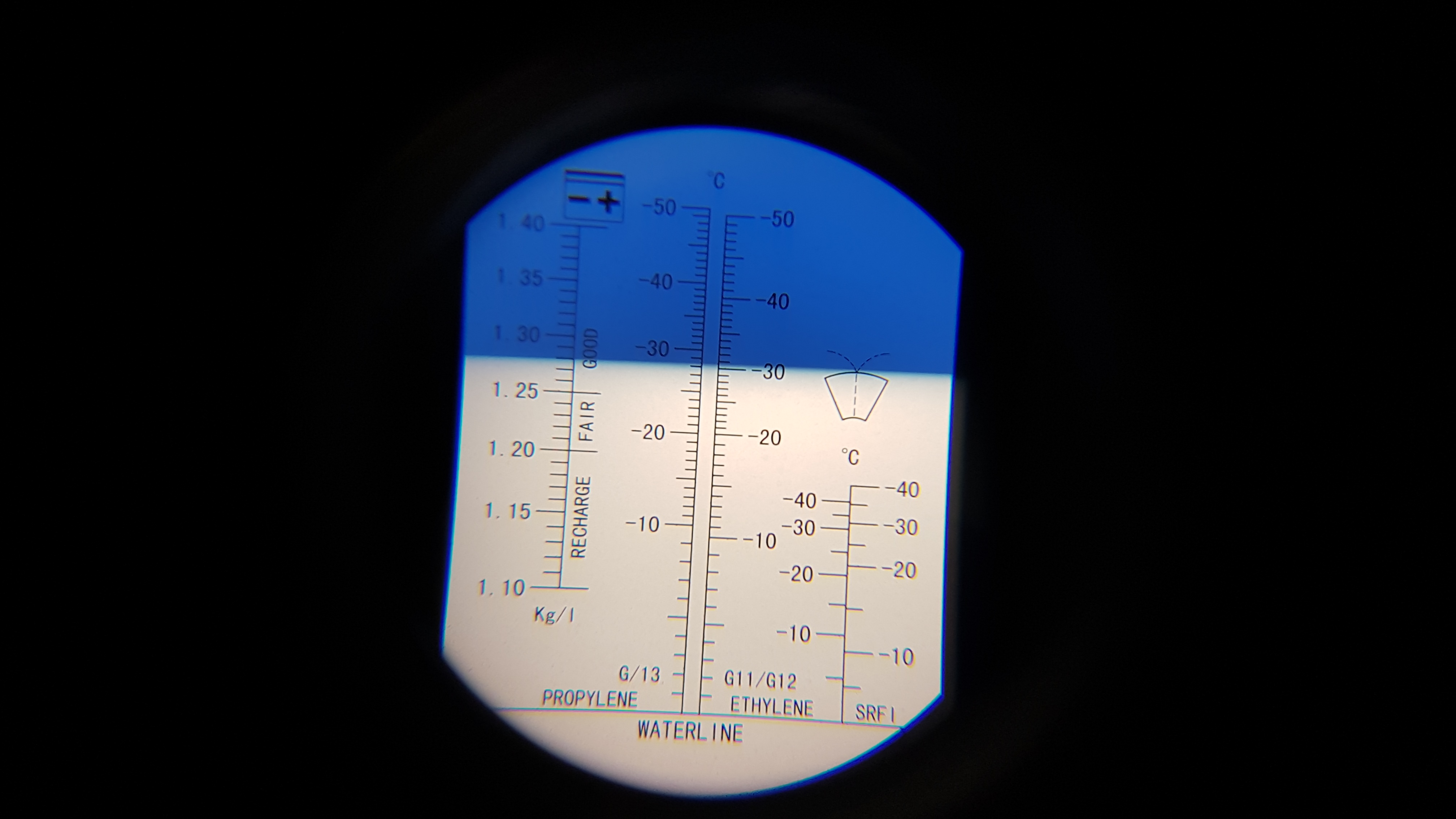

Odratowałem jeden akumulator Mateusza
Po 2 dniach ładowania StefPolem dobiło elektrolit do 1,28
Teraz niech se postoi parę dni i zobaczymy w jakiej formie jest aku

mi dzisiaj krisu sprawdził aku, wyszło 100% pojemności i 98% naładowania :)

S3ci0r pisze: 29 sty 2020, 16:05 mi dzisiaj krisu sprawdził aku, wyszło 100% pojemności i 98% naładowania :)
ale ten na wozie już kwiczy,51%,a pod obciążeniem 10V ;)

10 V to jeszcze nie jest tragedia
Dobrze go doładować i będzie git
Dolna granica gdzie już trzeba ładować to w trakcie rozruchu 9,61 V

Jamszoł pisze: 29 sty 2020, 13:48 Odratowałem jeden akumulator Mateusza
Poprzedni pomiar był od razu po odłączeniu prostownika
Po dwóch dniach elektrolit ma gęstość 1,29
Jest gites - jeszcze pożyje :d
A przed ładowaniem miał 9,15 V i gęstość 1,19
