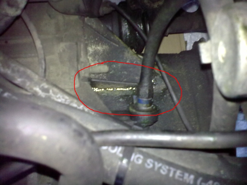

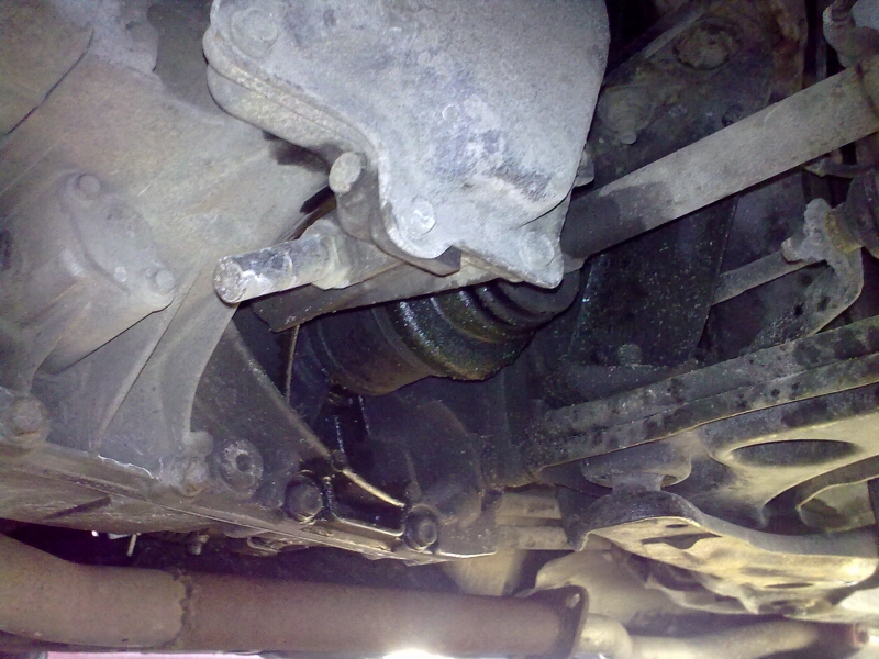

Dziś po południu wlazłem pod auto zobaczyć jak tam plamki. Spod węży już nie cieknie, ale na kartonie dwie plamki są. Nie wiem czy to nie skapało jednak coś co wypłynęło przy pruciu termostatu - muszę dziś pojechać gdzieś dalej i wygrzać silnik by wszystko z niego odparowało.
Niestety jedna plamka była podejrzanie tłusta :/. Chyba szykuje się nowa robota...

Wygląda na uszczelniacz półosi w skrzyni...
Sprawdź też lepiej stan oleju w skrzyni i ewentualnie dolej olej ( taki jak ma być ), u mnie był wyciek na łączeniu obudowy skrzyni i tak jeździło to kilka lat aż olej się skończył a z nim razem skrzynia :). Czyli kilkaset zł w plecy :)

E po mojemu to uszczelniacz półosi
U Matiego jak z maglownicy ciekło to kapało na wahacz i dalej po wahaczu ciekło aż do koła i po kole na glebę
tujek, uszczelniacz na półosi + osłona przegubu do wymiany
A jak już będziesz robił to kup też osłonę na przegub zewnętrzny bo za moment tam też popęka - chyba , że masz nówkę

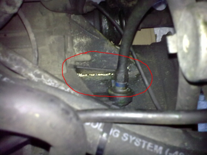

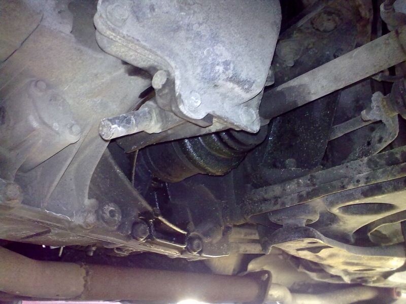

Po dwóch dniach wycierania silnika, skrzyni biegów i wahacza itd.., zaglądania pod spód dopatrzyłem się gdzie cieknie. To raczej nie skrzynia.
To ciągle płyn, chociaż w niewielkiej ilości. To zdjęcie z dziś (wycierane było wczoraj koło północy. Rano plamy pod autem już nie było, ale tylko dlatego, że było wytarte do sucha i nie zdążyło się przelać z tej rynienki).
Problem w tym, że o ile widzę gdzie się zbiera to samego wycieku jakoś nie mogę zlokalizować. Pod termostatem sucho. Węże do nagrzewnicy wczoraj zostały dociśnięte i obwiązane szmatkami - szmatki są suche...
Nie wiem do czego służy ten wąż spod którego widać zaciek, mam wrażenie że wychodzi z niego jakaś linka, ale mogę się mylić, bo nie mam jak się temu przyjrzeć - głowy się nie mieści ;). Może coś z niego płynąć?
