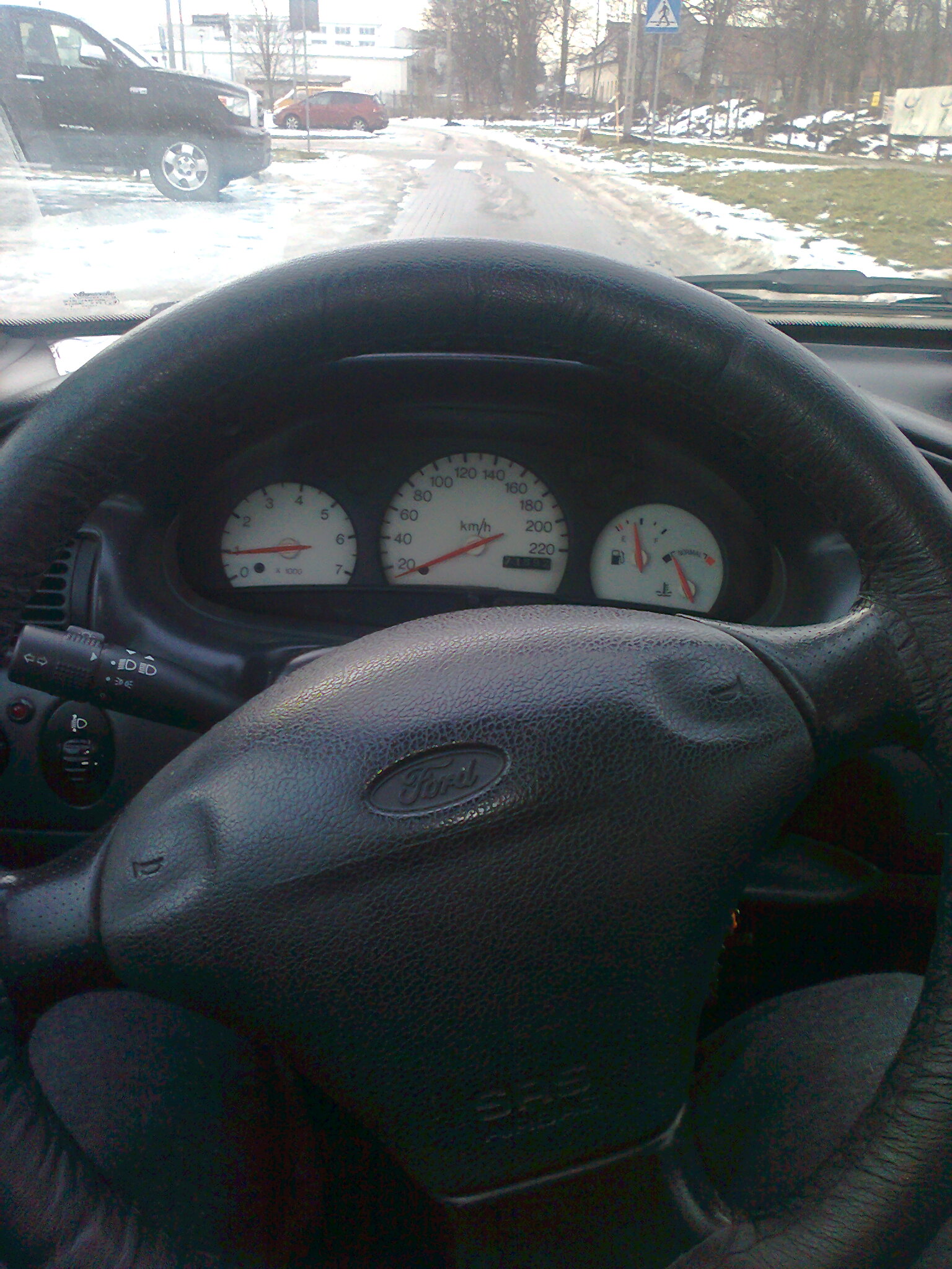

Podpowiedzcie mi czy jak mam koła ustawione prosto a kierownica jest skręcona w lewo to ustawienie zbieżności pomoże ?? Poniżej zamieszczam zdjęcie jak wygląda.
Kiedyś w pierwszym warsztacie mechas wymienił tuleje i gumy a potem jedzić się nie dało bo uciekało na boki, nawet zbieżność nie pomogła. Pojechałem do drugiego warsztatu i wymienili 2 tuleje i jest ok nie ucieka na boki ale kierownica lekko skręcona w lewo a koła prosto. Powiedzieli że mam lekki luz na przekładni ale minimalnie to odczuwam tylko na kostkach granitowych.
Czy mam robić zbieżność czy nie ??
Posty: 14723
Mikosz pisze: Podpowiedzcie mi czy jak mam koła ustawione prosto a kierownica jest skręcona w lewo to ustawienie zbieżności pomoże ??
pomoże. na geometrii koleś ci poluzuje z jednej strony na drązku kierowniczym a skróci z drugiej i kiera się wyrówna do kół. A w zasadzie to koła do kiery ;)
Tak - tylko przy drążkach to można poprawić
Dobry mechanik czy diagnosta to zrobi .
Prawą stronę trzeba sktócić a lewą wydłużyć
Na początku należy ustawić kiere na wprost i dopiero wtedy dociągać koła do normalnego ustawienia .
Prosta operacja
