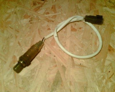

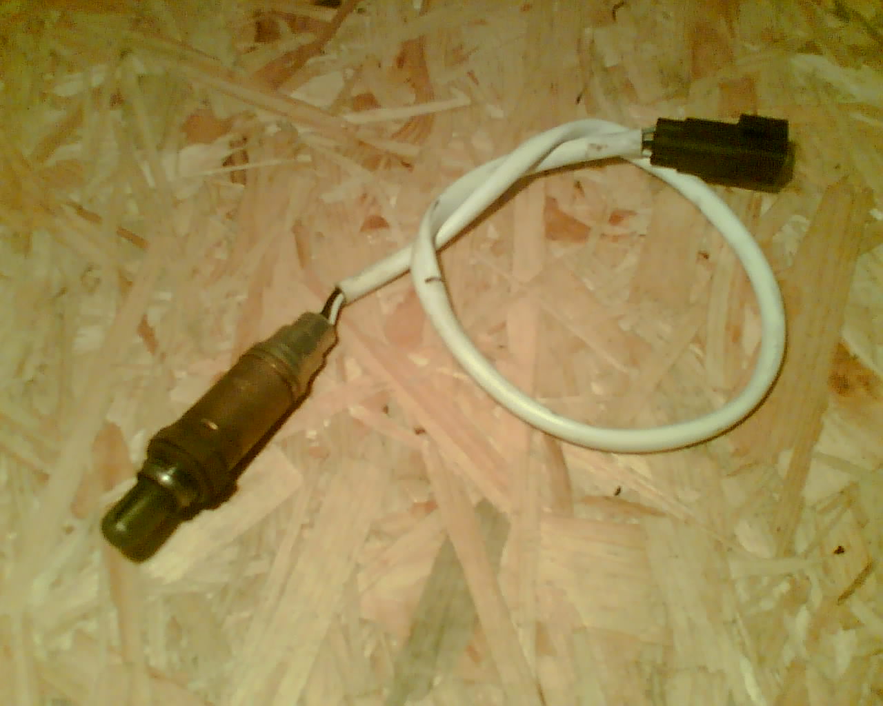

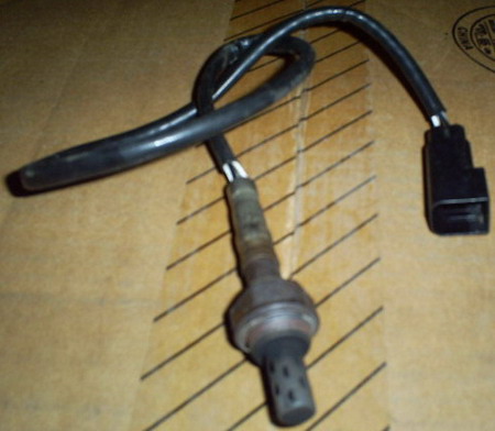

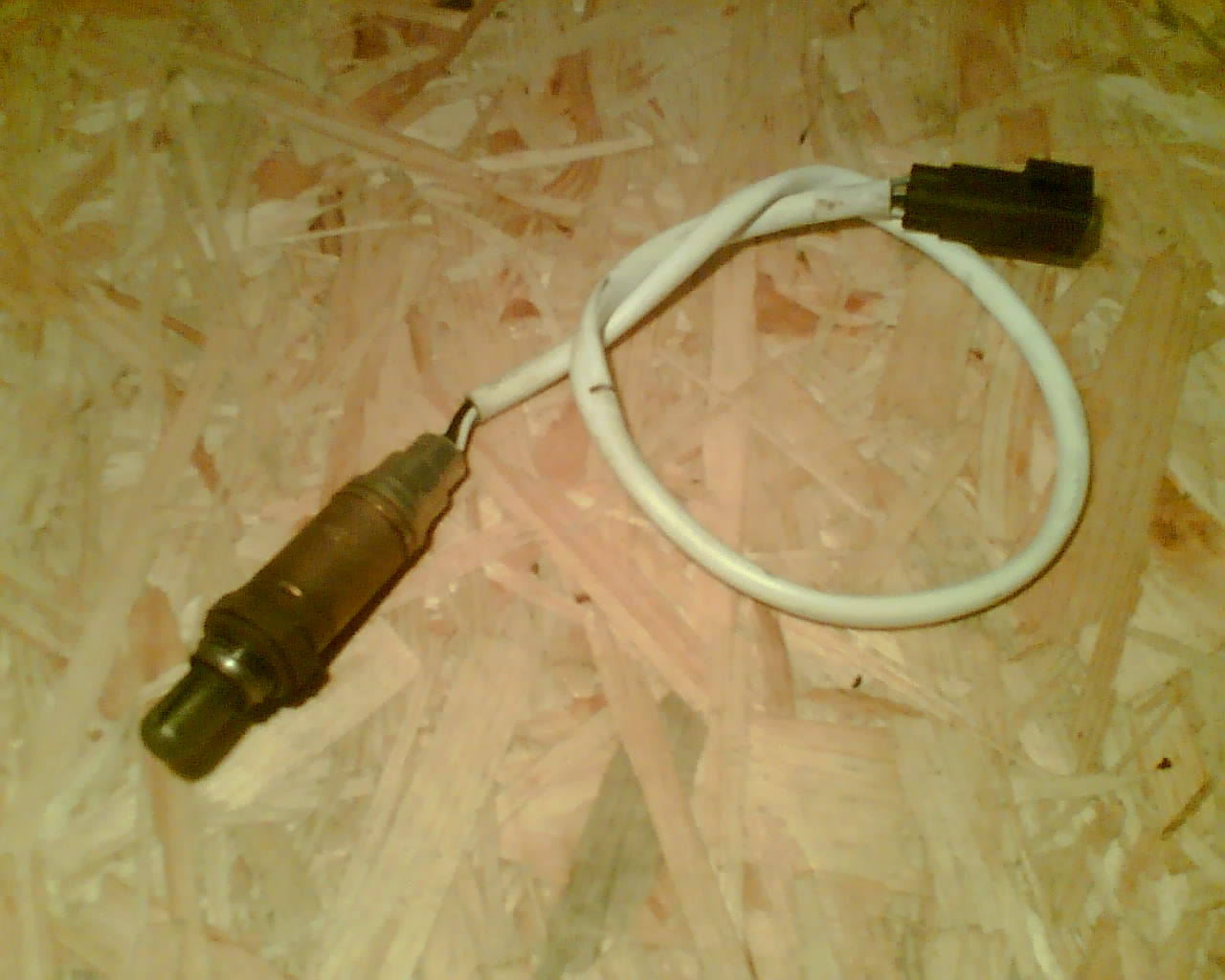

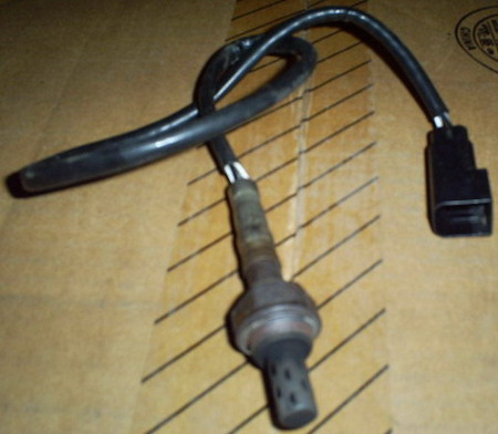

Wielkie dzięki "mikruss" szczerze mówiąc nie pomyślałem o tym. Mam zatem ostatnie pytanie. Czy ta sonda z załącznika będzie pasować do mojego essiego?? zaznaczam , że według opisów obie są od auta takiego samego rodzaju. Sondy mają inne główki

Tak bedzie ok. Ja mialem w aucie 1.6 16V taka jak pokazałes na 2 fotce a zalozylem tą z 1-szej. Ważne jest to aby obydwie miały tą samą ilość przewodów.
Posty: 14736
właśnie, ważne są przewody i gwint. Sondy Boscha miały podłużne szczeliny w głowiczce, NGK miało okrągłe otwory... nie ważne - działają i tak na tej samej zasadzie. Jak będziesz wymieniał to zwróć uwagę na ekran cieplny przewodu. Jeśli na kupionej sondzie nie ma takiej osłonki na przewodach to przełóż ją ze starej i osłoń kable przy samej sondzie. Może się bowiem zdarzyć że od rury żar będzie na tyle duży że nie osłonięte kabelki się pozbędą izolacji...
A jeżeli taka osłona cieplna jest uszkodzona to czym naprawić :?: taśmą do odizolowania kolektora od reszty czy czymś innym :?:
Posty: 14736
może być!
