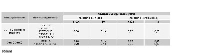

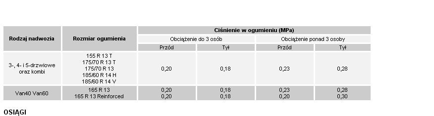

Wtam wszystkich - mam taki problemik - kupiłem Właśnie eskorta od niemca 95r.1.6 16v i niemam żadnych danych na jego temat-powieccie mi jakie wogóle orginalne opony wskazane są do eskorta i jakie ciśnienie powinien mieć w oponach.
Posty: 3498
A no wg.WKŁ to takie
