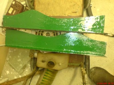

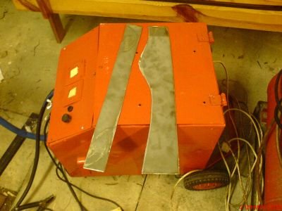

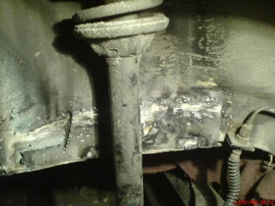

witam jak pisałem we wcześniejszym poście sam zabrałem się za wyspawanie podłużnic w moim essim. Zrobiłem parę zdjęć komórką ale wam opiszę co i jak bo niektóre wyszły fatalnie. Cały zabieg że tak powiem trwał 3 popołudnia jak wróciłem z pracy to od 16 do 21. Napewno blacharz zrobił by to szybciej ale jakby nie było 500zł zaoszczędzone. Na początku zrobiłem szablon z tektury podłużnic od spodu a następnie wyciąłem z blachy dany kształt z 0,5 cm naddatkiem od strony amortyzatora. Wszystko widać na zdjęciu. Potem miarą przy jednoczesnym przyłożeniu spodniej blachy pomierzyłem odległości do podłogi bagażnika. Wyciąłem pasek blachy który następnie sczepiłem do przymiarki. Pasowało super. Obspawałem obydwa kawałki blachy i wspawałem je na miejsce starych podłużnic. Nastepnie dospawałem jeszcze kawałek blachy od strony amortyzatora bo tam też zdrobiła sie dziura jak i po jednej tak i po drugiej stronie auta. Zdjęcia końcowe jak to wszystko wyszło wrzucę do postu jak je zrobię. Trochę sobie oczy przy tym zabiegu naświetliłem ale co tam kawałek kartofla na oczy i przeszło. trochę spawałem elektrodą a trochę migomatem widocznym na zdjęciu który sam zrobiłem ze spawarki elektrodowej. Musiałem odłaczyć akumulator, zbiornika paliwa nie wyciągałem nie było takiej potrzeby - mokrymi szmatami w czasie spawania przykryłem zbiornik oraz zabezpieczyłem przewody. Troszkę długi ten opis no ale.... Zdjęcia efektu końcowego postaram się wrzucić w poniedziałek. Pozdrawiam./
widok spodniej i bocznej części podłużnicy w tle moja spawarka
widok po zespawaniu elementów
widok w czasie spawania od strony amortyzatora
