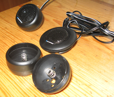

prawidlowo tweeterki powinny byc zamocowane na wysokosci uszu, juz myslalem o tym zeby slupki przerabiac, ale zrezygnowalem z tej opcji ze wzgledu na brak czasu, i warunkow. blaupunkt ulatwil mi nieco sprawe, gdyz do tweeterkow dolaczyl 3 rodzaje obudów.
1. wpuszczana w jakis otwor,
2. przykrecana do czegos,
3. przykrecana pod skosem, widac na fotce ;)
poszukaj, moze gdzies sa jakies obudowy do tweeterkow. i postaraj sie abo glosniki byly skierowane mniej wiecej w uszy, zeby nie "strzelaly" gdzies pionowo...

siutek pisze:(...)blaupunkt ulatwil mi nieco sprawe, gdyz do tweeterkow dolaczyl 3 rodzaje obudów.
Aha - nic to, może po prostu kupię gdzieś coś podobnego.

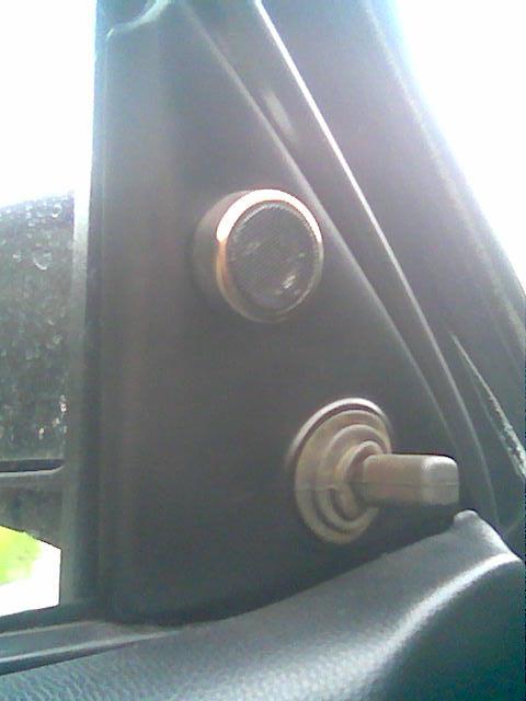

ja wrzuciłem bzyczki w plastikowy trójkąt z regulacją lusterek.... montaż łatwy - podpinam sie do głośnika w drzwiach, odpada robienie dziur w słupku albo desce, lokalizacja całkiem dobra jeśli chodzi o położenie względem słuchacza.... Ja mam tanie, małe bzyczki ale nic nie stoi na przeszkodzie wstawić tam nieco większe i lepsze ;)

W sumie całkiem niezły pomysł. Podoba mi się ze względu na prostotę wykonania. Muszę tylko poczekać aż przyjdą moje głośniki - nie znam wymiarów tweeterków i nie wiem czy czasem nie będą za duże w to miejsce i czy nie będą za bardzo odstawać.
Jak je zamocowałeś ? Klej czy jakoś na wkręty ?
Posty: 14775
jeśli bedziecie montowali w ten trójkąt to przy mocowaniu bzyczka w wyjętym plastiku weźcie poprawkę na uszczelkę drzwiową która przy drzwiach zamkniętych trochę na ten trójkąt zachodzi ;)
montaż na śrubkę od spodu w fabryczny otwór montażowy w głośniku (magnesie), od spodu duża podkładka i z przodu pod głośniczkiem kółko z pianki dla wygłuszenia drgań. W plastiku 2 otwory - jeden na śrubę mocująca a drugi na kabelki - trzeba tak wywiercić żeby głośnik go zasłaniał po montażu.
