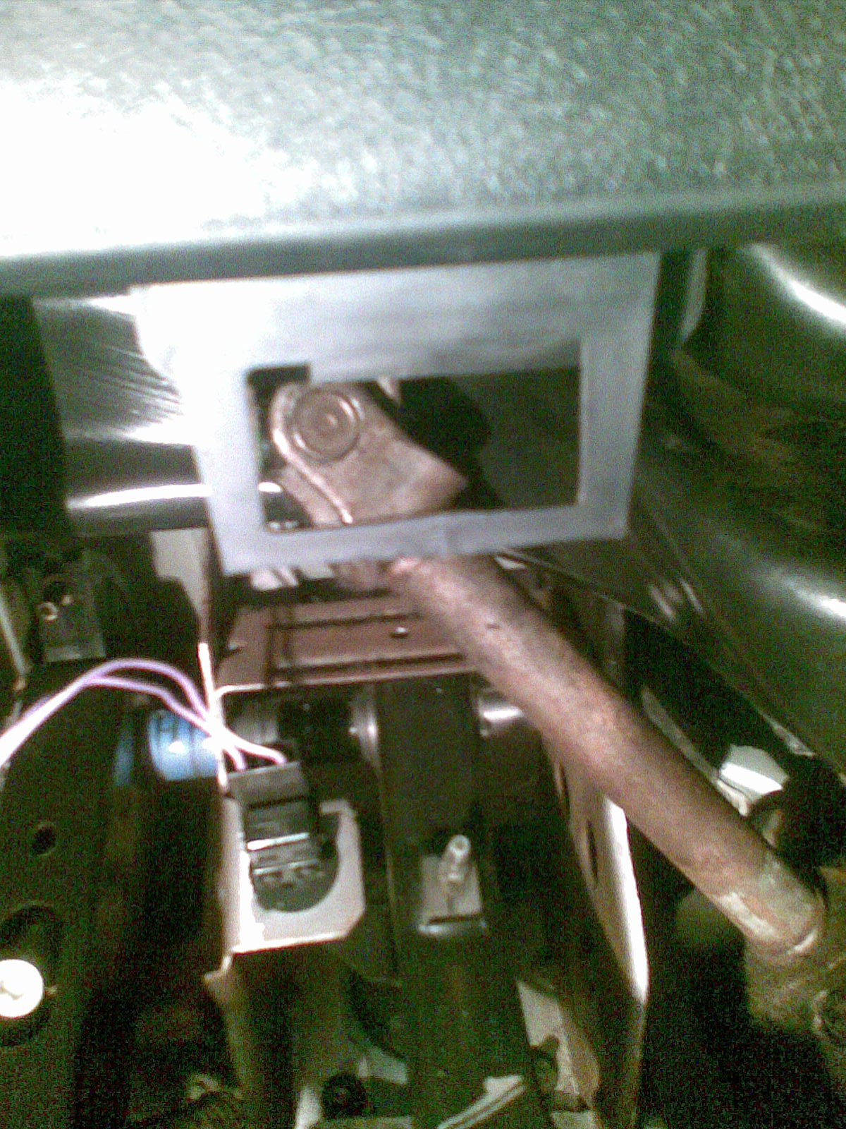

podświetlenie nóg
Rob
Post autor: Rob »
simo pisze:pod schowkiem , do gąbki przyklejona
Dzięki , dzięki znalzłem i tą od strony pasażera ( nie do gąbki a do kabli do dmuchawy :mrgreen: )
emceha pisze:A jak masz resztę żeczy podświetloną ???
Reszte ? to znaczy deske ? No to jak w Essim na zielono . a światełko na dachu białe ....
Hmmmm chyba zostawię wszystko białe ....
Ale efekt fajowy , tylko muszę teraz czyscic dywaniki :lol:

ja miałem do gąbki :mrgreen:

a u mnie brak tych kabelków :( piny w skrzynce maja stale napięcie niezależnie czy drzwi otwarte czy nie... inna skrzynka czy diabli wiedzą co.... w każdym razie u mnie konieczność częstszego mycia dywaników odsuwa się w bliżej nieokreśloną przyszłość...
Rob
Post autor: Rob »
Szkoda .... :( , bo cała praca polegała na włożeniu żarówek !!! Ciekawe dlaczego Ford nie wkładał tych żarówek od razu . I tak instalkę przecież zamontował :shock:

Yagr pisze:piny w skrzynce maja stale napięcie niezależnie czy drzwi otwarte czy nie... inna skrzynka czy diabli wiedzą co
Jak to co ? - przecież do żarówek dochodzi prąd na stałe a wyłączniki w drzwiach rozłanczają masę - no co nie pamiętasz , że sterujesz masą a nie prądowym ? :razz:

fakt, ale zeberko napisał że z każdego pinu wychodzą podwójne kabelki stąd mój niewłaściwy wniosek że jeden pin to zasilanie a drugi sterowanie masą - 2 żarówki, 4 kabelki. Ale mimo wszystko nie bedę tego na razie instalował ;0
Posty: 4686
A u mnie nie namierzyłem takich kabelków niestety, mimo iż długo szukałem :P Zawsze można podpiąć się pod włącznik przy drzwiach, poprowadzić kawałek kabla i zamontować samemu :P
Sprostowałem Matiego - lepiej podpiąć się do przekaźnika czasowego lub pod lampę podsufitową .
Będzie wtedy działać czasowo a nie tylko w trakcie otwierania drzwi .
Czy prostokątna oprawka to jest na podświetlenie nóg ??
Tak panie :mrgreen:
Od strony pasażera też powinieneś mieć taką samą

Tak to jest rampka na oprawkę od strony kierowcy, ale od strony pasażera pod schowkiem nie ma już takiej rameczki. Tam są dwie takie "zaciskowe prowadnice" w które wkłada się oprawkę w dodatkowej plastikowej ramce

Andkar ma racje, nie ma tej ramki pod schowkiem od strony pasażera ale poszukam te prowadnice. Poszukam także czy mam oprawki albo wiązki zasilające podświetlenie :)

Illuminati75
Post autor: Illuminati75 »
Przed chwilą sprawdziłem u siebie. Nie ma przewodów do podłączenia.

Uriel75 pisze:Przed chwilą sprawdziłem u siebie. Nie ma przewodów do podłączenia.
no to dwa przewody do pociągnięcia z skrzynki bezpieczników i już chodzi :)
Przynajmniej u mnie się skończyło tak na wpięciu oryginalnego podświetlenia, a moja wersja to kompletny golas, cl z 93roku
