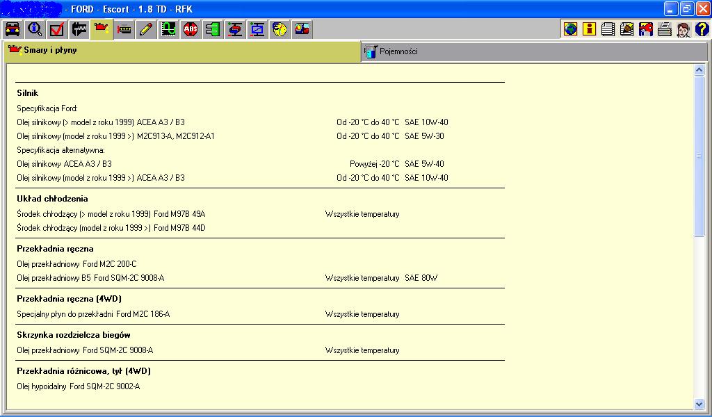

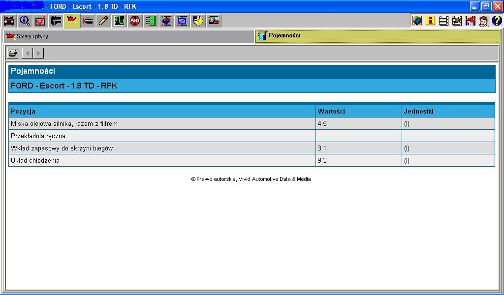

Do skrzyni kup obojętnie jakiej firmy olej - musi to byś syntetyk taki jak do skrzyni biegów która ma pompę i filtr czyli automat.
Do matiego skrzyni wlazło 2 litry oleju.

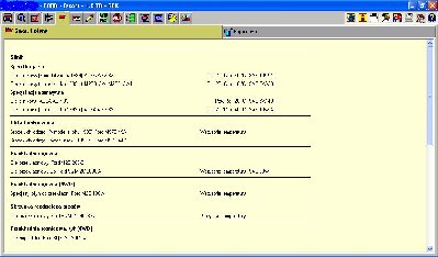

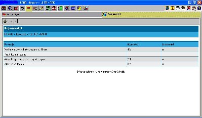

Gdzieś na forum wstawiałem obrazek o olejach.
Nie dolewaj kup całość i wymień.
Masz tutaj :mrgreen:
