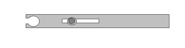

ja dodam że przy odrobinie zdolności manualnych i przy pomocy wiertarki, kątówki i kawałka solidnego płaskownika można sobie ściągacz do sprężyn zrobić samemu ;)
Yagr pisze:ja dodam że przy odrobinie zdolności manualnych i przy pomocy wiertarki, kątówki i kawałka solidnego płaskownika można sobie ściągacz do sprężyn zrobić samemu ;)
No to Grzesiu pochwal się, poka poka :razz: :mrgreen:
Posty: 14736
ORION pisze:No to Grzesiu pochwal się, poka poka :razz: :mrgreen:
nic skomplikowanego prosta dźwignia z widełkami na końcu i otworem do zamocowania ;) mniej więcej taka
Oczywiście wymiary widełek i śrubę mocującą trzeba dobrać odpowiednio do talerzyka sprężyny i otworu mocującego w głowicy ale wystarczy do ściągnięcia i założenia ;)
A jak nie to zawsze można kupić lepszy sprzęt na allergio, chodzą ok. 100 ;)

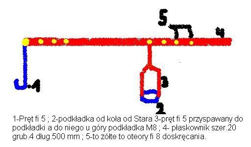

My we firnie mamy takie coś.
płaskownik o grubości 4 mm , długości 50 cm i szerokości 20 mm nawiercone otwory fi 8 tak jak na rysunku.
Na końcu płaskownika przykrecamy pręt fi 5 wygięty jak haczyk , na końcu przyspawana nakrętka M10 skrecamy tak , żeby pręt był luźny i haczykiem pod kątem 90 stopni do płaskownika.
Do podkładki od koła Stara przyspawujemy pręty fi 5 pod kątem prostym do podkładki a na wysokości koło 8 cm wyginamy je do siebie i spawamy razem z kawałkiem pręta o długości ok 5 cm na końcu przyspawujemy do nakrętki M10.
Tą częśc też przykręcamy do płaskownika , tak aby byloluźne.
Wystarczy teraz haczykiem załappac się pod kolektor ssący , drugą stronę , postawić do zaworu i na zasadzie źwigni wcisnąć zawór w dół a śrubokręcikiem wydłubać bezpieczniki z zaworu przez środek podkładki od koła staroskiego.
płaskownik oczywiście może być dłuższy - będzie lżej dociskać.
Na rysubku zaznaczyłem po kilka otworów w płaskowniku , po to aby najlepiej dopasować obie zwisające części - nie zawsze pasuje tak samo przy pierwszym i którymś tam następnym zaworze - inny kąt będziemy mieli przy ssących i przy wydechowych zaworach.
Taki przyżąd pasuje i do odobówek i ciężarowych - do wszystkich głowic.
