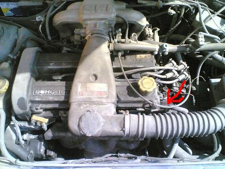

Witam wszystkich:) Dzis ran dorwałem identycznego escorta i zauwazyłem ze ta <FAJKA> tez wisi luzem:) czyli fajke mozna wykluczyc:) ten czujnik ktory znajduje sie na szczycie termostatu ktory daje impuls do kompa przeczysciłem w nim styki i zagrzał sie do 90 stopni i dopiero zgasł:( wczesniej gasł przy około 30 stopniach:( jak sprawdzic czy nie jest padnięty???:) Pozdrawiam

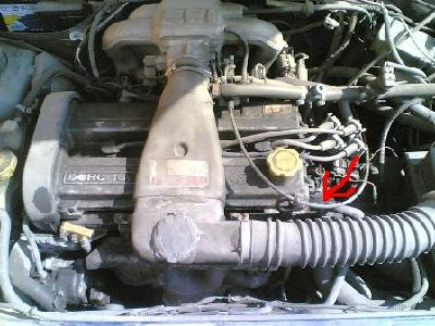

Jamszoł taki mam silnik i strzałką Ci zaznaczyłem dzie się u mnie znajduje termostat. Bo na Tym zdjęciu co mi dodałeś jest pokazane tam z tyłu na tym kolektorze EFI:( i nie wiem czy to co ja mam w termostacie to jest to co ty masz tam na tym zdjęciu:)

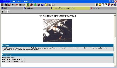

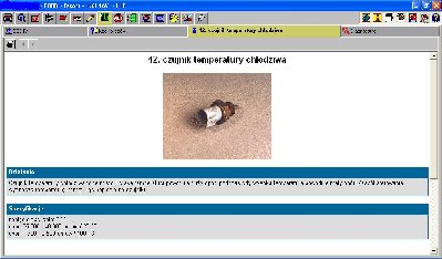

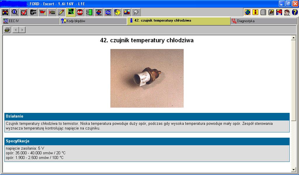

Proszę bardzo - masz tu jak go sprawdzić

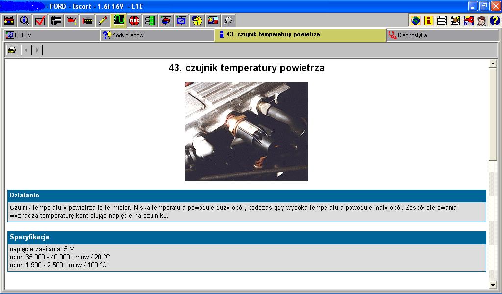

A wyprzedzając Twoje następne pytanie - masz tu jeszcze czujnik temperatury powietrza

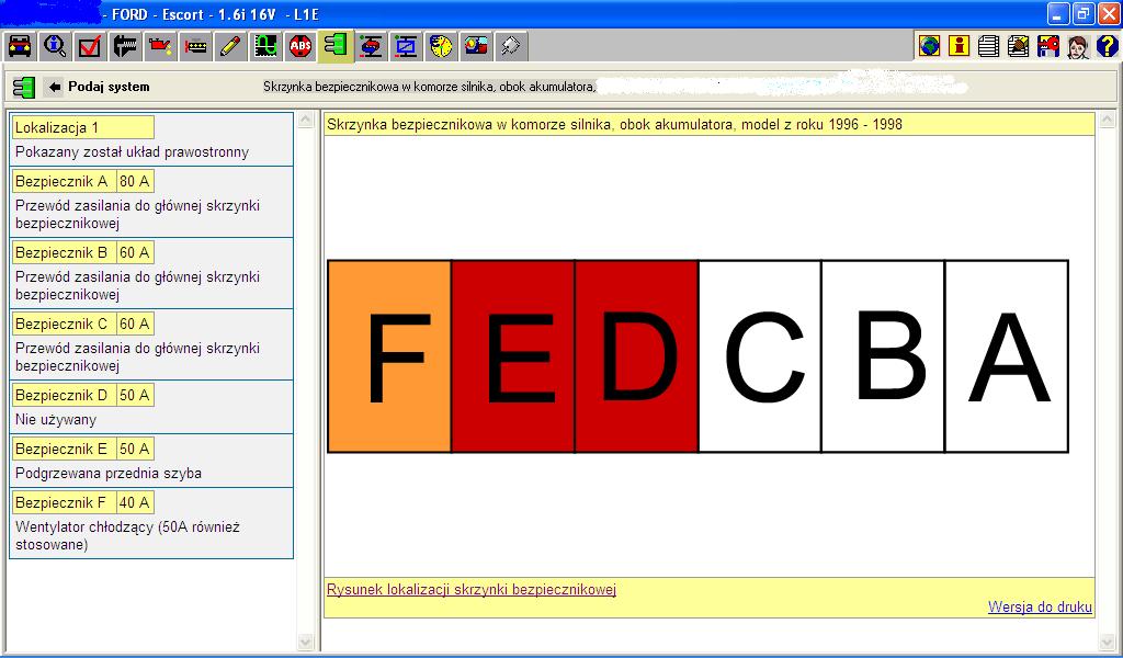

Dodam jeszcze wykaz bezpieczników w komorze silnika
