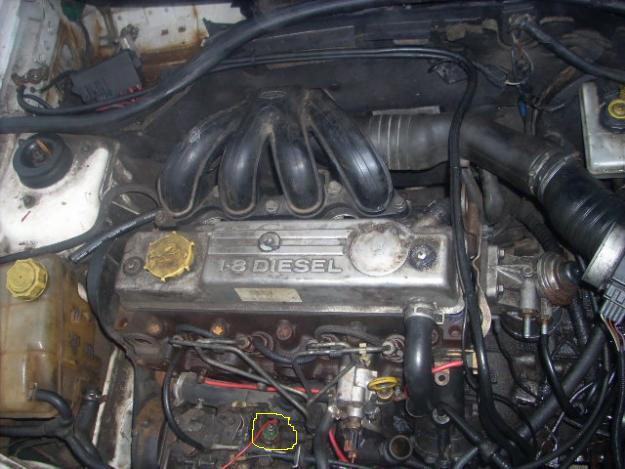

WieSiu, gdzie jest ten zawór stop :P ?
http://allegro.pl/pompa-wtryskowa-ford- ... 27728.html
To to coś co idzie do niego kabel ?

Na razie zawóe stop se odpuść
Z reszta - wystarczy zalukać na niego czy działa przy przekręcaniu stacyjki
Tak to ten przy pompie z kabelkiem
Posty: 14751
Jeśli to na pompie lukasa to sprawdź bezpieczniki główne (koło aku), sprawdź czy paliwo dochodzi (podpompuj ręczną pompką na zespole filtra), sprawdź czy po włączeniu zapłonu na kabelku idącym do zaworu "stop" pojawia sie napięcie, jak nie to możesz na dojazd do domu zapodać tam napięcie na krótko z aku. Zawór "stop" na fotce poniżej
zawór stop
zawór stop

Yagr pisze:Jeśli to na pompie lukasa to sprawdź bezpieczniki główne (koło aku), sprawdź czy paliwo dochodzi (podpompuj ręczną pompką na zespole filtra), sprawdź czy po włączeniu zapłonu na kabelku idącym do zaworu "stop" pojawia sie napięcie, jak nie to możesz na dojazd do domu zapodać tam napięcie na krótko z aku. Zawór "stop" na fotce poniżej
Yagr, mam pompe Boscha, nie mam pomki, ale zerknę na bezpieczniki dla pewności.

Jamszoł, jak mam zalukać na ten zawór ? Co się z nim dzieje jak przekręcę stacyjkę :P ? Chyba powinienem zmierzyć napięcie w kabelku :P ?
