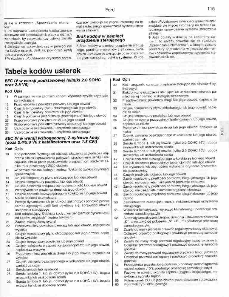

Mam dylemat na twoim WieSiu, spisie kodow kod 42 Miernik przepływu powietrza 2, bez zmian w czasie testu samoistnego, powtórzyć test samoistny. 37 Czujnik MAP, zbyt niskie napięcie
A wedlug tego co na tej kartce to co innego :
To czym sie kierowac??

- Posty: 23834
mysle ze raczej ta ksiazka
Z jakiej ksiazki wydawnictwa WKŁ to bylo? Wiem ze w ksiazce od fiesty jest to bardzo dobrze rozpisane i kody sie zgadzaja z usterka:) wiem,bo kiedys odlaczylem jakis czujnik i na tescie mi wykazalo ze walniety jest wlasnie ten czujnik.

- Posty: 23834
Sebastian, bardzo sie ciesze ze Ci sie podoba:D Kody moga byc troche inne niz w rzeczywistosci, w ksiazce WKŁ jest o kodach i tam sa prawidlowo rozpisane. W przyszlosci postaram sie poprawic tez te na stronie glownej

- Posty: 23834
Patryk, rzeczywiscie te kody na glownej stronce nie zawsze sie zgadzaja, ja proponojue przejrzyj ten temat, parenascie postow wczesniej kolega Ketang dal skana z kodami ktore w wiekszosci sa poprawne i raczej nimi sie sugeruj
