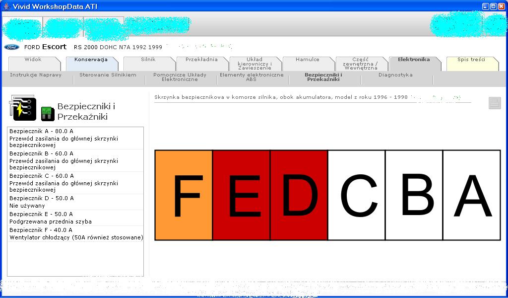

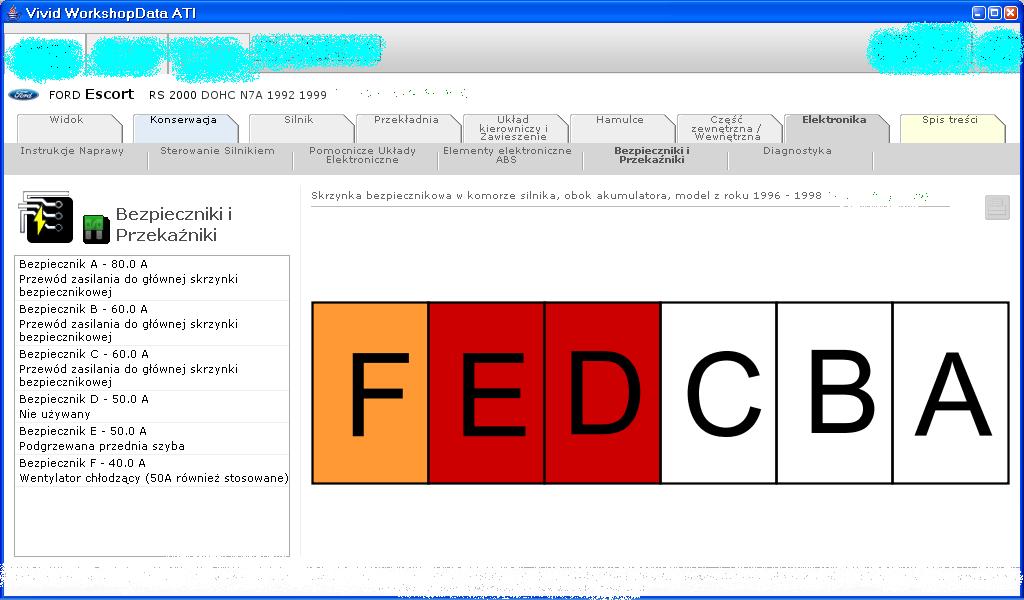

Sprawdź bezpieczniki przy aku czy sa dobre i czy ich nóżki oraz gniazda nie zaśniedziałe

Sprawdź bezpieczniki przy aku czy są dobre i czy ich nóżki oraz gniazda nie zaśniedziałe
Sprawdzone , puszka z bezpiecznikami oki .

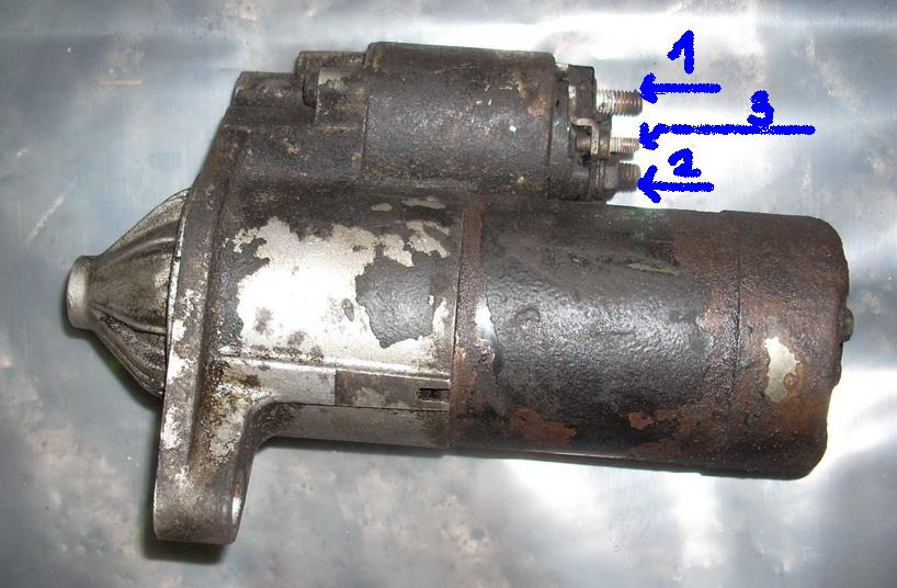

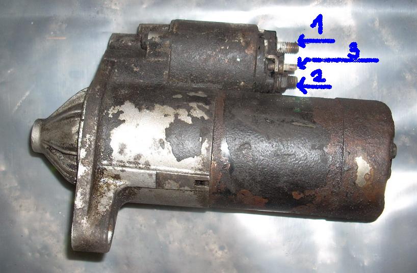

Zapodaj cienkim przewodem napięcie do rozrusznika - dotknij tam gdzie dochodzi cienki kabelek przy elektromagnesie
Prąd z aku dochodzi po nakrętkę M8 - do tej samej nakrętki dochodzi kabelek od alternatora - tam masz na stałe napięcie

Mowa o tym kabelku ?
Bezpieczniki przy aku
1 dojście przewodów prądowych z aku i altka
2 wyjście przewodu prądowego z elektromagnesu na szczotki rozrusznika
3 przyjście przewodu ze stacyjki - tu pojawia się napięcie za stacyjką - tu podajemy napięcie jeśli odpalamy "na krótko"
1 i 2 śruby M8 i nakrętki M8
3 śruba i nakrętka M6
Na kablach odpowiednie oczka - nie da się pomylić
