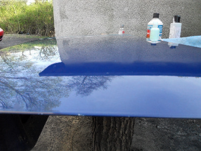

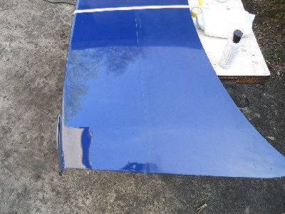

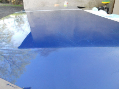

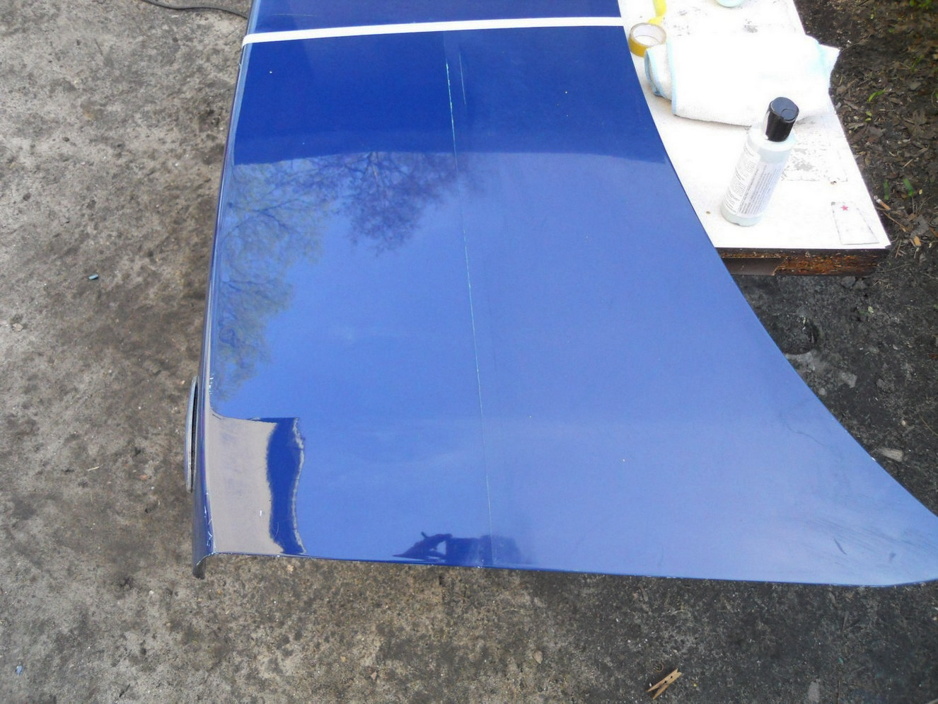

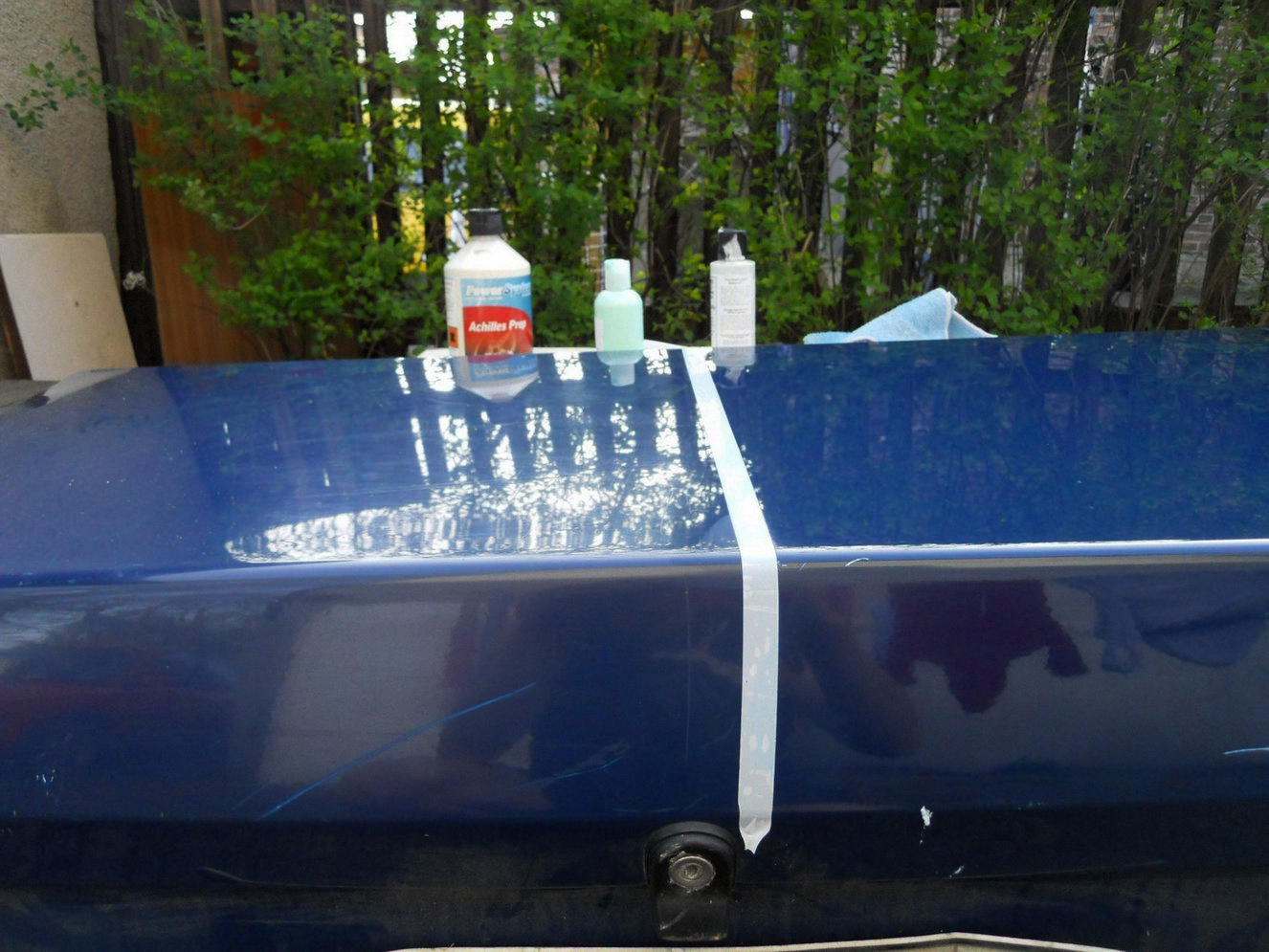

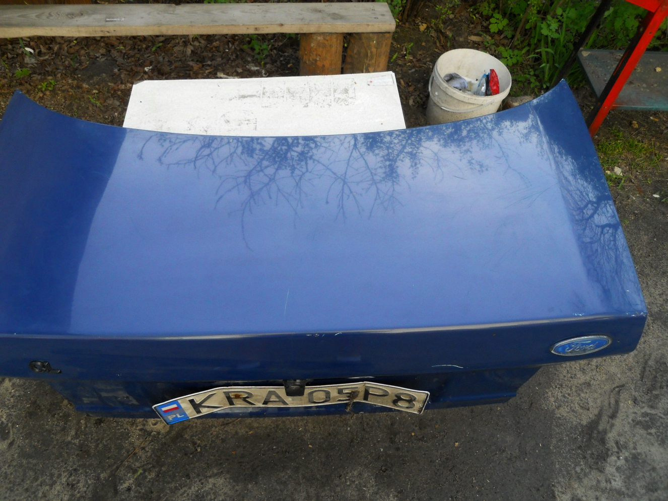

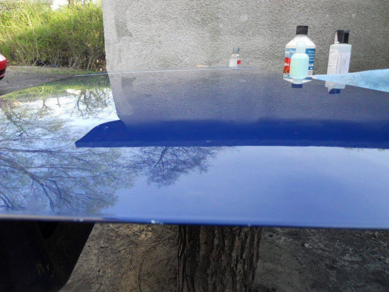

Dzisiaj bawiłem się klapą bagażnika z sedana
lakier akryl niebieski MEGA SKATOWANY 2 lata wala sie po piwnicy
Mycie
APC i woda
"korekta" SSR 2.0
Pady :
biały
pomarańczowy
i czrny z Cleanerem
i na to Nattys blu :)
Czas zabawy jakieś 1h z przerwą na kawę :)
KONIEC
KONIEC
I tu też koniec
I tu też koniec
piękne 50/50
piękne 50/50
po białym padzie
po białym padzie

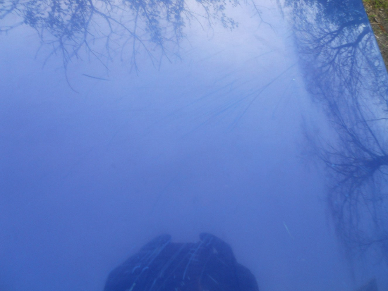

ryski
ryski

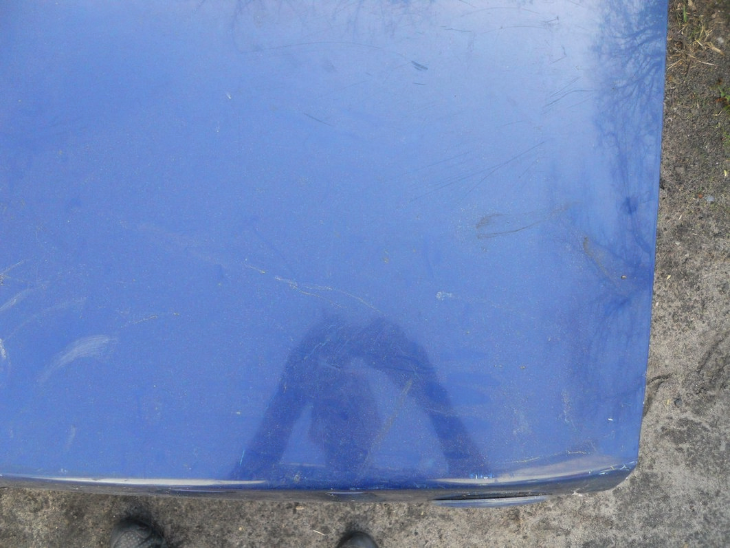

tak wyglądała po myciu

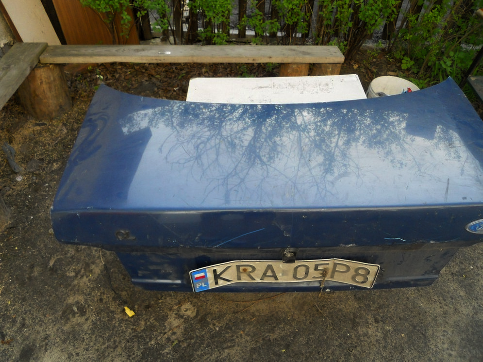

przed myciem
przed myciem
przed myciem
przed myciem
