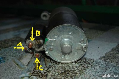

Włożyłem sam to zabezpieczenie, imadło było potrzebne zamiast brata. Rozrusznik złożony już cały. Jak go sprawdzić na krótko?
Gratulować :mrgreen:

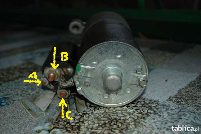

Najpierw zapodajesz napięcie na cienki styk A - wtedy zaskoczy sam elektromagnes i bendiks pójdzie do przodu
Później zapodajesz napięcie na zacisk (śrubę) B to ta od której idzie na stałe przewód do szczotek - wtedy ruszy sam wirnik rozrusznika ale musisz pamiętać , że rozrusznik ma kopa i trzeba go mocno trzymać - albo w imadle , albo butem do podłogi
Teraz dajesz napięcie na zacisk C - nic się nie dzieje ale po połączeniu ( np. kluczem lub wkrętakiem ) zacisk A i C zaskoczy elektromagnes i zapoda napięcie na wirnik i wirnik ruszy , wraz z wypchniętym do przodu bendixem
Minus dajesz na masę rozrusznika w okolicach otworu od śruby tej co przykręcasz rozrusznik do obudowy sprzęgła

Prostownik nadaje się żeby podpiąć rozrusznik na krótko? Czy tylko prąd z auta?
Posty: 11800
jak masz prostownik z rozruchem (z aku) to mozesz probowac. rozrusznik 1kw potrzebuje 1000/12 = 83,3(3)A pradu. jak masz taki prostownik to wal smialo ;)
Gajek pisze:Prostownik nadaje się żeby podpiąć rozrusznik na krótko?
Zwykłym prostownikiem nie dasz rady.
Gajek
Posty: 1053
Lokalizacja: Jelenia Góra
Post autor: Gajek »
cidzej pisze: rozrusznik 1kw potrzebuje 1000/12 = 83,3(3)A pradu. jak masz taki prostownik to wal smialo
niestety nie mam takiego.
Pytam się, bo nie chcę mi się wychodzić na dwór w taki mróz (auto brata stoi w garażu). Jutro podepnę sobie kable rozruchowe do aku i nimi przyłoże do rozrusznika.
Posty: 11800
Gajek pisze: Jutro podepnę sobie kable rozruchowe do aku i nimi przyłoże do rozrusznika.
to najlepsze rozwiazanie
