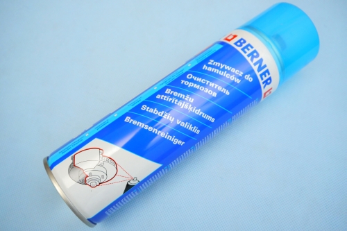

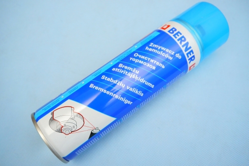

bardzo dobry
też niezły
też mogę polecićA poza tym ten drucik można nawet nitro przejechać byle nie uszkodzić. Bardzo dobrze sprawdza się też zmywacz do gaźników.
