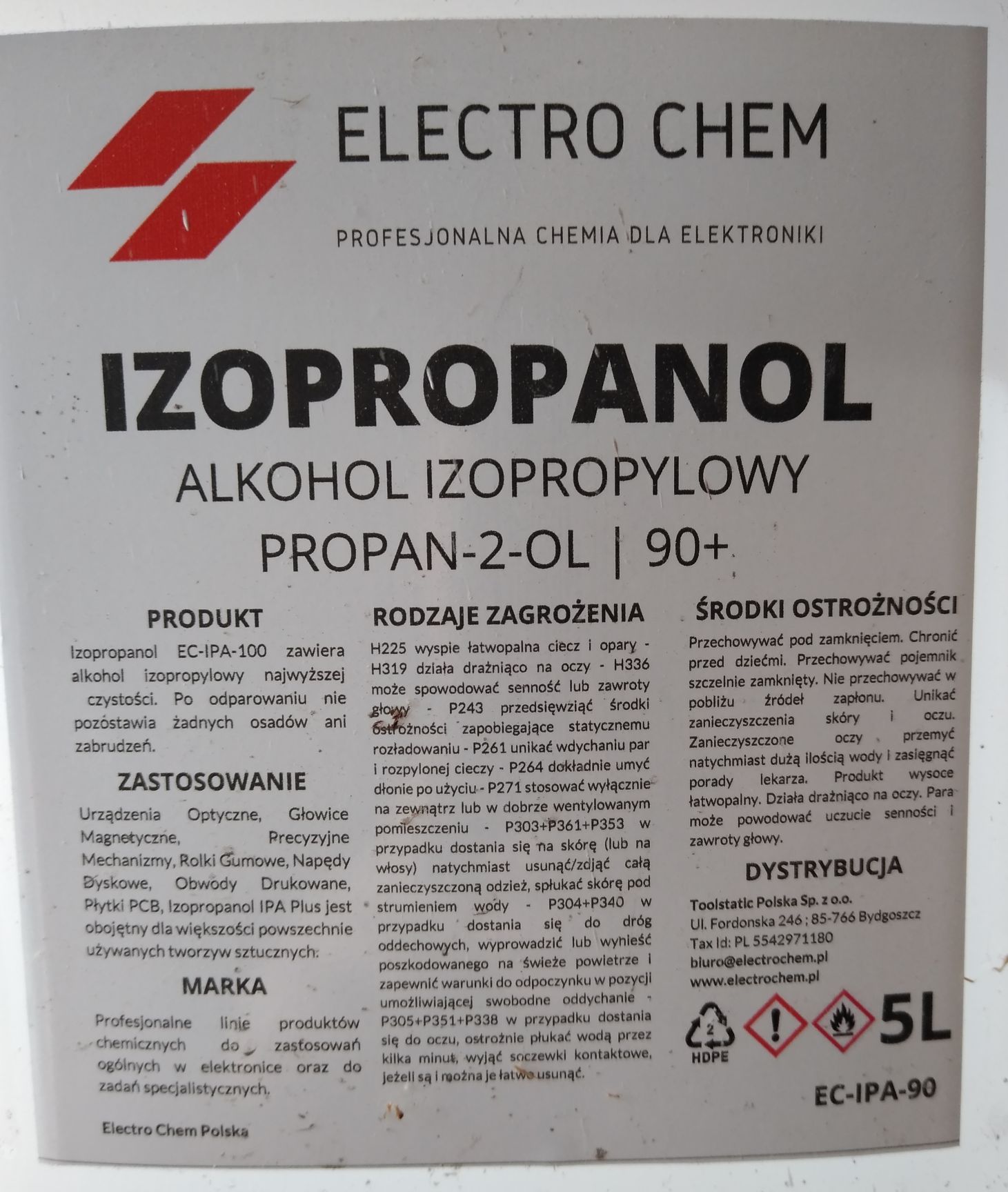

Czy popularna IPA do odtłuszczenia karoserii, to to samo co na zdjęciu?
- S3ci0r
- Posty: 4841
- Lokalizacja: Łódź
- Pojemność: 1988
- Rocznik: 1997
Re: Co na lakier czarny metalic by nie bawić się za nad to.
tak
