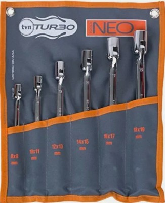

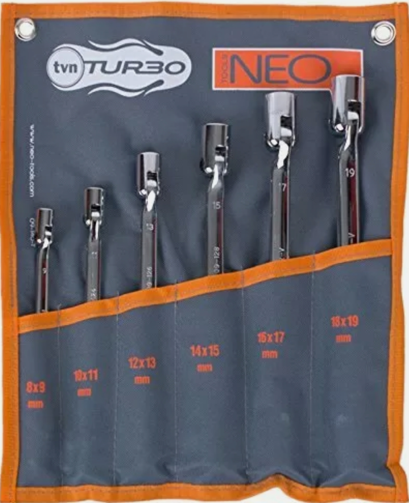

Zakupiłem pod tą okazję komplet kluczy fajkowych od Neo na niemeickim eBayu :)
