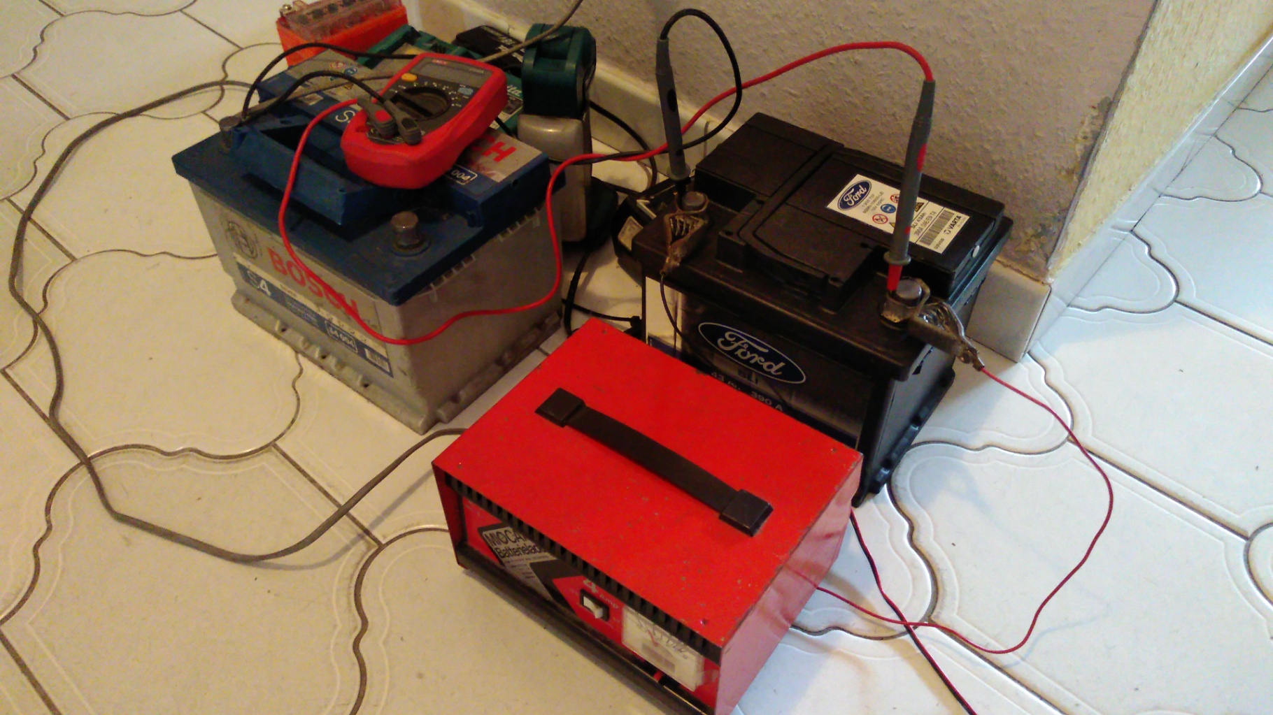

Ja tam już nie ogarniam jak to jest z tymi akumulatorami. Tym razem podpinam je pod starodawny prostej konstrukcji prostownik. Dowali 16V, ze dwie godziny poczekam i następny akumulator daje do ładowania. Już nie wiem czym te akumulatory i jak ładować. Naogladalem się i już nie wiem czy używanie ładowarki typu Bosch c3 ma sens. A moje auta często mają niedoladowane akumulatory, bo stoją wiele dni nieodpalane z podpiętym lub nie akumulatorem.

Ciekawa instalacja ale opisu nie rozumiem. Ja używam zwykłego prostownik 6A ZA OK 50ZL z selgrosa na zmianę z prostowniki z Lidla elektronicznym i wszystko co trzeba się ładuje. Jak jest problem to trzeba go szukać gdzie indziej tak mi się wydaje bo co ma do tego prostownik? Trochę drutu i prostownik jednopolowkowy na pojedynczej diodzie. Może weź tak jak ja weste forse przy następnej wymianie na próbę i przetestuj. Moja z cabsa pochodzi jeszcze z laguny a wiesz jak i ile ja jeżdżę i poza złota i to podlafowywalem aku dosłownie 3-4 razy

Ogólnie to moje akumulatory działają cały czas, nie muszę ich wymieniać, po prostu nie wiem jak ładować żeby to było jak najlepiej naładowane. Procesorowe ładują do 14,5V, te proste z drutu i diody ładują do 16V. Co jest lepsze nie wiem. A akumulator to mi się w cabsie głównie wiele razy rozładował (jak u kupca teraz). A tak to po prostu wiem że nie są na maxa naładowane i chce je konserwowac w odpowiedni sposób.

Chce wiedzieć jak ładować i czym aby akumulatory zachowały jak największą sprawność przez długi czas. A zewsząd dochodzą do mnie sprzeczne informacje na temat ładowania.
