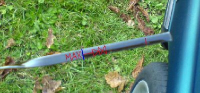

niedawno tez wymienialem olej, ale chyba nalalem ciut za duzo.tzn.przy zimnym silniku olej jest ponad maxa a przy cieplym rowno z maxem.jak myslicie sposcic troche oleju??ma to jakis wplyw?jutro sprawdze ile dokladnie wlalem ale mysle ze nie wiecej jak 4litry.

jak jest równo z MAX to zostaw... po to jest ta krecha. Nic ci się nie stanie.
A na zaś pamiętaj , żeby przy wymianie oleju i filtra wlać 3,5l wtedy b ędziesz miał na miarce 3/4 stanu.

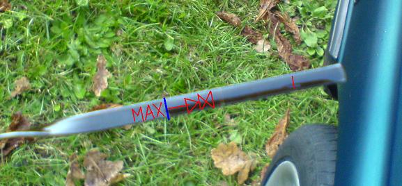

sprawdzilem dokladnie i wlalem 3,5l oleju, ale mam go powyzej maxa :!: (na focie niebieska kreska=moj poziom oleju przy zimnym silniku) wlałem SAE 15W40(foto)sprzedawca mi go polecal.czy jak spuszczalem olej przy cieplym silniku to mogl on jeszcze nie splynac skons?i np.te pol litra starego jeszcze gdzies było?filtr tez wymienialem.
Post autor: emceha »
michmarmik, przy spuszczaniu oleju odkręciłeś korek ten co się olej wlewa??? Jak był ciepły to powinien spłynać.
