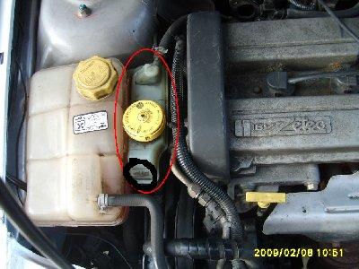

ok czyli odpowietrznik do wymiany :D na szczescie na szrocie widzialem essa z takim samym wiec nie bedzie problemu :D
moje pytanie nastepne :D czemu tak sie dzieje?? :D

Bo otpowietrznik z czasem się wyrabia i nie domyka , olej podczas pracy się rozgrzewa i paruje .
Jeśli pojedziesz na szrot , to zanim kupisz - sprawdź czy zbiorniczek i korek na nim s suche .
Po co kupować takie samo G jak masz ?

zapomniałem spytać - wymieniać komplet czyli zakrętkę z odpowietrznikiem i zbiornik czy sama zakrętka wystarczy?? - dziś zrobiłem test - wyczyściłem zbiornik z zewnątrz, przejechałem kilka km i zaś z góry kapka płynu i zbiornik tłusty...

korek wydaje się dobry bo jak potrzącham nim to odpowietznik "lata" w środku i ten koreczek na górze jest ruchomy a nie zaklejony. wytarłem go i zobacze z którego miejsca się leje a bardzie poci niż leje.
może gwint masz wyjechany i spod korka sie leje?

mi też ten odpowietrznik lata a skupisko płynu jest zaznaczone na obrazku czarną grubą krechą - przy rogu
Mi też bardziej wydaje się, że się poci, a nie leje, ale jak się skondensuje tego więcej to kapie w dół
MisiekP, kup całość

Ale do rzeczy: penetruje escorta, patrze do silnika za zbiorniczkiem, a ten cały tłusty, płynu brak (jak i pompy, którą już ktoś kupił :D), korek rozwalony... niestety muszę tak póki co jeździć bo nowy pewnie swoje kosztuje... ;)
