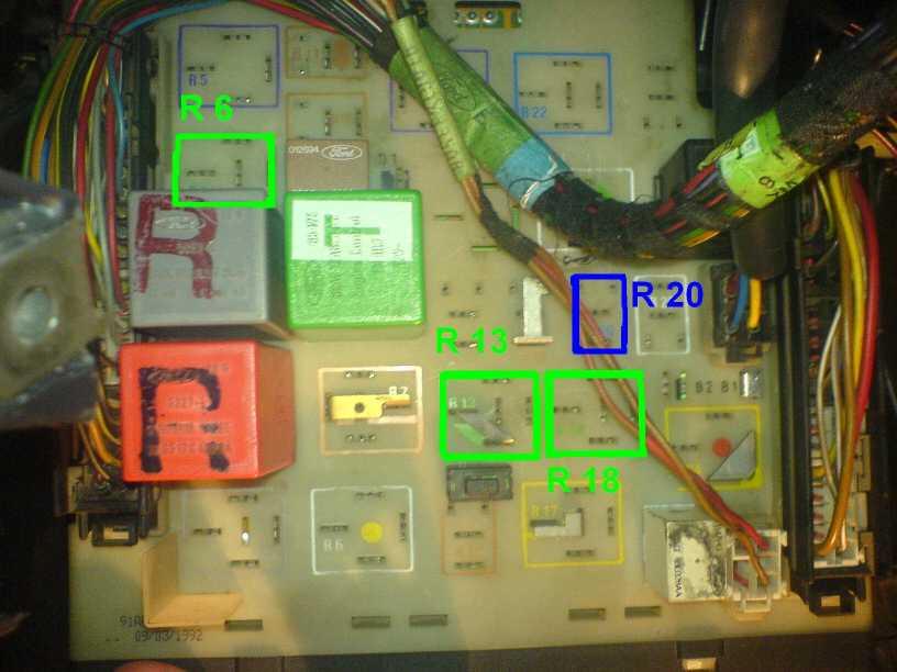

elo ludziska mam problem a mianowicie dostalem te przekazniki w ilosci 2 czyli zielony i niebieski i z prawie takimi samymi opisami (no ja uwazam ze to takie sa jak powinny byc) i zachodze do garazu a tu zonk bo mam taka skrzynke jak na focie i teraz gdzie to wpiac :?:

Patryk, jesli ta skrzynka jest skonstruowana podobnie jak ta w MK7 to wpinasz zamiast zwory pod R13 i w niebieskie pole, czyli R20. Zreszta nic sie nie stanie jak bedziesz probowal. Ale zaczalbym od tego co napisalem
Dodatkowa informacja dla tych co maja MK7, niebieski przekaznik bez problemu moze byc taki jak w starych fordach, byle tylko byl niebieski i mial takie same wyprowadzenia (ilosc wyprowadzen, grubosc i wielkosc calego przekaznika) jak na www.fordescort.pl w opisie. Dla przykladu aukcja na ktorej takie przekazniki byly: http://moto.allegro.pl/item167977159_fo ... aznik.html
na aukcji jest oryginalny od MK7 przekaznik niebieski: http://moto.allegro.pl/item176857186_pr ... t_98r.html
tylko troche drogo

cidzej, zajrzyj jak masz instrukcje do MK5 lub 6 i tam bedziesz mial opis gdzie te przekazniki powinny byc i jakiego koloru, oznaczone one beda jako wersja eksportowa,albo po prostu swiatla do jazdy dziennej.
