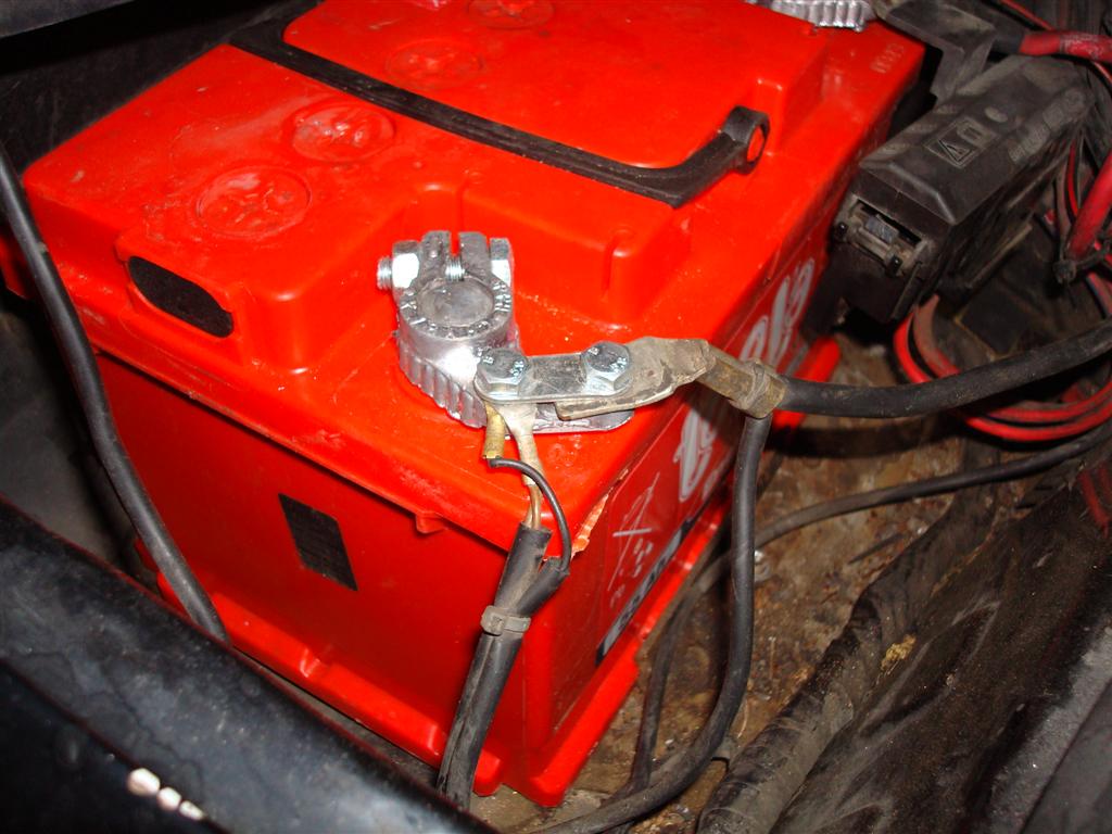

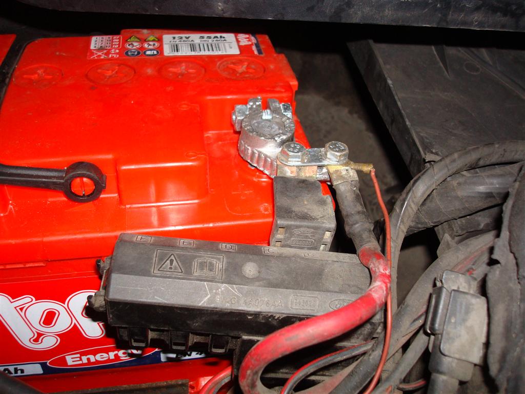

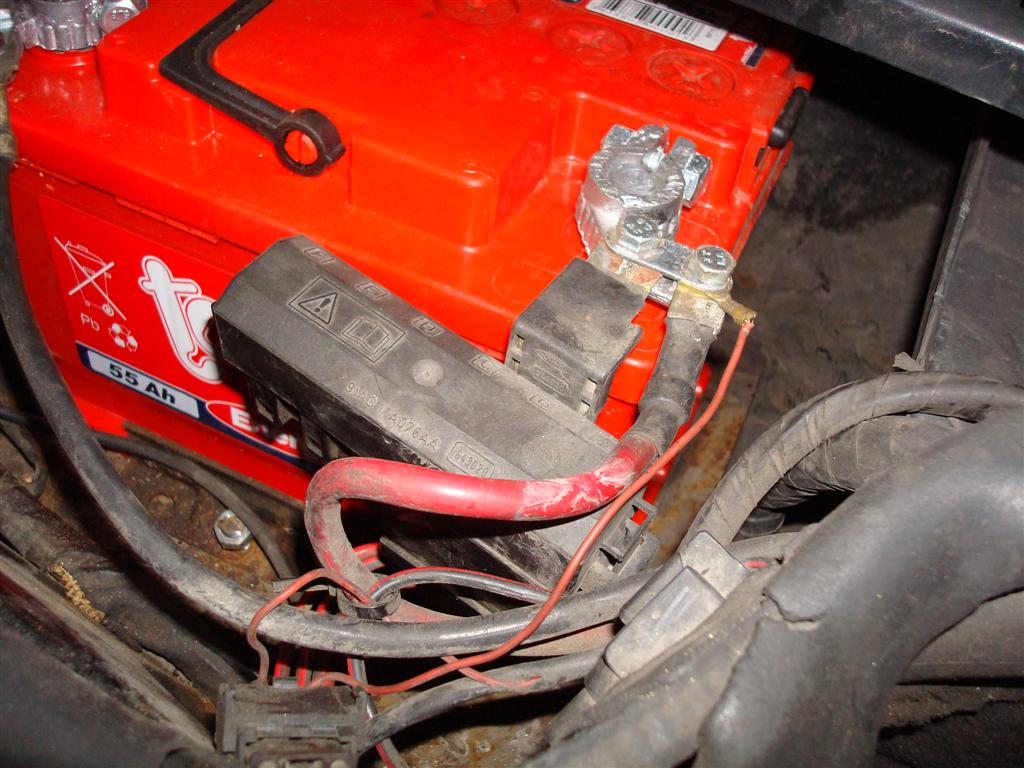

jakiś jełop wymyślił w fordzie akum w podszybiu i te normalne są ciutke za wysokie i jeżeli nie zabezpieczysz osłoną to może być mały pożar :evil: no i te płaskie klemy :evil: ja kupiłem normalny i przerobiłem sam. novy podesłał zdjęcia jako to zrobić samemu.

Jak możesz to zapodaj mi te zdjęcia na robertford@o2.pl . Mam na szczęście orginalną pokrywę na aku. to w razie czego będzie ok.

spoko wyśle ale tutaj, przyda się innym :grin:
mam tak samo zrobione i jest ok. tylko pokrywe zakładaj :!: :!: :!: :!: :!:

No ok. Dzięki. Jak nie znajdę aku z płaskimi to przerobię ale ogólnie wolę orginał czyli płaskie. Dobrze chociaż że jest wyjście w razie czego. Rozumiem że ta blaszka od skrzynki bezpieczników była przycinana i wywiercono w niej otwór!?

tak była cięta i wiercony otwór. zresztą jak przyłożysz to sam zobaczysz co i jak. byle wiertarke mieć :grin: .
postaraj sie kupić jednak obnizony. mniej problemów z wkładaniem w to bardzo wygodne miejsce aaa
