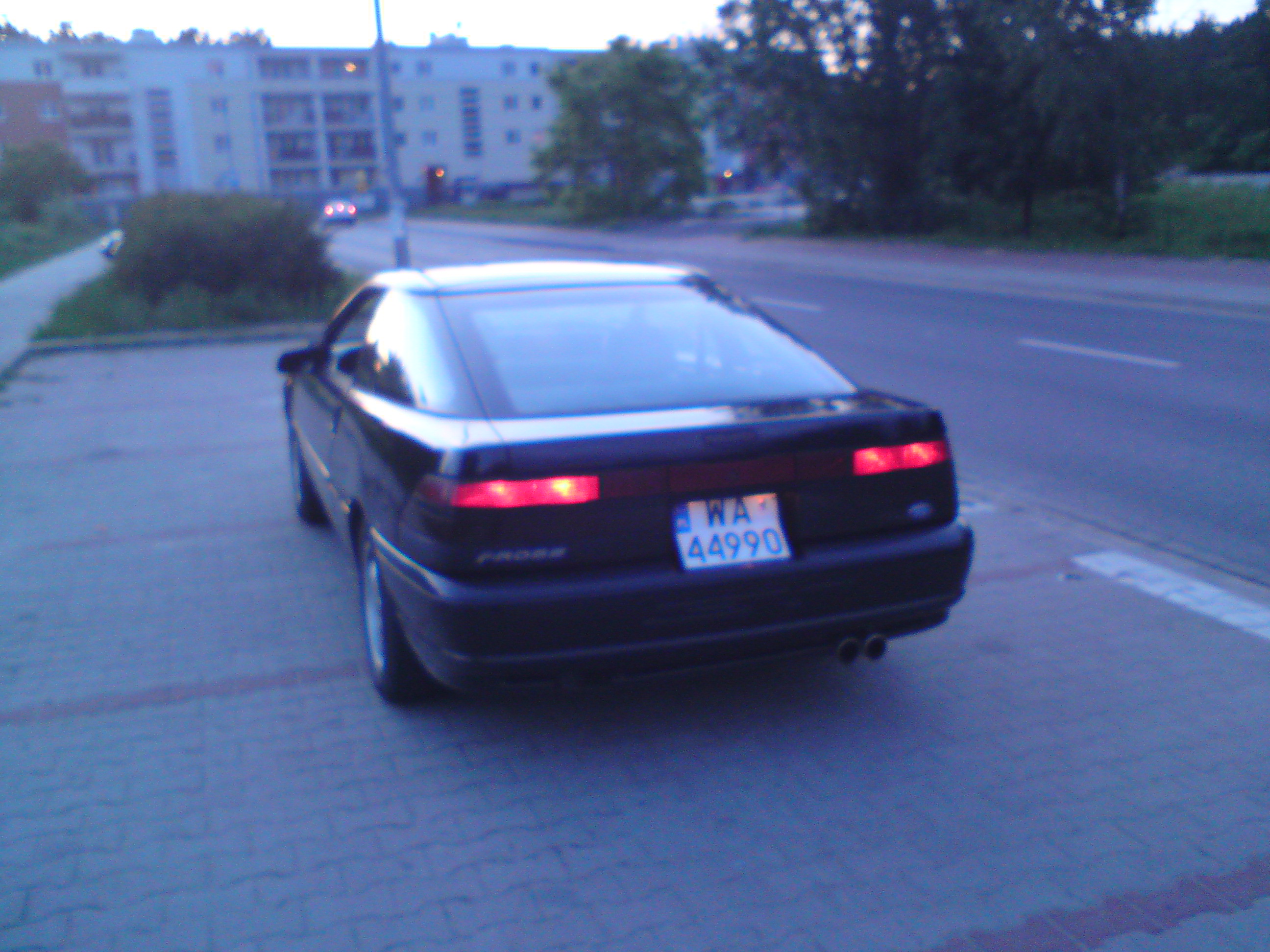

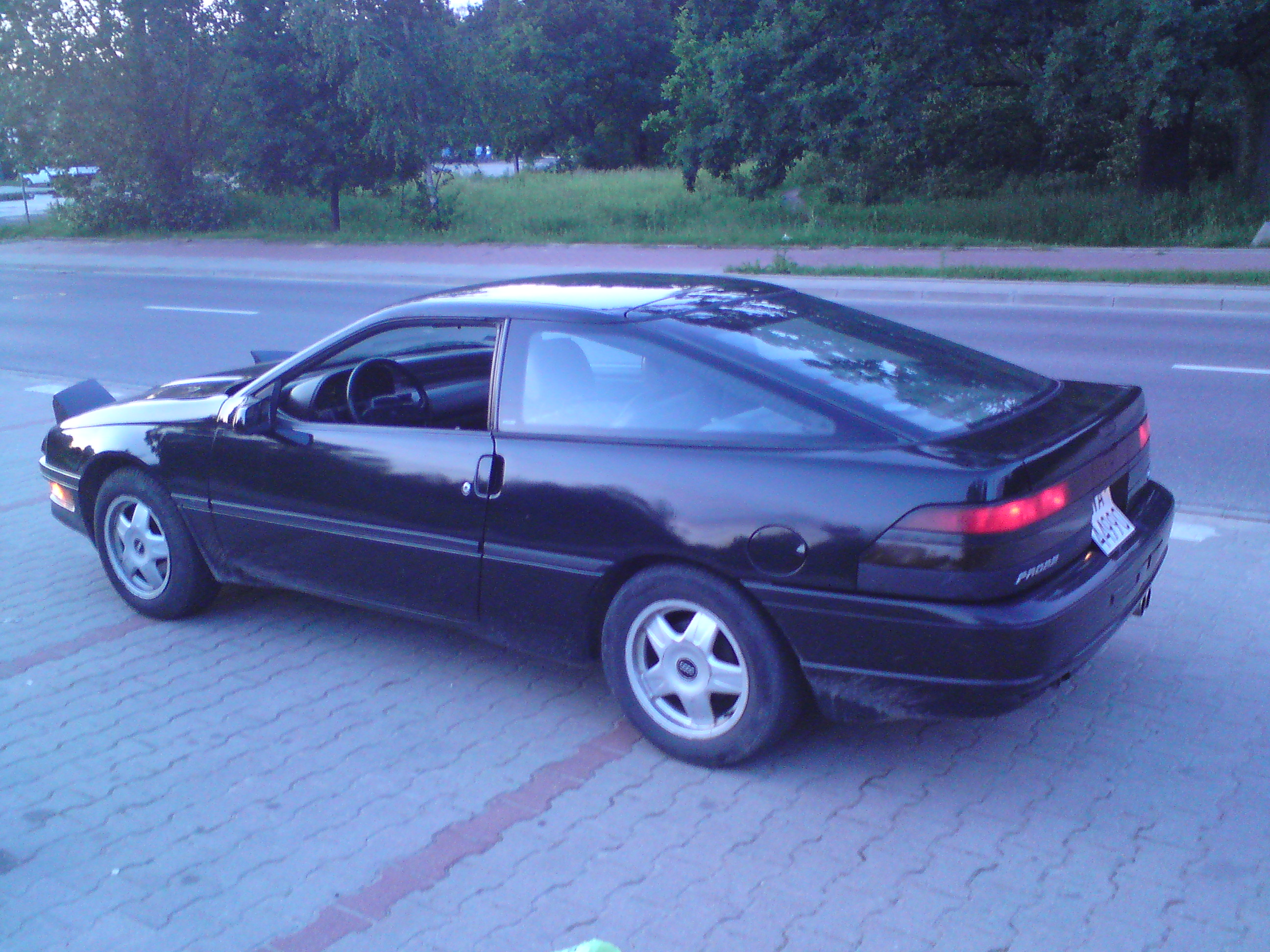

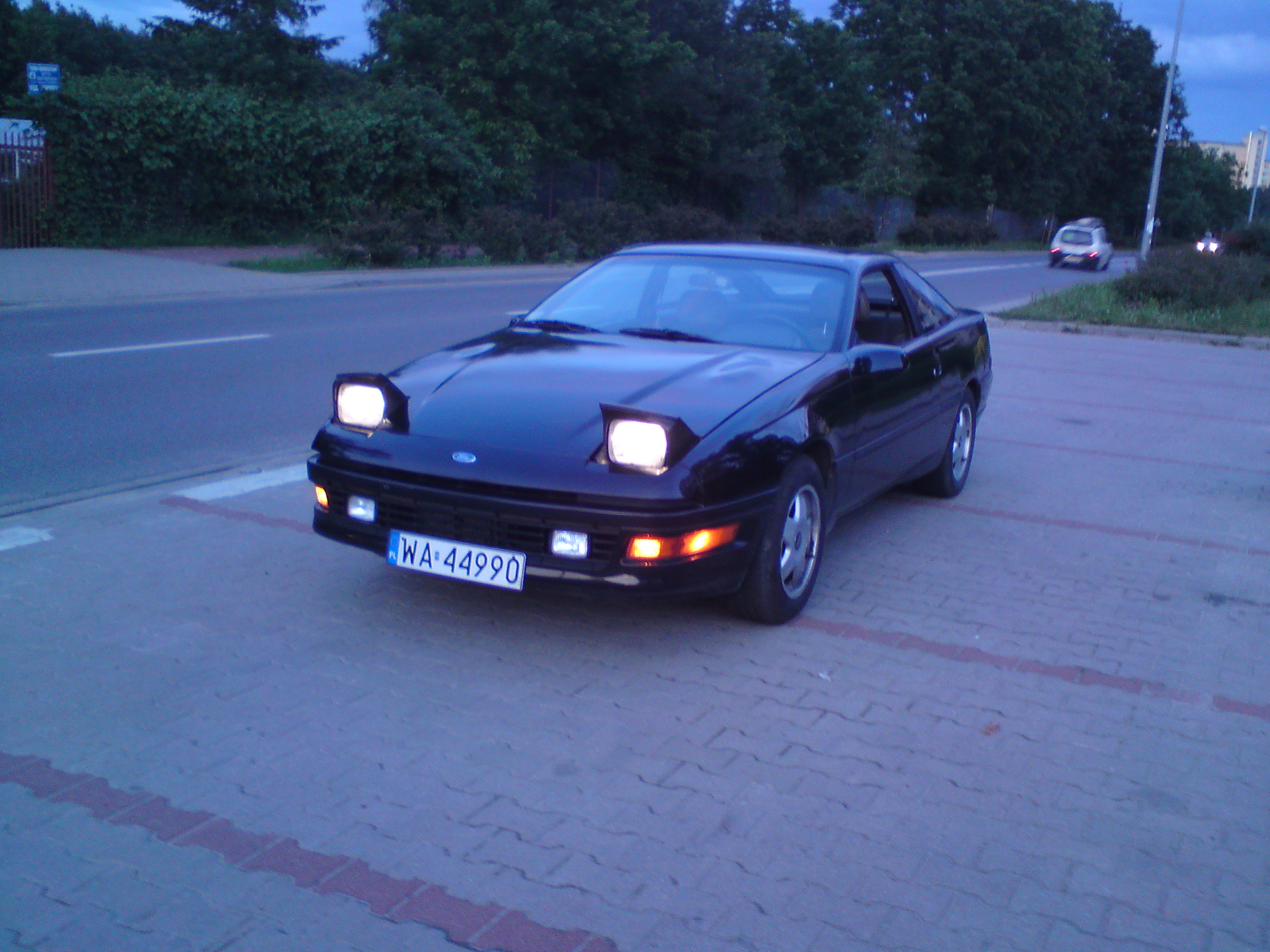

a ja ostatnimi czasy znowu miałem okazje wozić się Paździochem
zdecydowanie większa część ekipy łódzkiej miała okazje już go poznać
