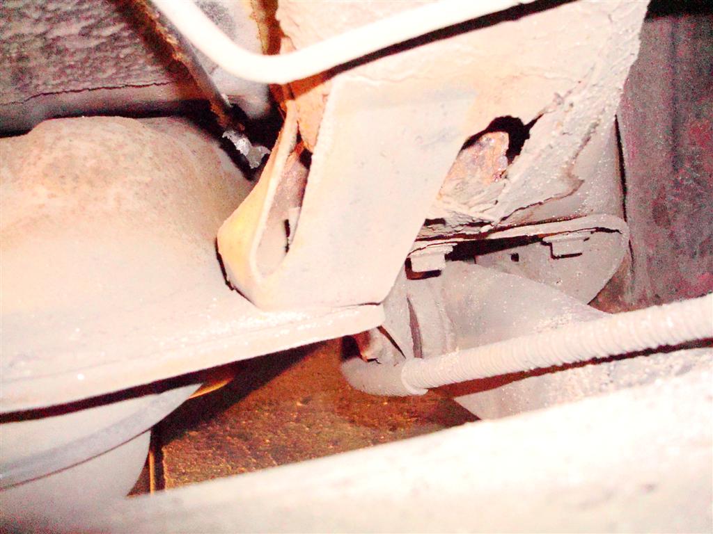

to te dziury mnie nie przestraszą aaa zastanawiam sie tylko jak dojadę do blacharza bo brakuje mi dość sporego kawałka podłużnic aa nawet pod mocowaniem tylnej belki :shock: i wystarczy troszkę nierówności to łomocze strasznie
:shock: czegoś takiego jeszcze nie widziałem , nawet w escorcie :-|

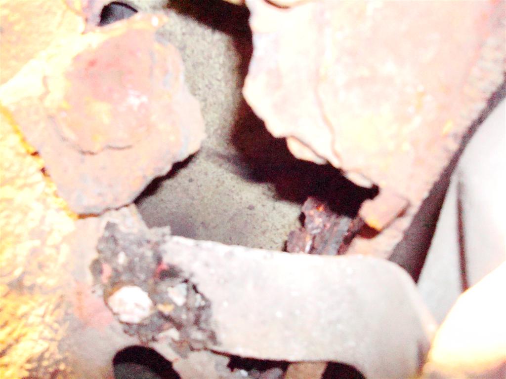

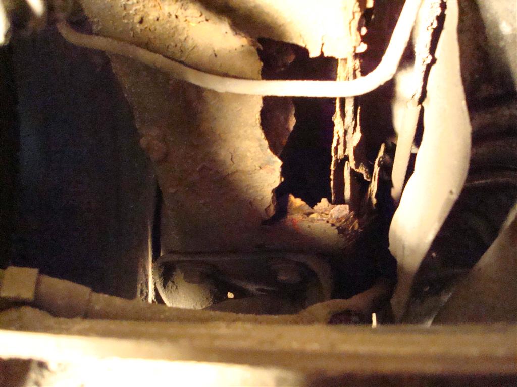

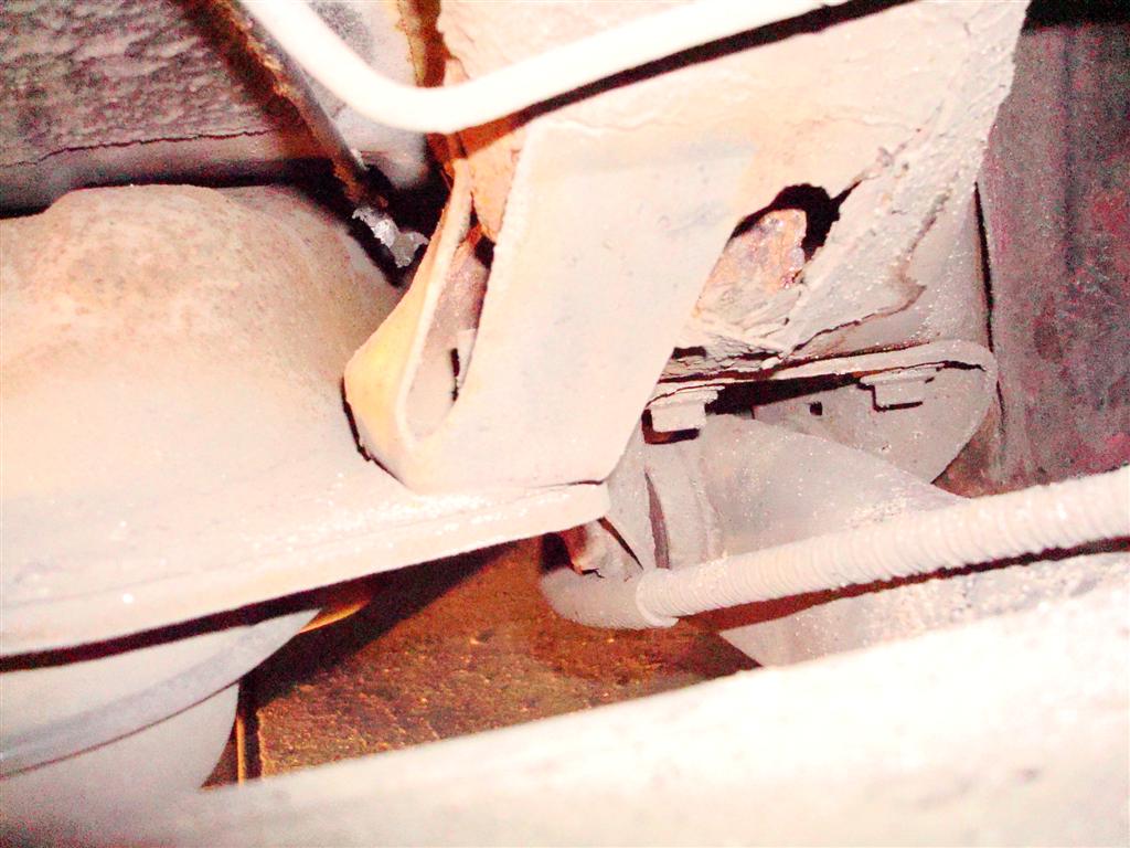

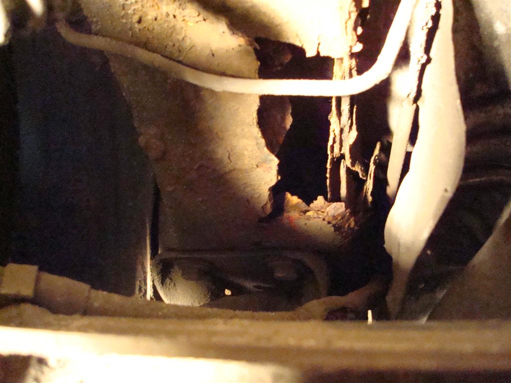

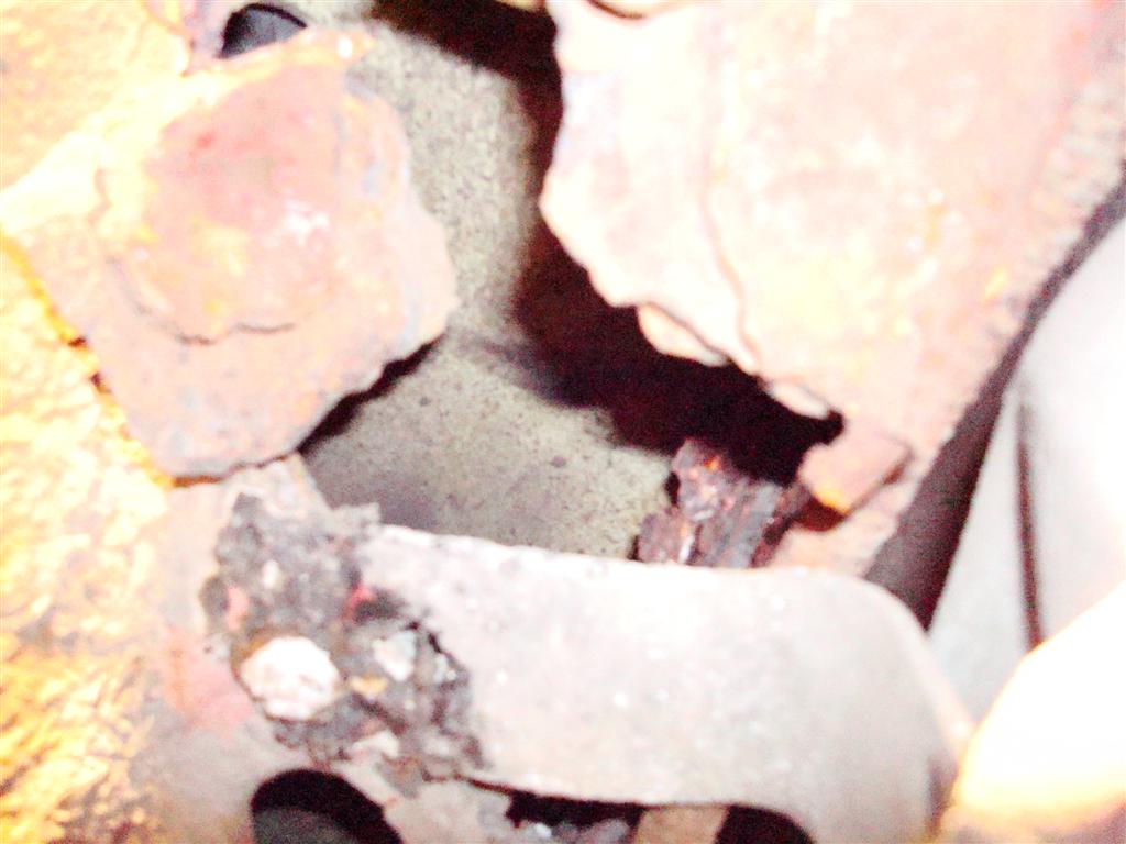

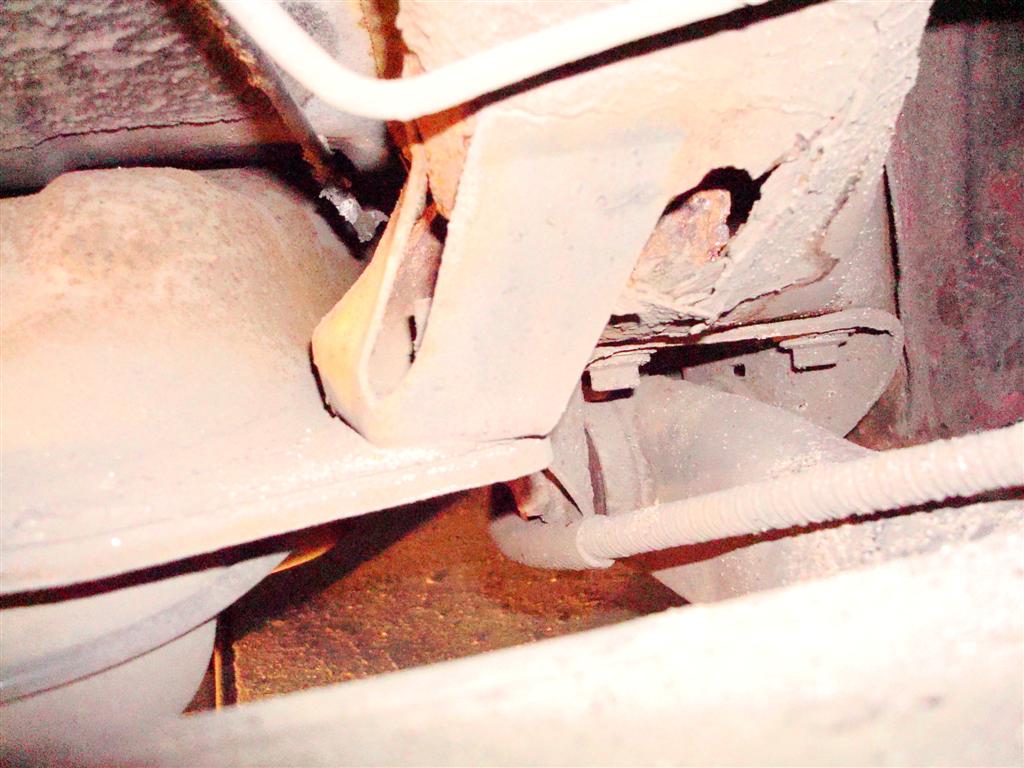

No widzisz a my mamy taki przypadek :evil:
Posty: 4680
novy pisze:jak dojadę do blacharza bo brakuje mi dość sporego kawałka podłużnic
Mój escort zanim zauważyliśmy że wzdłużnice zbudowane są w zasadzie tylko z bitexu trochę pojeździł, więc nie powinno być tak źle :)

Fotki rdzy :shock:
Czy prowadnice fotela są takie same we wszystkich escortach :?: :?: bo muszę wymienic w fotelu od kierowcy a naa szrocie jest mkVII i nie wiem czy będą pasować :?: :?: aaa
Lewa strona
Lewa strona
Lewa z innej strony
Lewa z innej strony
Prawa strona
Prawa strona
novy pisze: Czy prowadnice fotela są takie same we wszystkich escortach :?: :?:
Niestety nie , musisz poszukać od mk5 lub6 , obojętnie od jakiej wersji nadwozia.
