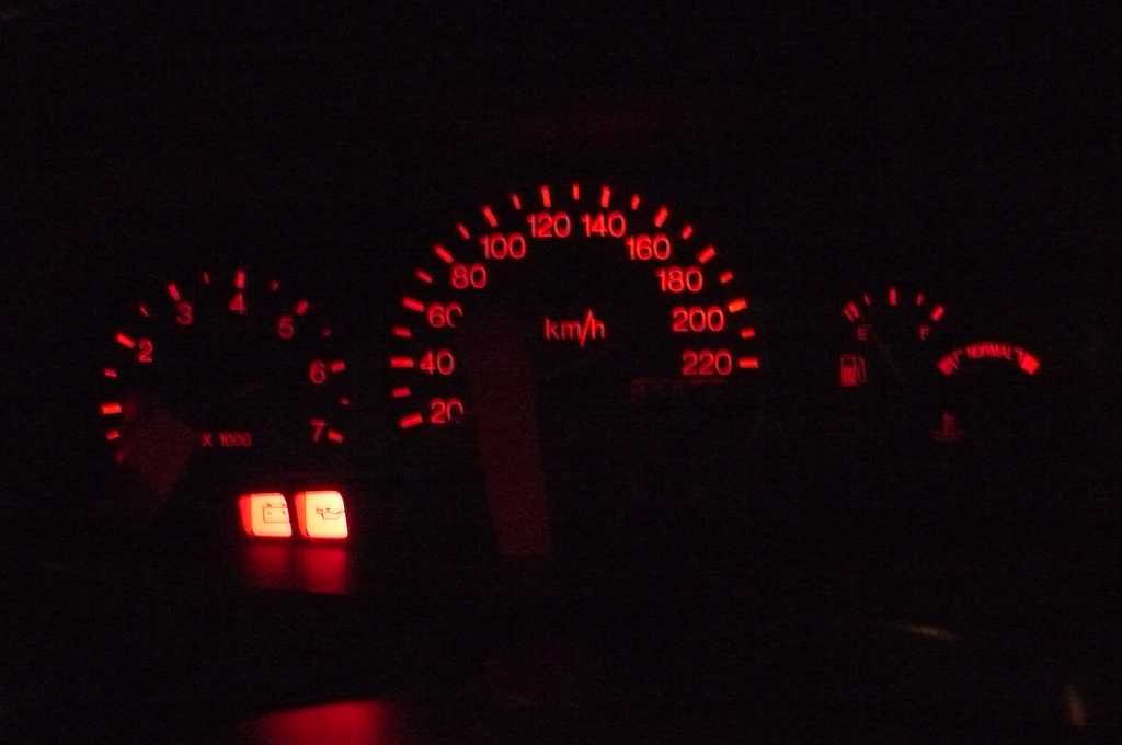

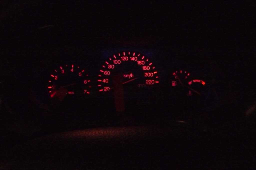

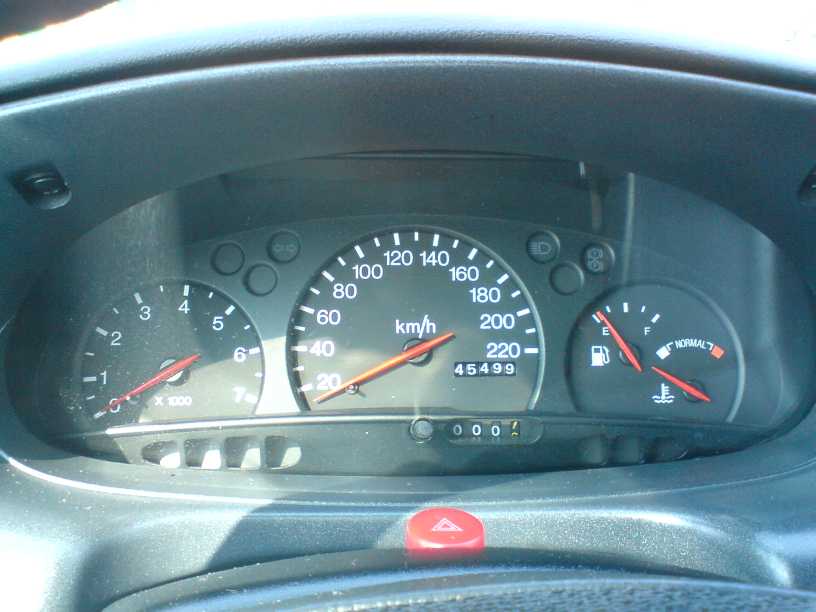

No i prawie skończyłem, muszę przyznać, że prezentują się świetnie i zdjęcia nie oddają prawdziwego efektu.
Zrobiłem podświetlenie od spodu diodami czerwonymi, ale nie bezpośrednio pod zegarami tylko wewnątrz dookoła całej obudowy, dzięki czemu cyfry są podświetlone równomiernie.
Od góry zastosowałem podświetlenie 3 diodami UV, a wskazówki pomalowałem farbą fluorescencyjną
Dodatkowo zrobiłem przełącznik, aby móc włączać i wyłączać podświetlenie UV od góry.
Na fotkach są w zegarach jeszcze dwa kawałki folii podtrzymujące wskazówki (jutro ich nie będzie) bo farba na wskazówkach jest półsucha i przyklejają się one do słupków podtrzymujących wskazówki
Z włączonym oświetleniem UV wszystko widać elegancko
Podświetlenie od spodu, bez włączonego UV
Moje zegary w dzień
Moje zegary w dzień

No no, bardzo przyjemnie :mrgreen: Wskazówki czym dokladnie malowales ? Z pendzelka, czy sprayem ?
Gelo-LBN
Posty: 187
Rejestracja: 12 paź 2007, 18:41
Lokalizacja: Lublin
Post autor: Gelo-LBN »
cashy pisze:No no, bardzo przyjemnie :mrgreen: Wskazówki czym dokladnie malowales ? Z pendzelka, czy sprayem ?
Malowałem pędzelkiem, taką małą farbką, coś jak lakier do paznokci
Do nabycia w sklepach wędkarskich
Tylko farba dość długo schnie, tzn. półsucha robi się szybko, ale już drugi dzień po pomalowaniu, a dalej wskazówki przyklejają mi się lekko do słupków podtrzymujących.
Jak do jutra farba całkowicie nie wyschnie, to rozbieram zegary i jeszcze wskazówki maznę lakierem akrylowym i powinno być ok

Ogolnie gratulacje !!....tylko wskazówek praktycznie nie widac ....malowanie ich na kolor czerwony nie przynioslo dobrego efektu ....lepiej wygladaly by pomalowane białą farbką fluorescencyjną i podswietlone z góry nawet zwykłymi żaróweczkami ;)

tomx pisze:Ogolnie gratulacje !!....tylko wskazówek praktycznie nie widac ....malowanie ich na kolor czerwony nie przynioslo dobrego efektu ....lepiej wygladaly by pomalowane białą farbką fluorescencyjną i podswietlone z góry nawet zwykłymi żaróweczkami ;)
Rzeczywiście wskazówki na fotce są słabo widoczne, ale w realu są ok, są pomalowane farbą fluorescencyjną czerwono-pomarańczową, tak że w ultrafiolecie widać je dobrze
Podświetlenie zwykłe od góry próbowałem, ale wtedy przyćmiewa efekt podświetlenia od spodu
Co do wskazówek podświetlanych to tak jak Yagr napisał, trzeba by je wymienić na wskazówki od scorpio lub mondeo, a tego nie chciałem robić z dwóch powodów. 1 - Nie mam takich wskazówek i ciężko je kupić (łatwiej całe zegary od scorpio, 2 - obawiam się ściągania wskazówek i konieczności późniejszej kalibracji
