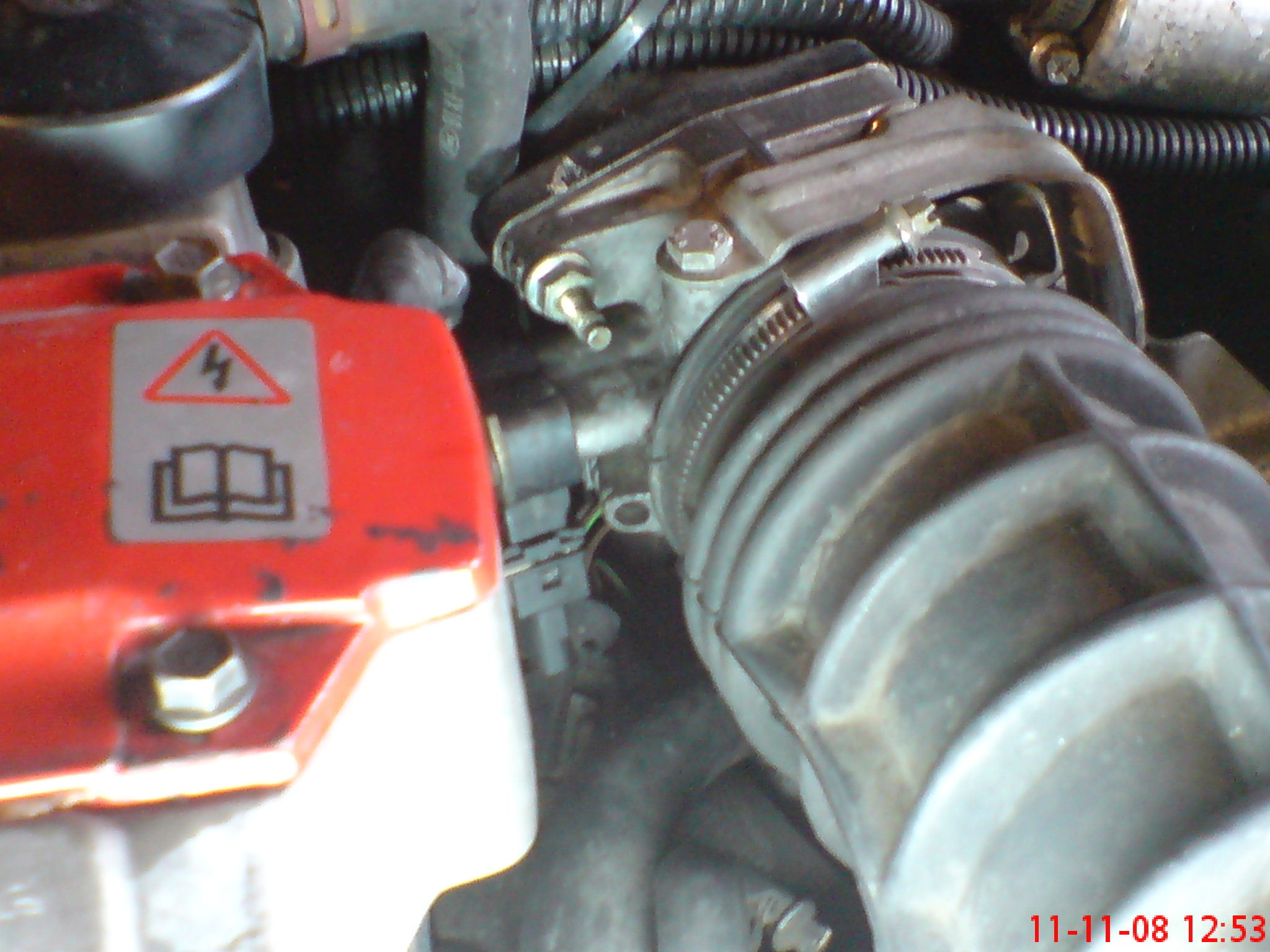

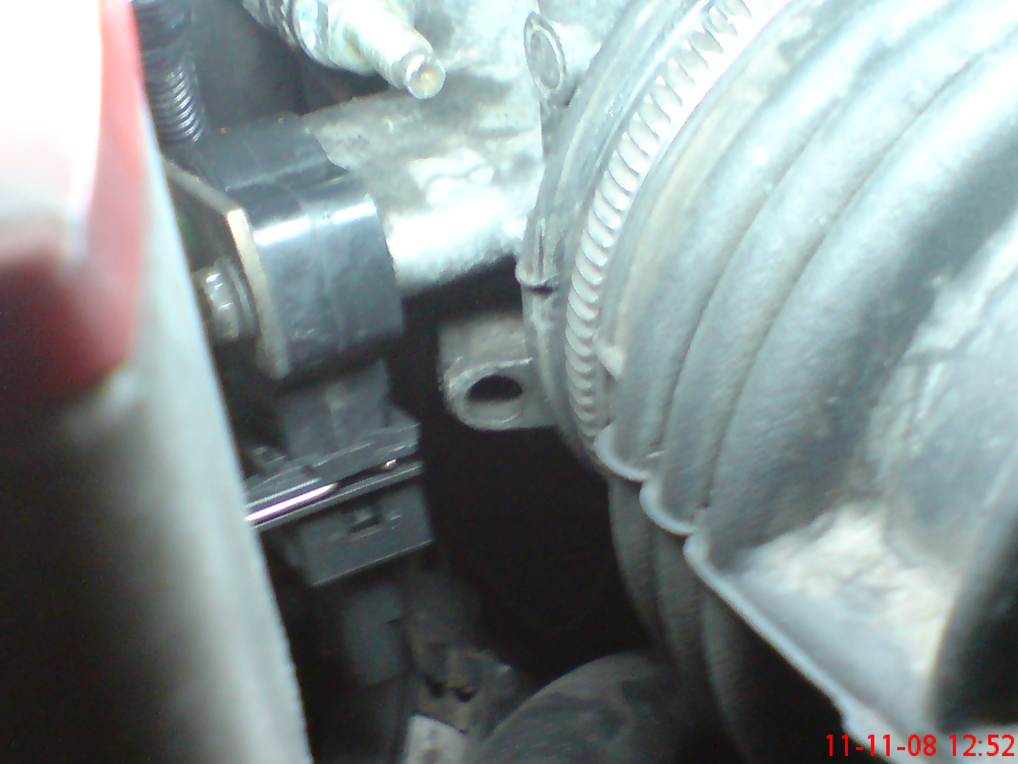

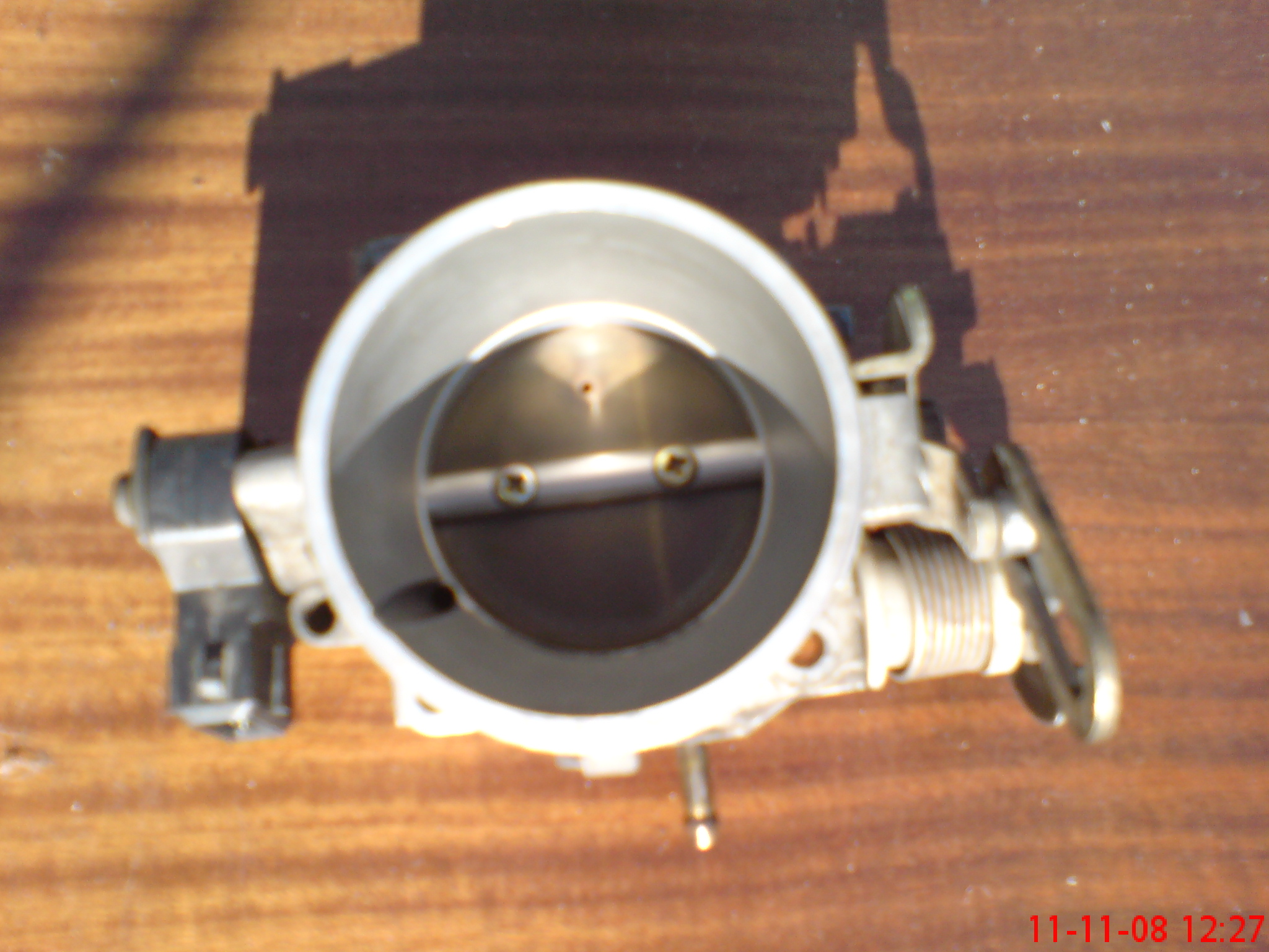

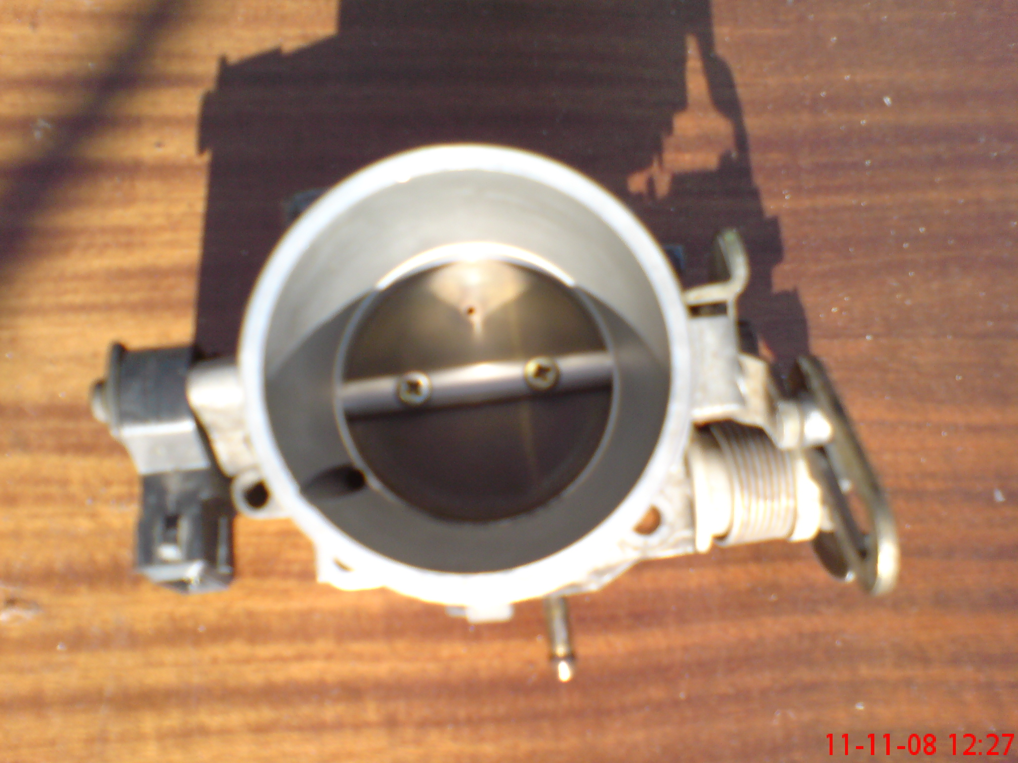

Ven, wg jamszoła jest tam ta śrubka. Ale nie szukaj jej w przepustnicy tylko w obudowie przepustnicy... zresztą spróbuję ci jakies foto zapodać..... Możesz spróbować po nagrzaniu silnika odpiąć wtyczkę z bocznikowego i wtedy wyregulować obroty ta śrubką, niestety nie wiem jakie powinny byc obroty w RS-ie po odpięciu krokowca ale u mnie to ok. 750rpm - myśle że jak na 750-800rpm ustawisz to będzie poprawnie.
up...

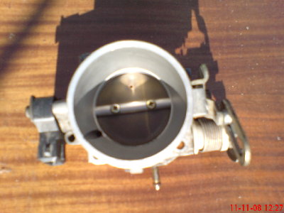

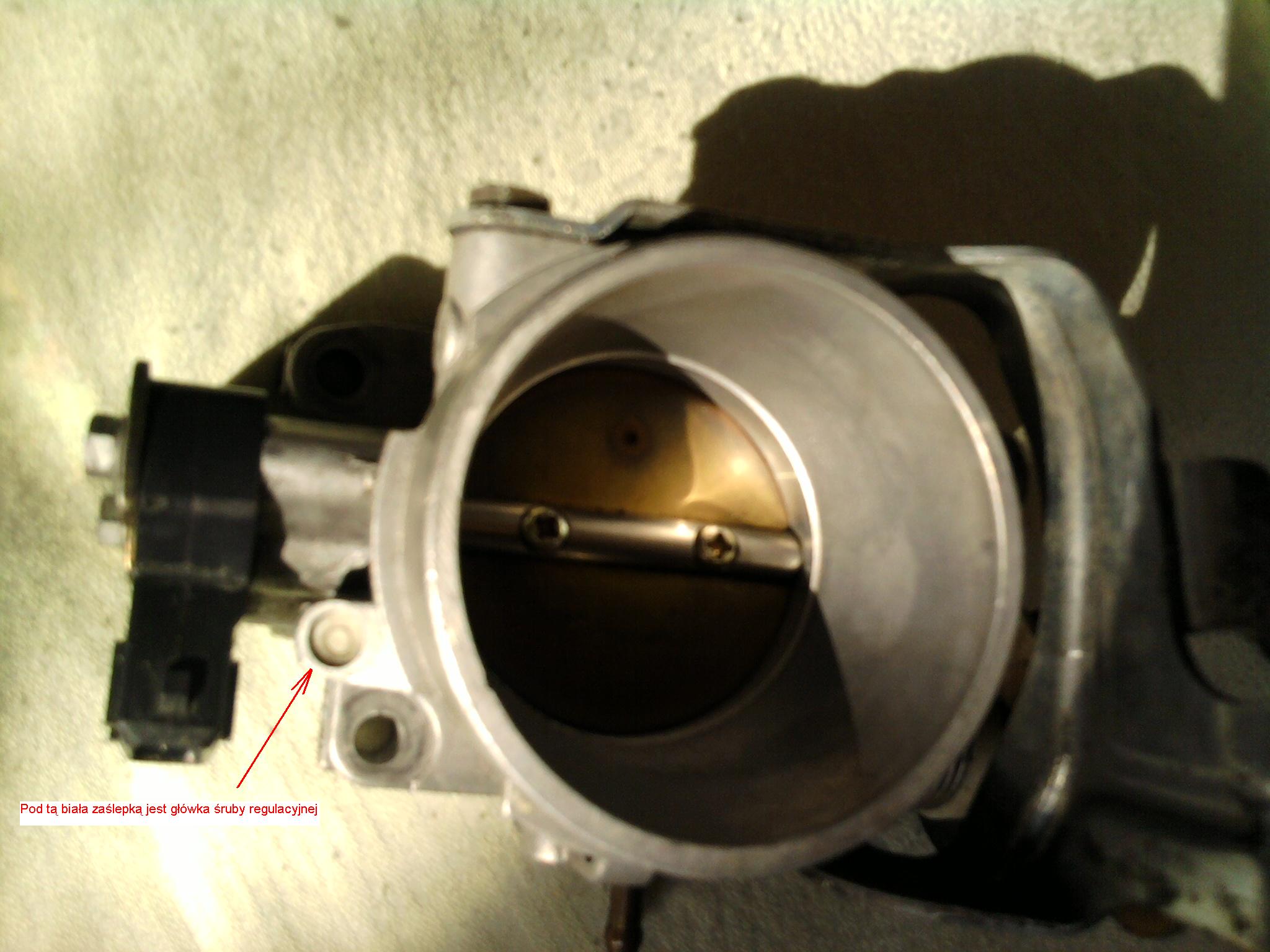

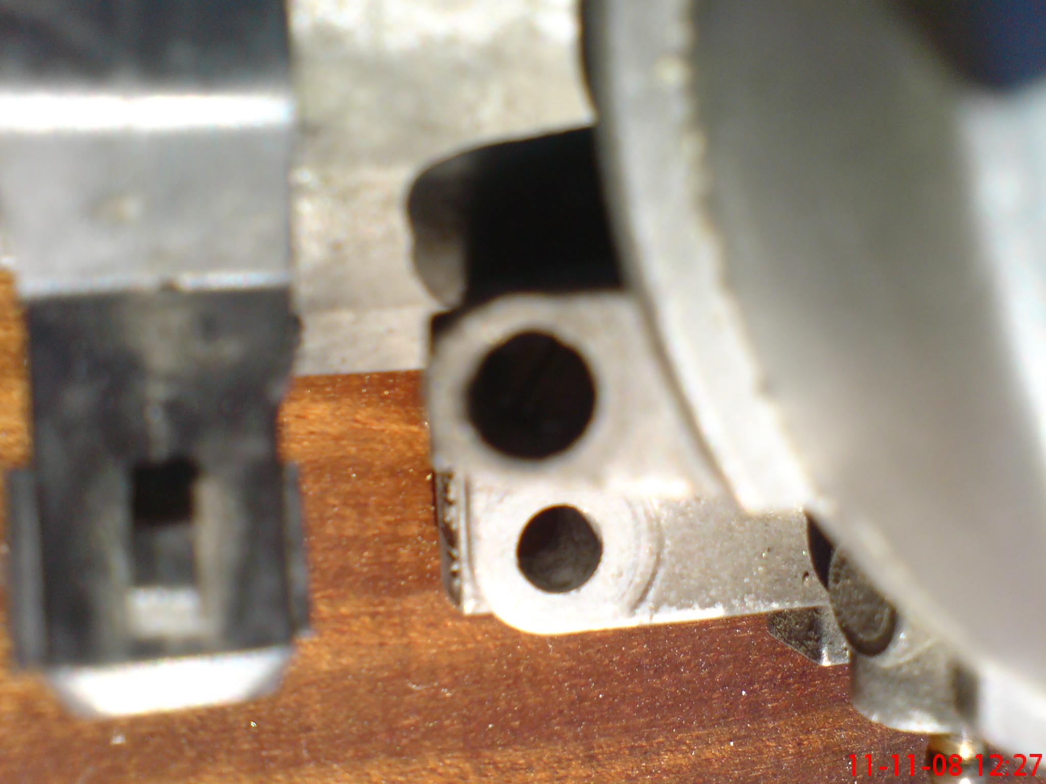

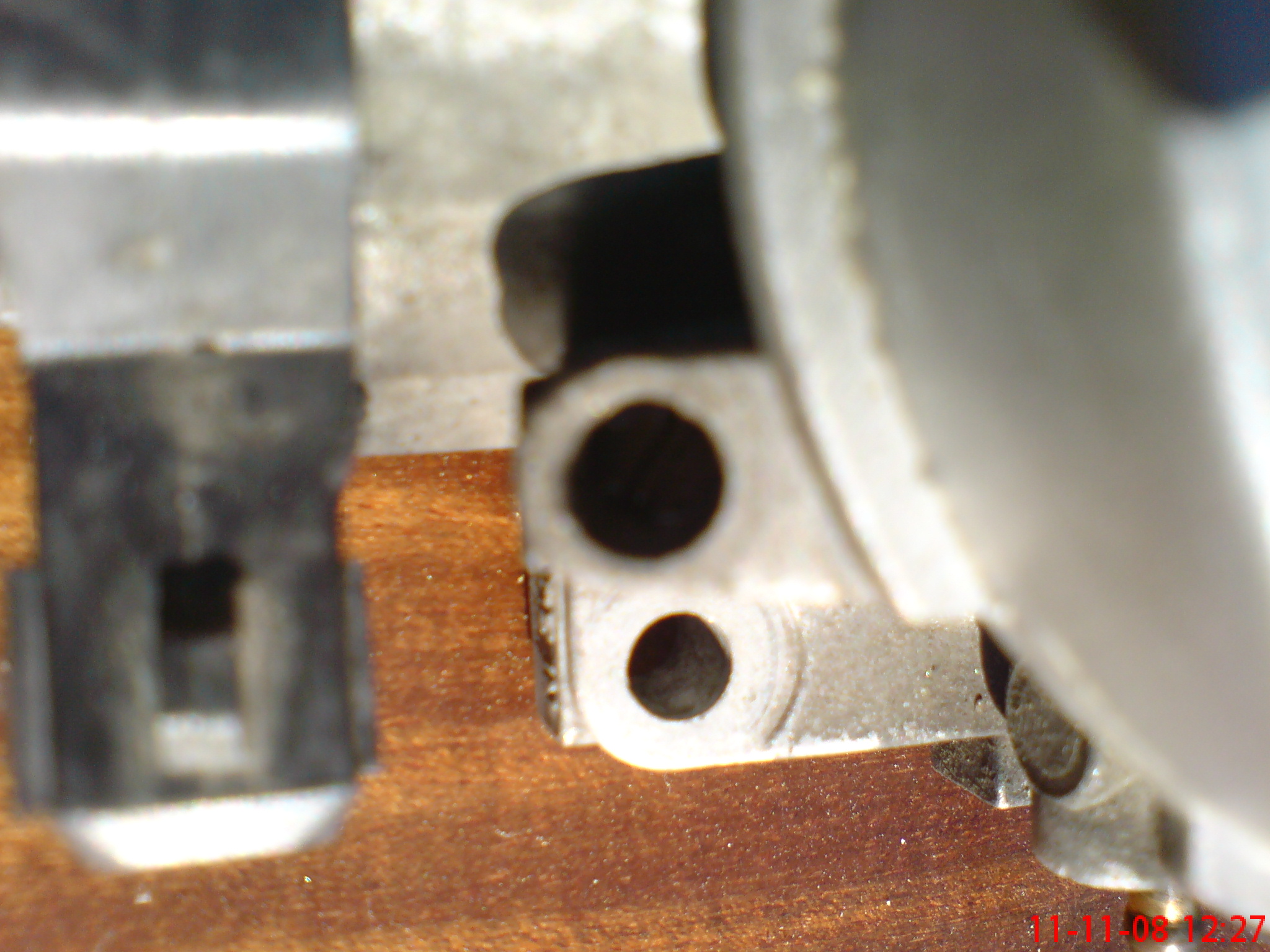

Masz fotke przepustnicy, którą mam i jest to prawdopodobnie przepustnica z RSa albo bardzo podobna
It’s my birthday
Na zdjęciu masz Twoją przepustnicę w RS-sie nad strzałką @ widać otworek od iglicy regulacyjnej - możliwe , że szlak trafił oring na niej .
Wykręcenie iglicy powoduje zwiększenie przepływu powietrza poprzez kanał boczny.
http://siec.no-ip.com/forum/viewtopic.p ... c&start=30

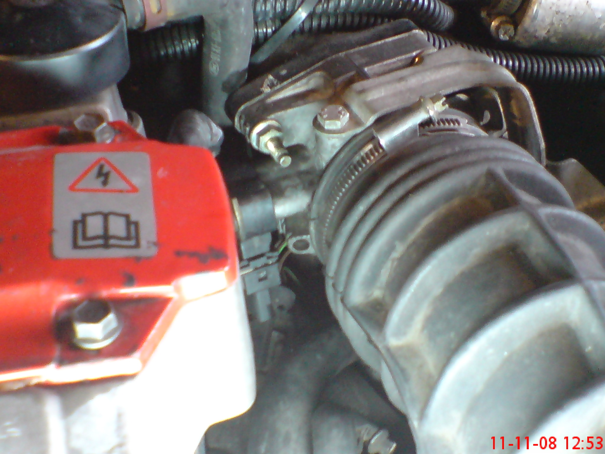

Dodatkowo - Ven - Twoja przepustnica .
