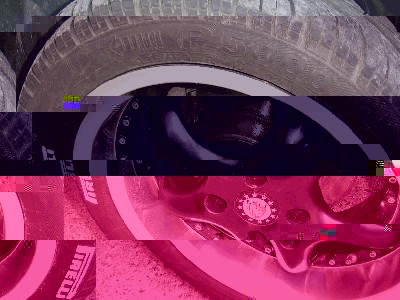

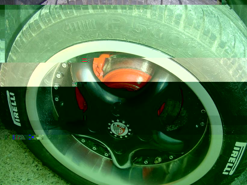

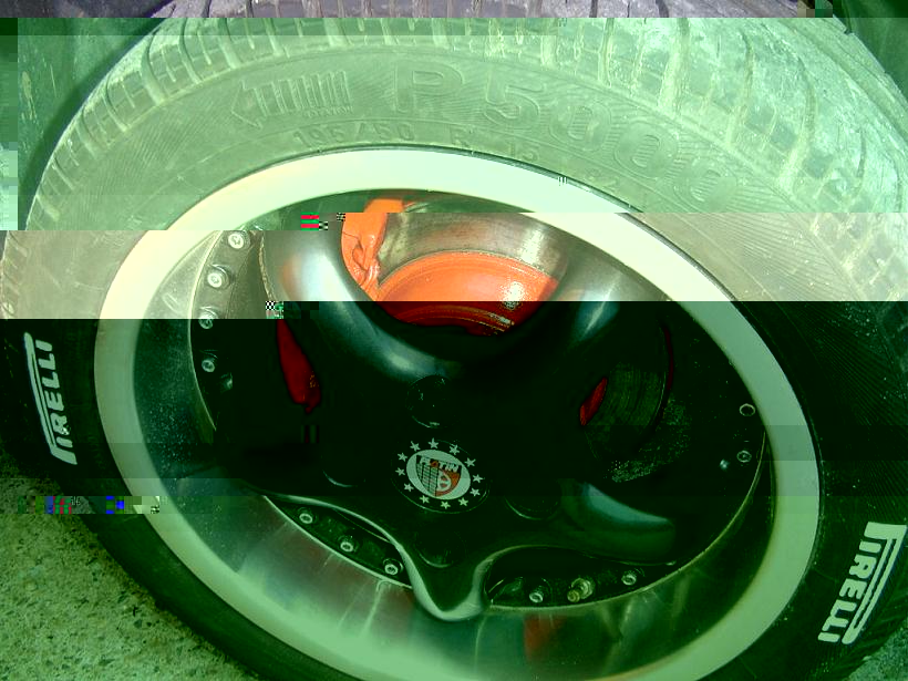

No dobra... zrobilem to... pomalowalem je na czerwono :) Oto efekty:

Autko :shock: wspaniale!!!!!!
Mam nadzieje ze pojawisz sie na zlocie w szczecinie zebym mogl je na zywo ogladnac!
Czym dokladnie malowales zaciski i bebny? Jakas spelcjalna farba?

Zaciski malowalem Hammeraitem czerwony połysk (nie mlotkowy!). Normalna farba za 20zl a nie jakis specjal za 50zl ;)
Jak na dzień dzisiejszy hammerait według mnie jest lepszy od farby w spreyu :wink:
farba w spreyu po trzech tygodniach zmieniłe kolor w poruwnaniu do hammeraita :wink:
Hamerait jest soczyście czerwony a sprey zaczyna blaknąć i przybiera powoli kolorek pomarańczy :wink:
